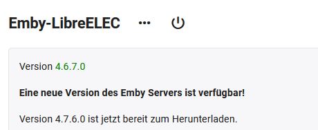

  • Ich habe heute den Emby Server als Docker unter Libreelec/Kodi installiert. Angezeigt wird mir Version 4.6.7.0
    Auf dem PC ist die Version 4.7.6.0 die aktuellste.

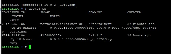

    Welche LibreELEC Version oder welche Kodi version verwendest du denn. Ich habe das gerade mal auf meine LibreELEC mit Kodi 19.4 gemacht und dort sehe ich nach einem SSH Login und einem docker ps folgendes:
    LibreELEC:~ # docker ps
    CONTAINER ID        IMAGE                     COMMAND             CREATED             STATUS              PORTS                              NAMES
    59aae3861c64        linuxserver/emby:latest   "/init"             5 minutes ago       Up 5 minutes        0.0.0.0:8096->8096/tcp, 8920/tcp   emby
    LibreELEC:~ #
    Da sieht man recht deutlich, dass dort "latest" gezogen wird. "Latest" bedeutet in dem Fall:
    https://hub.docker.com/layers/emby/li…context=explore
    und dort findet man in dem Dockerfile dieses:
    LABEL org.opencontainers.image.version=4.7.6.0-ls126
    Sicher, dass du dich vielleicht nicht doch verlesen hast?

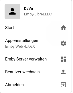

    Nach dem ersten Einrichten sehe ich:
    Von daher würde mich mal interessieren, welche Kodi Version du verwendest.
