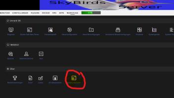

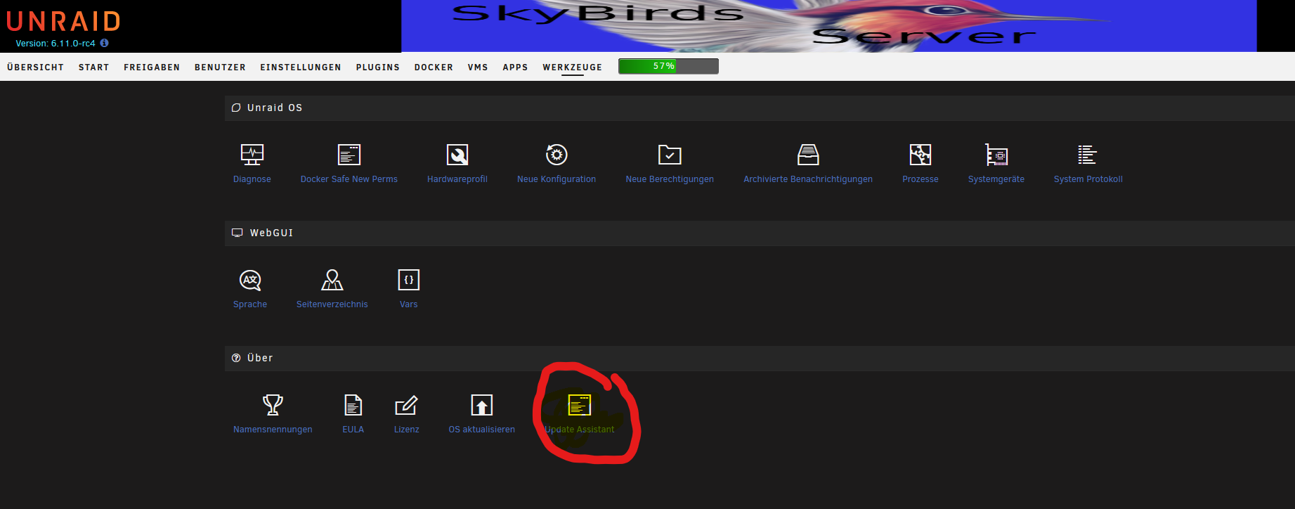

  • Vor einem Update läuft ein Plugin Check, keine Angst. Kannst Du aber auch per Hand machen:
    Also keine Angst. Wobei, ich glaube das kam mit 6.9 :D
