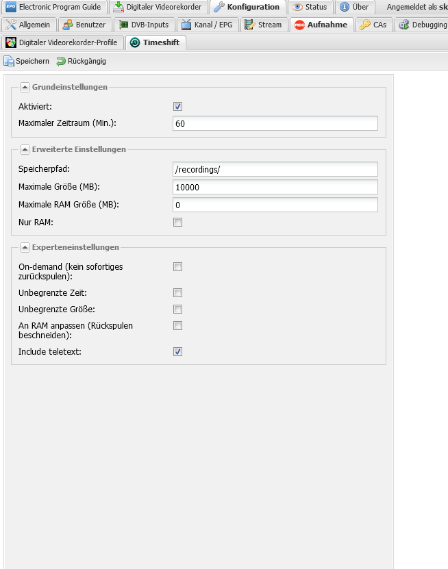

TVHeadend habe ich den DVR aktiviert und unter Timeshift folgende Haken gesetzt:
- Aktiviert
- Speicherpfad angegeben: /var/media/Toshiba-1TB/timeshift/ (der Gleiche, bei dem auch die Aufnahmen gespeichert werden)
- On-demand (kein sofortiges zurückspulen)
- Unbegrenzte Zeit
- Unbegrenzte Größe

Also bei mir funktionierts ganz normal. Sobald ich das aktiviere und speichere erscheint der Pause Knopf in Kodi.
Ich selber nutze HTS Tvheadend 4.3-2028~g1c65e8b0f
