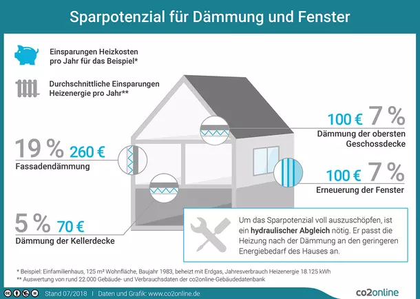

    Auf CO2online finde ich diese Grafik hier auch zumindest interessant:
    Das ist aber auch nur eine Grafik von vielen.
    Ich werde, wenn es alles bezahlbar sein sollte, in einem Jahr genaueres sagen können :)
    Die €-Werte kann man sich heute verdreifachen, je nach Anbieter.
    -> https://www.co2online.de/modernisieren-…men-uebersicht/
  • Oh, der zauberhafte hydraulische Abgleich der Pflicht werden soll... mal die Urheber der Seite bitte ergründen :)

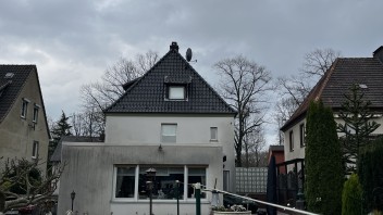

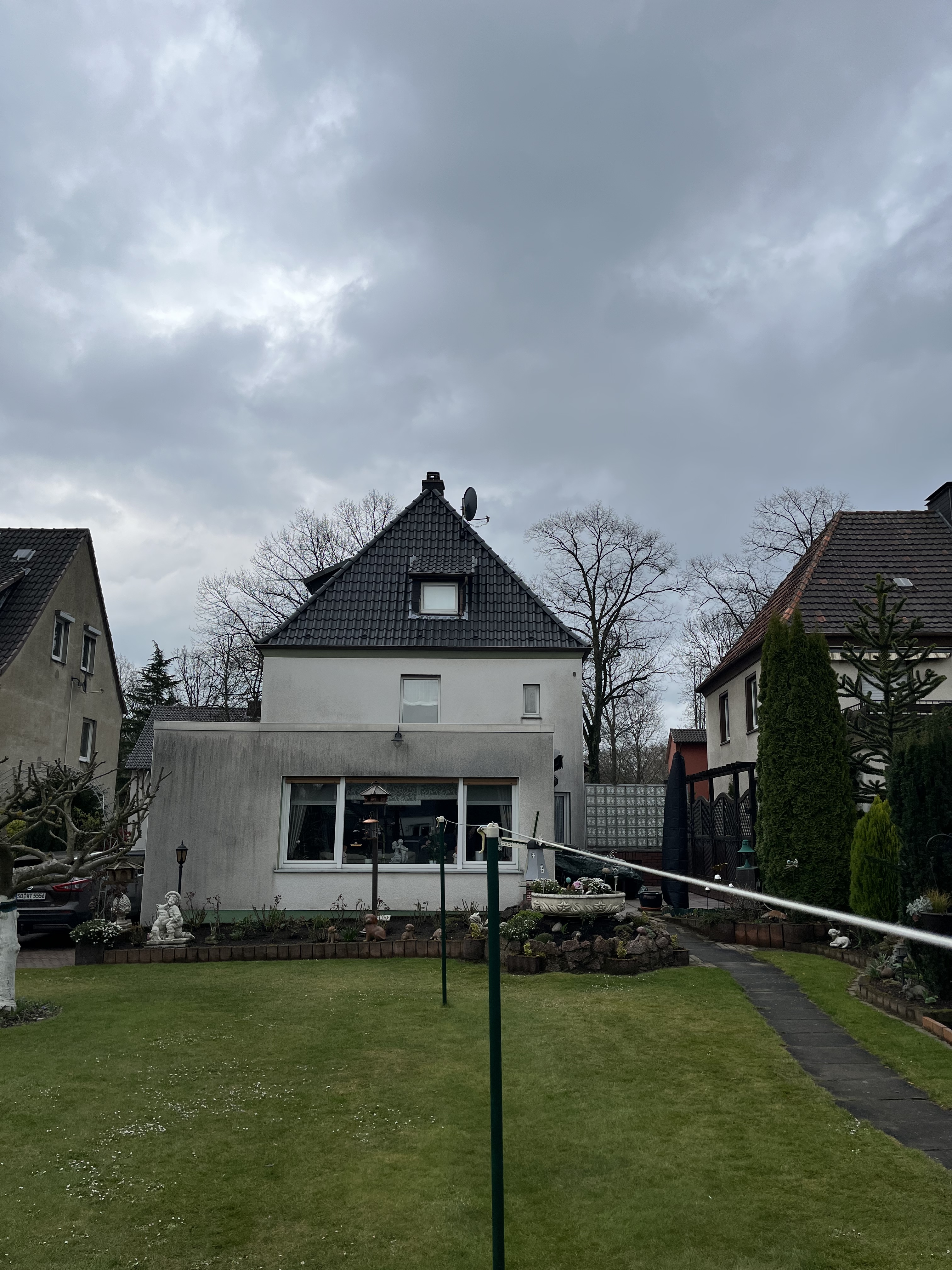

    Ich fang mal oben im Haus an, Spitzboden ist vorhanden. Hier wird eine Dämmung auf jeden Fall notwendig sein, und aufgrund der Nutzung wird hier eine Geschossdecken-Dämmung eingeplant. Das sollte einiges an Verlust einsparen, eine weitere Dämmung unter den Dachpfannen ist dann laut Aussage eines gestern anwesenden Energieberaters nicht notwendig. Dies wäre anders, wenn wir den Spitzboden bewohnen würden.
    Das Haus ist von 1940, gehen wir also mal davon aus das die Substanz gut ist, aber eben nicht nach irgendwelchen energetischen Maßnahmen gebaut. Vor 25 Jahren ist es neu verputzt worden, die Fenster sind von 1980. Alles in allem erstaunt mich die Aussage von gestern:
    „Fenstertausch steht in keinem Verhältnis von Anschaffung/Einbau zu dem was sich sparen lässt. Unsere Fenster sind bündig zur Fassade verbaut, er empfiehlt hier Aussenrolläden. Fassadendämmung ist empfehlenswert, da es durch die wärmeren Wände im Innenraum das Wohngefühl verbessert, man fröstelt nicht mehr. Dazu kommt der geringere Wärmeverlust durch die Dämmung.
    Die Heizung ist eine 5 Jahre alte Brennwerttechnik, die wird optimiert. Sowie alle Heizungsthermostate überprüft und ggf. getauscht. Da ist sehr wenig Optimierungspotential.
    Solar aufs Dach ist bei uns grenzwertig, da wir ein vierseitiges Walmdach haben. Größte Fläche ist Südausrichtung. Aber steil isses. Das ist in der Tat eine Rechnerei.
    Ich hänge euch mal ein Foto an.
    1964 ist unten ein Wohnzimmer angebaut worden, für sonntags. Man kennt das.
