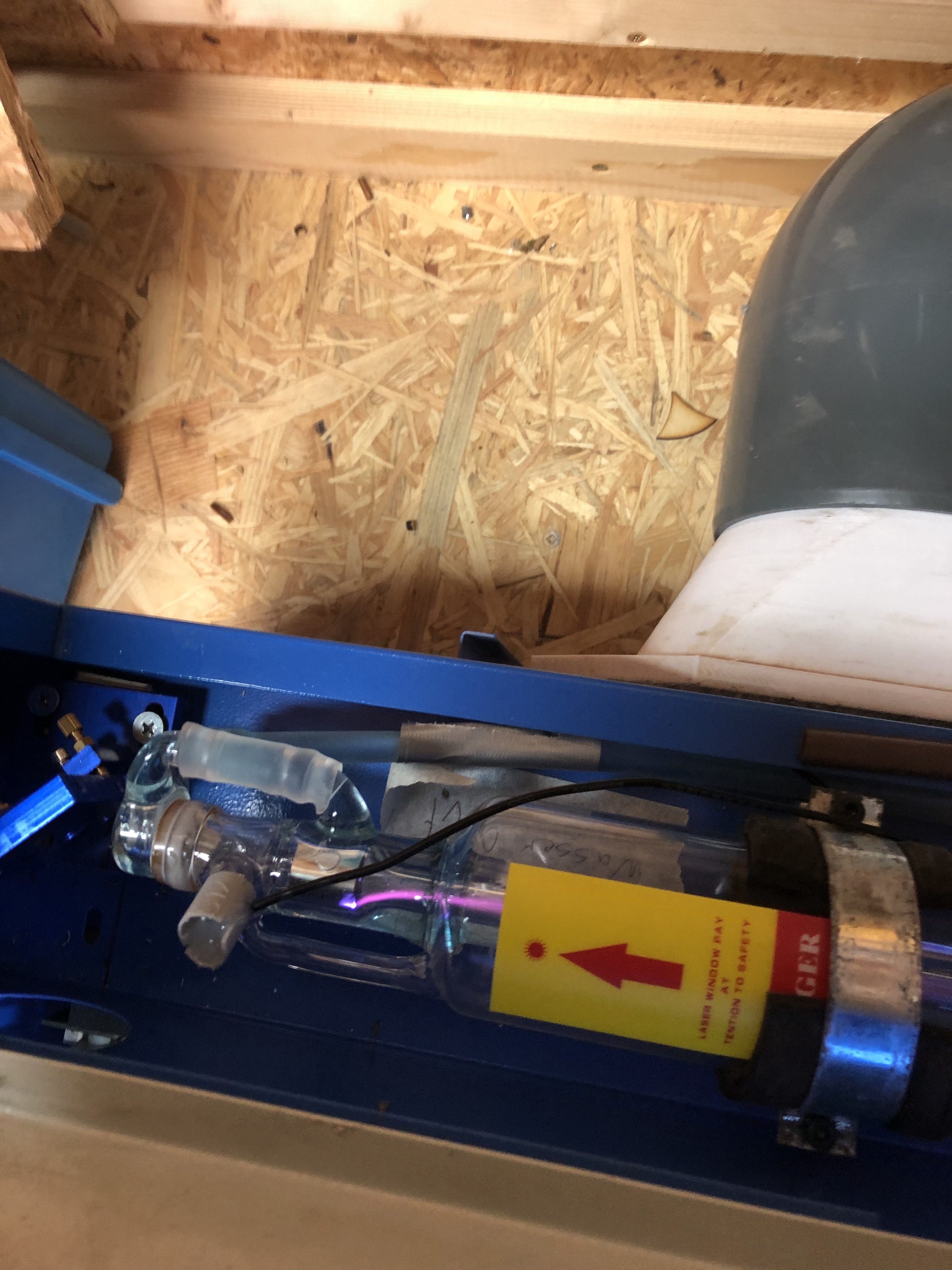

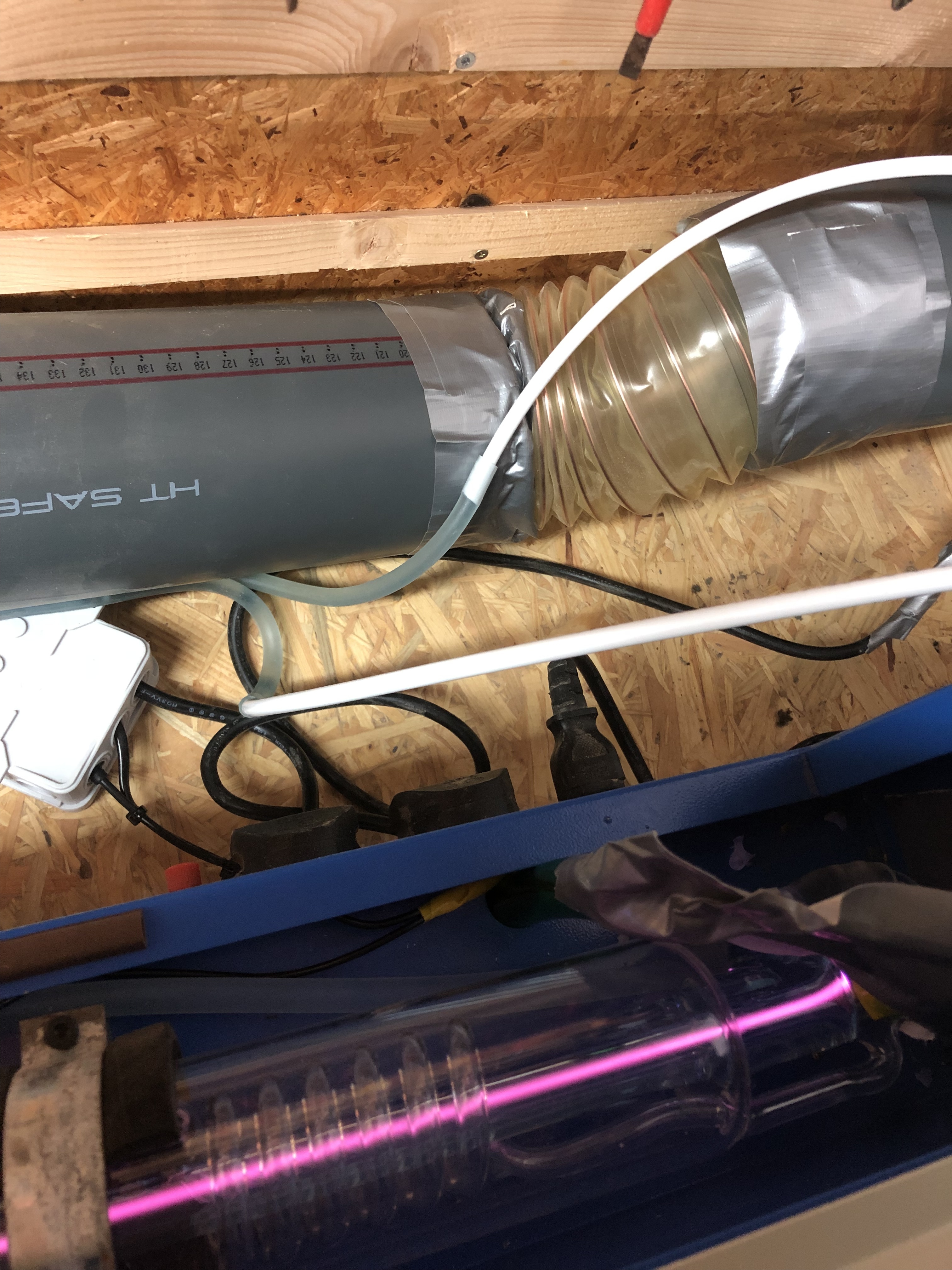

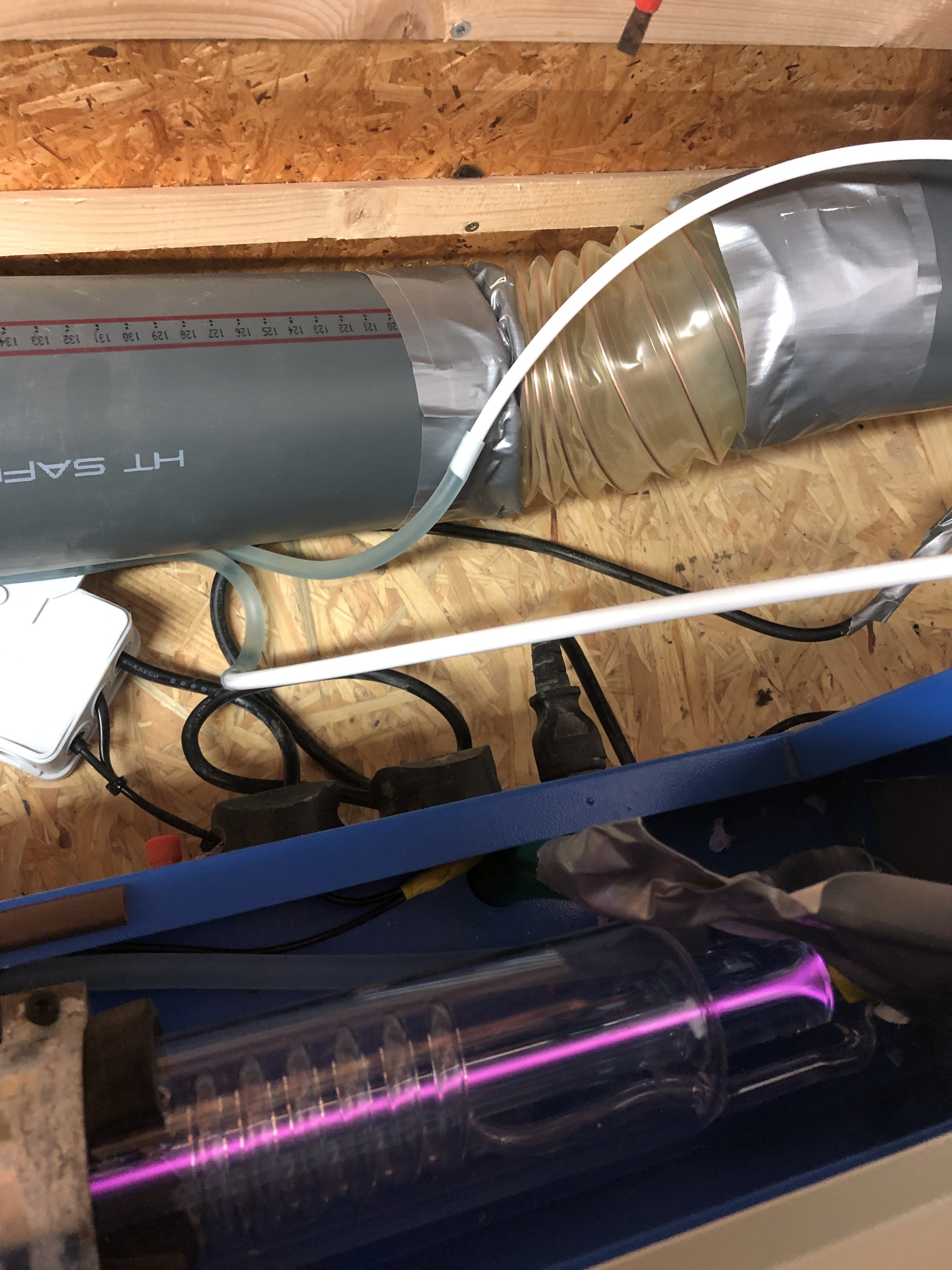

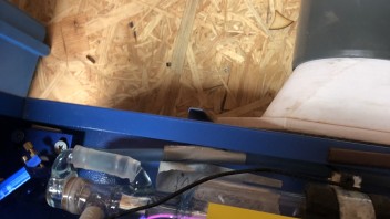

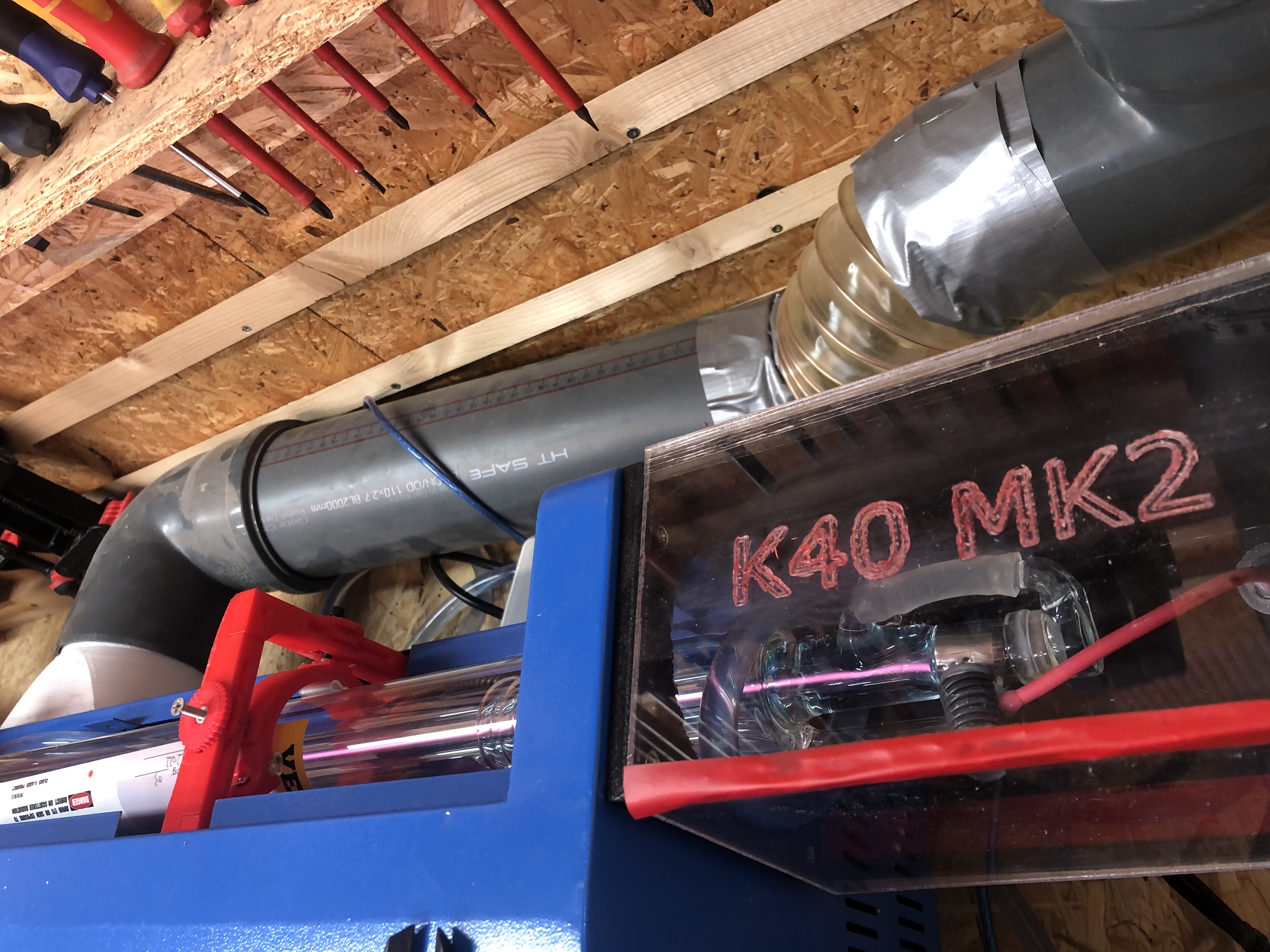

Dabei ist die Röhre nagel neu!
das Plasma geht vorne vor Austritt auch Richtung verbauten Stahlring (Minus)

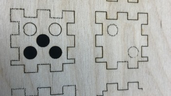

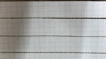

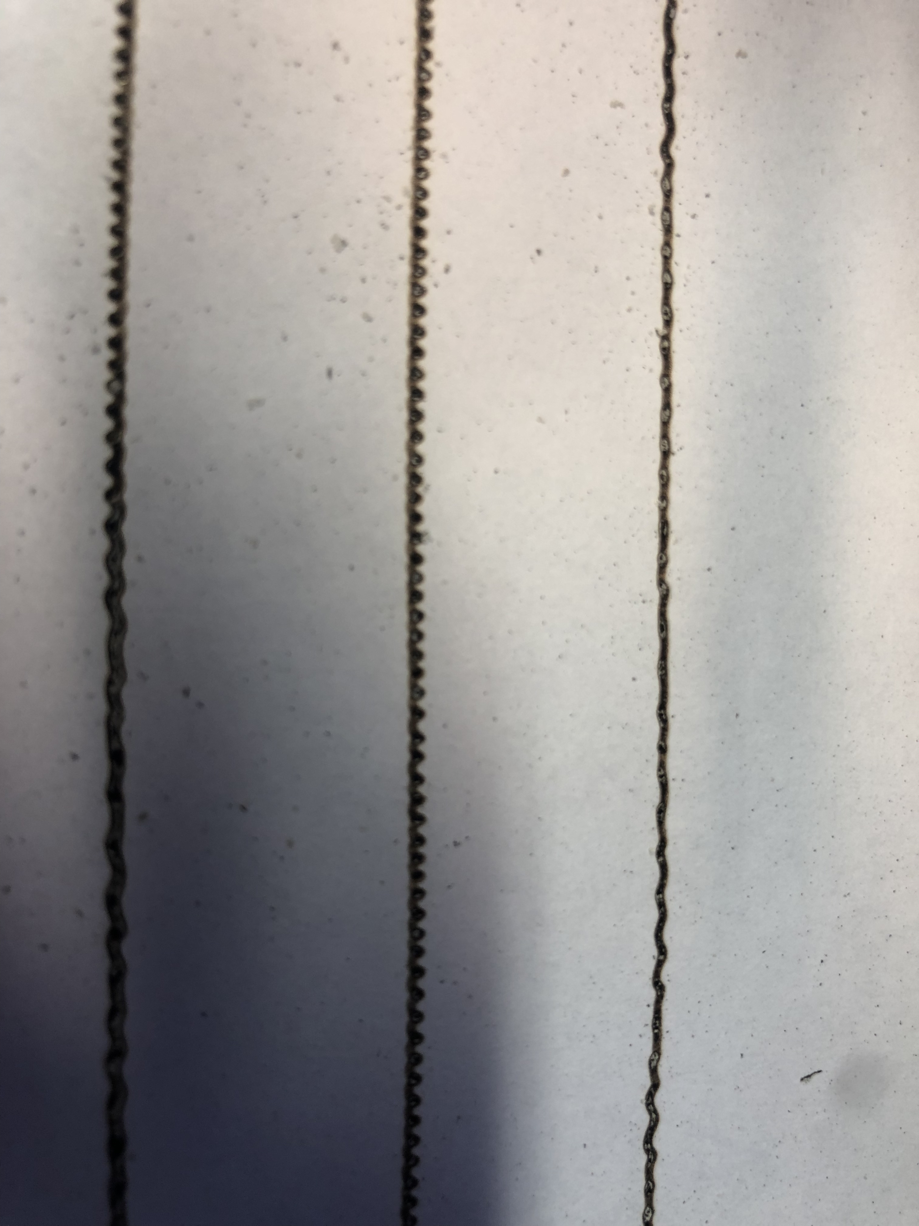

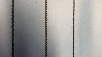

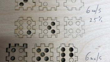

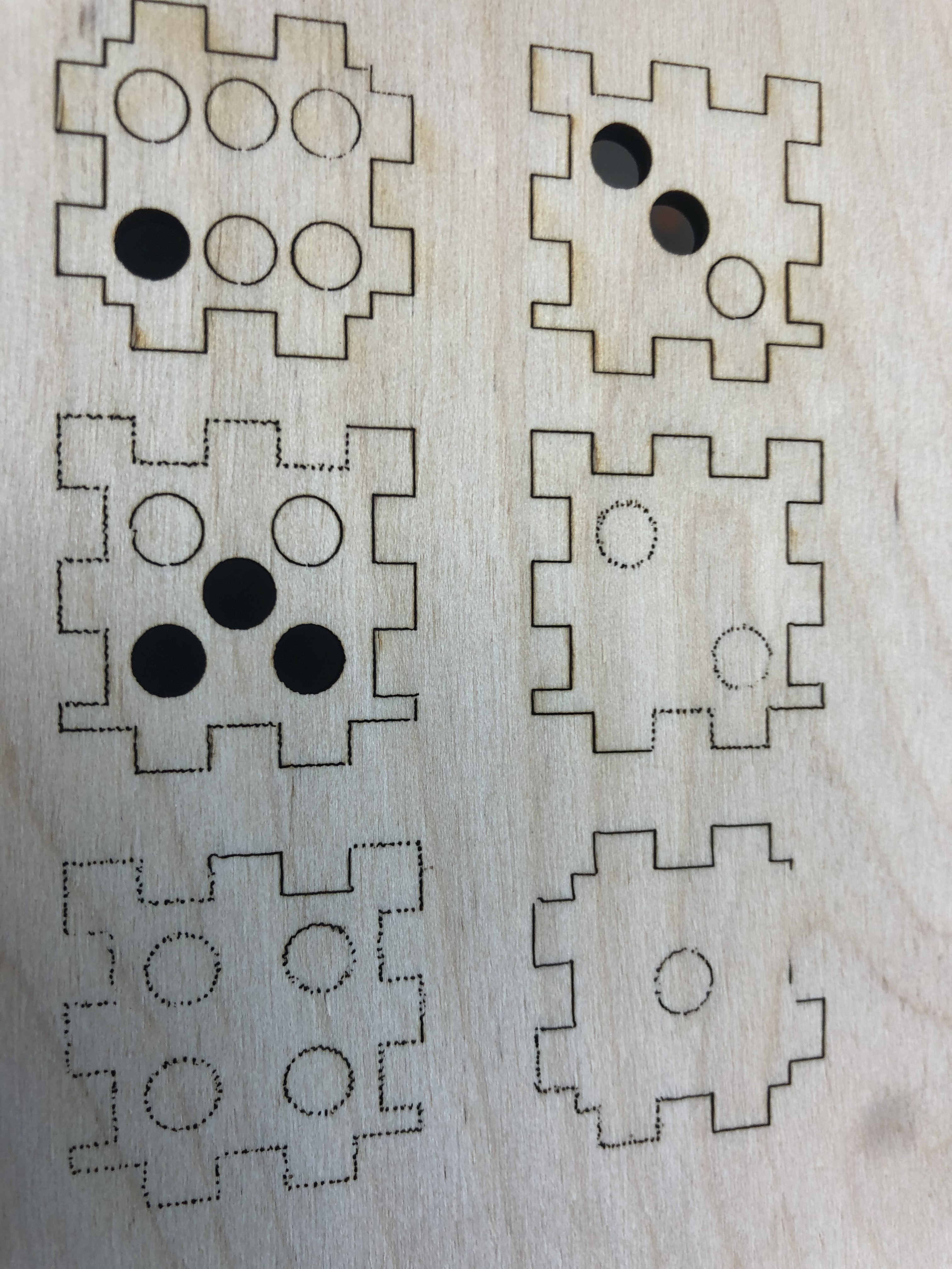

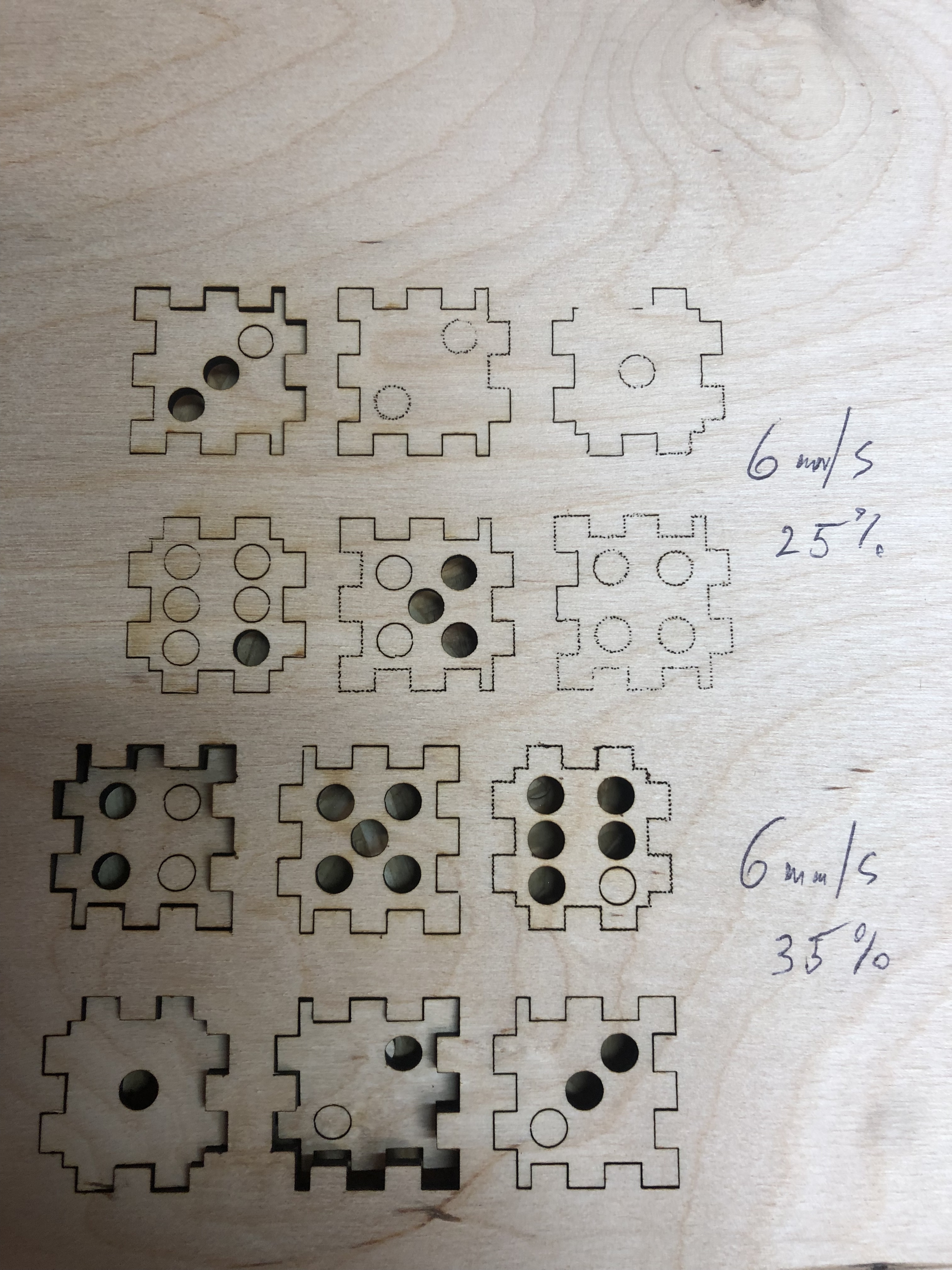

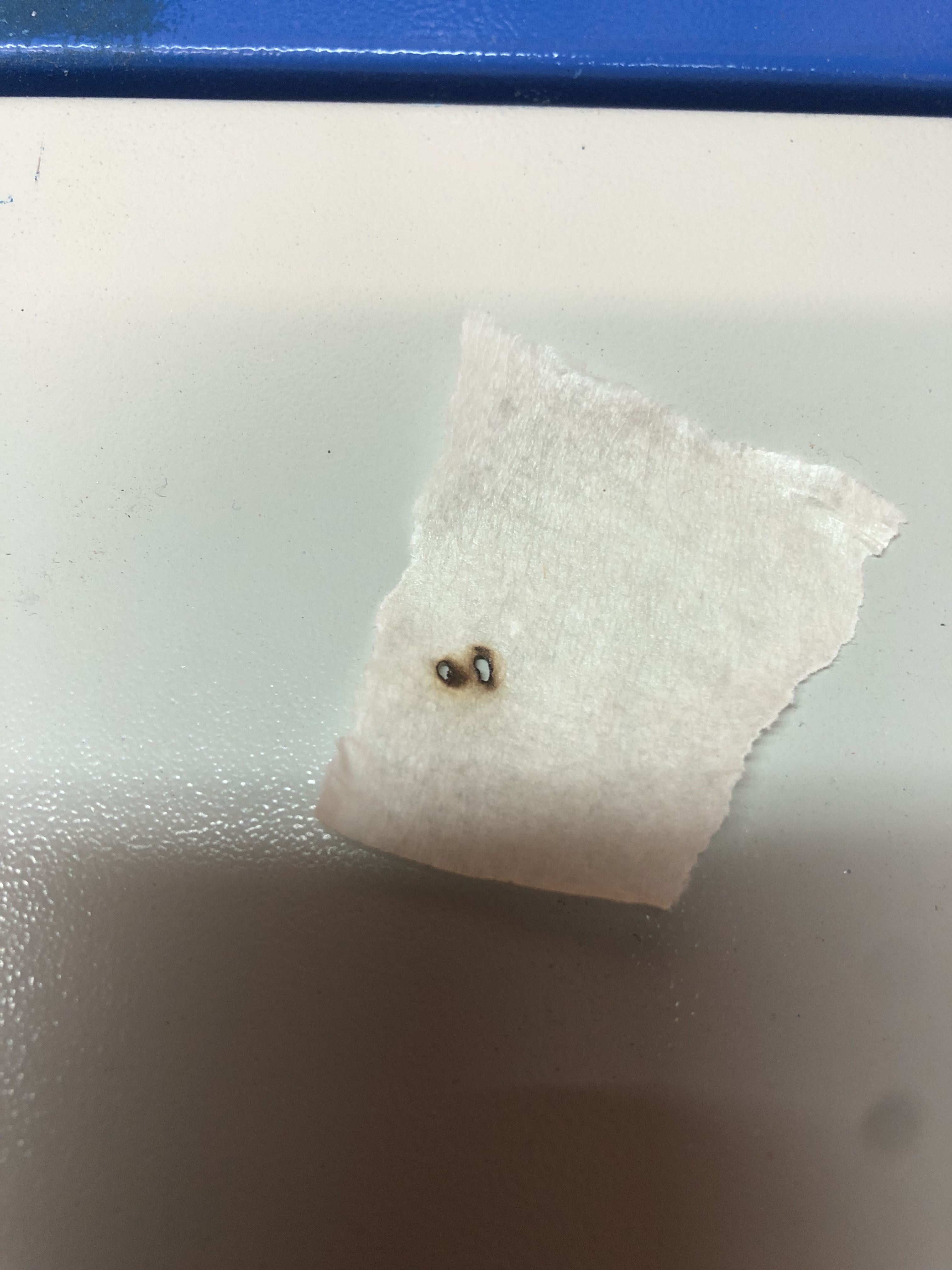

Taktender K40
Das sieht für mich nach einer Transversalmode (TEM10) aus. Dann ist wahrscheinlich einer der Spiegel der Lasercavity (also einer der Spiegel in der Röhre) nicht korrekt eingestellt. Da kannst du soweit ich weiß nichts machen, also würde ich die Röhre zurückschicken.
Das hat aber nichts damit zu tun, was der Plasmastrahl macht. Das müsste m.W. normal sein.

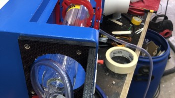

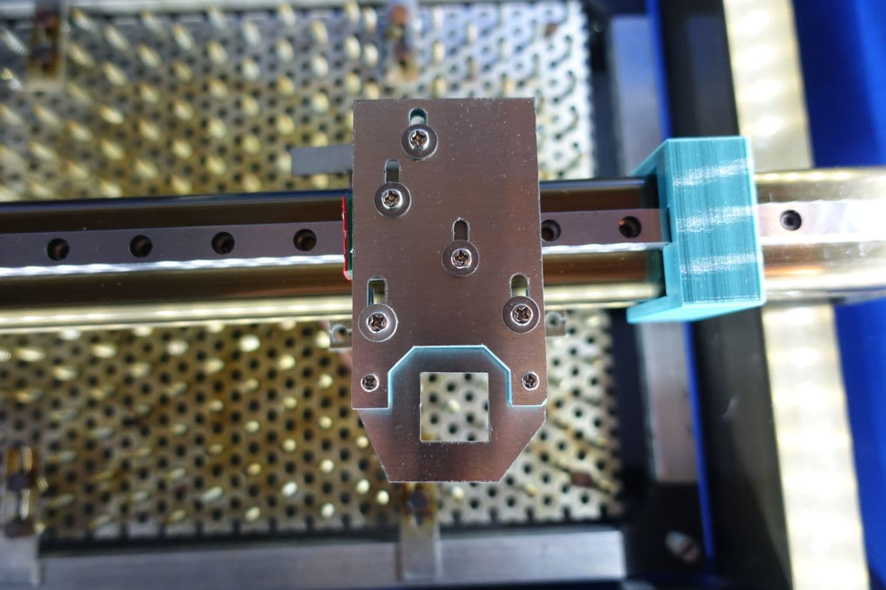

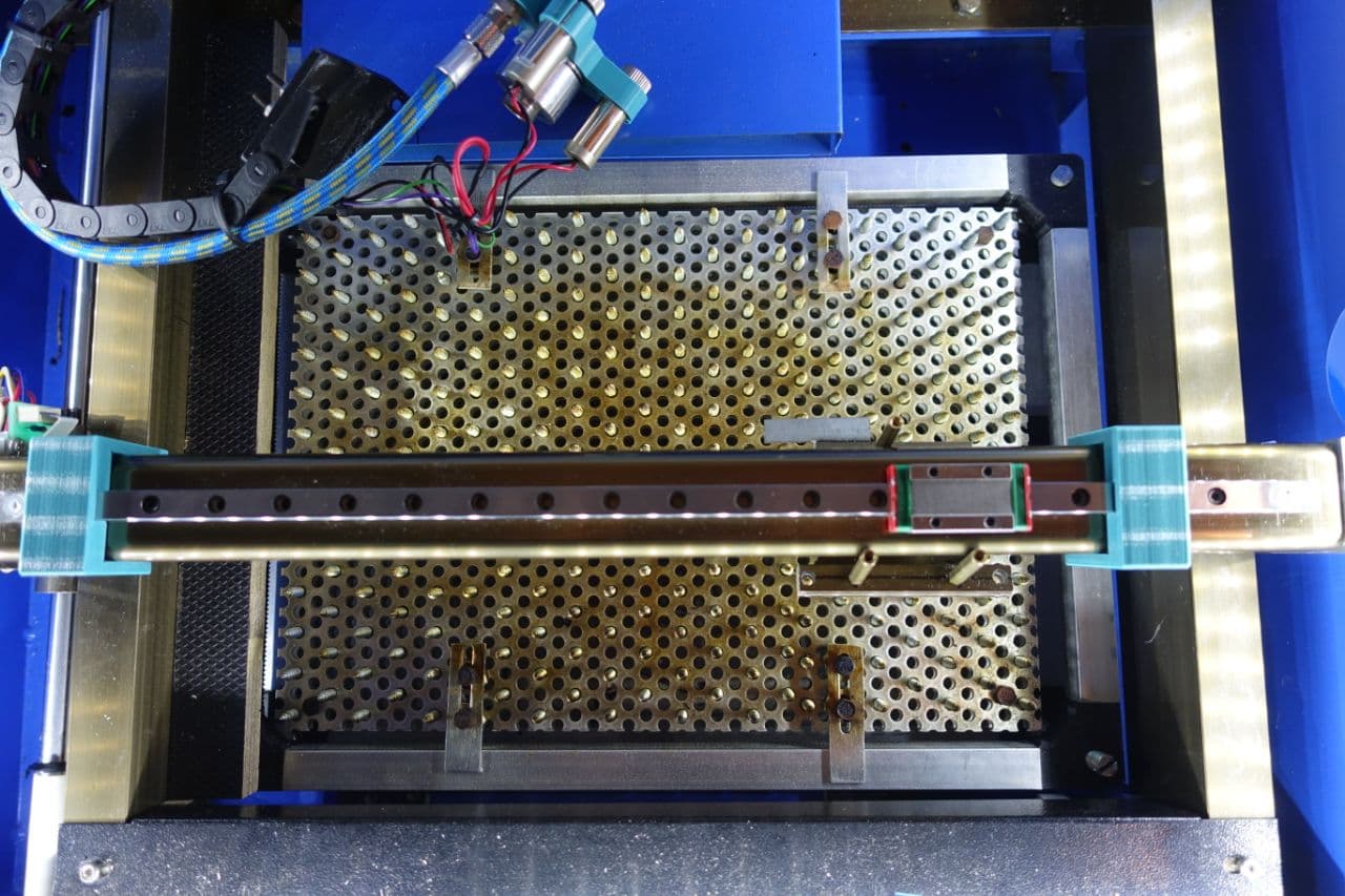

Also neue Röhre ist Schrott, der Händler hat alles erstattet! Baue jetzt eine 50W rein weil ich noch ein neues Netzteil 50 W habe. Dann ist wirklialles getauscht! Neue Spiegel, neue x Achse. Am ende ist nur noch das Board alt! Ich berichte

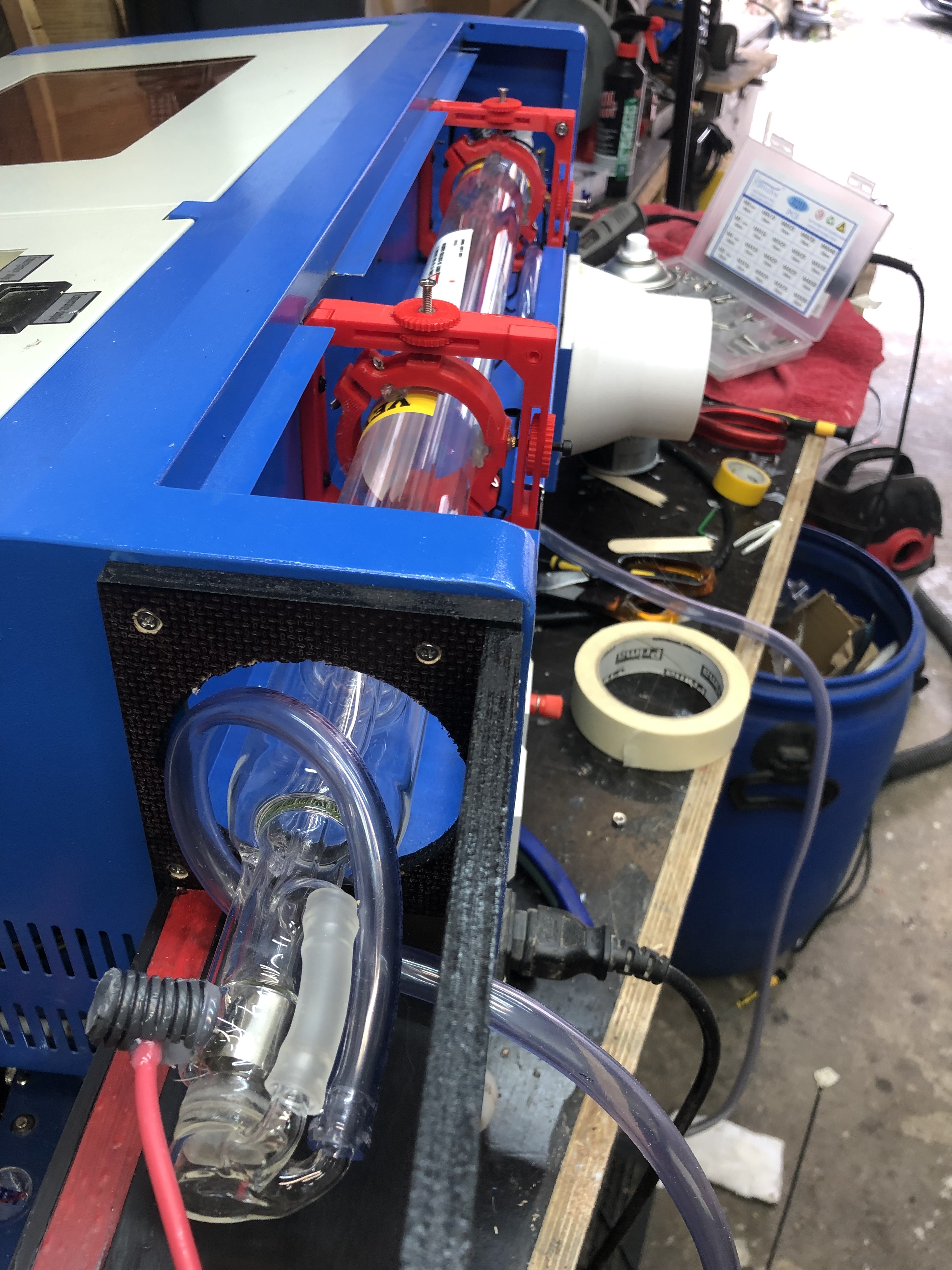

50Watt? Wie bekommst du die lange Röhre denn in das Gehäuse?
Ist schon drinne, Gehäuse geöffnet!

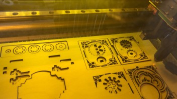

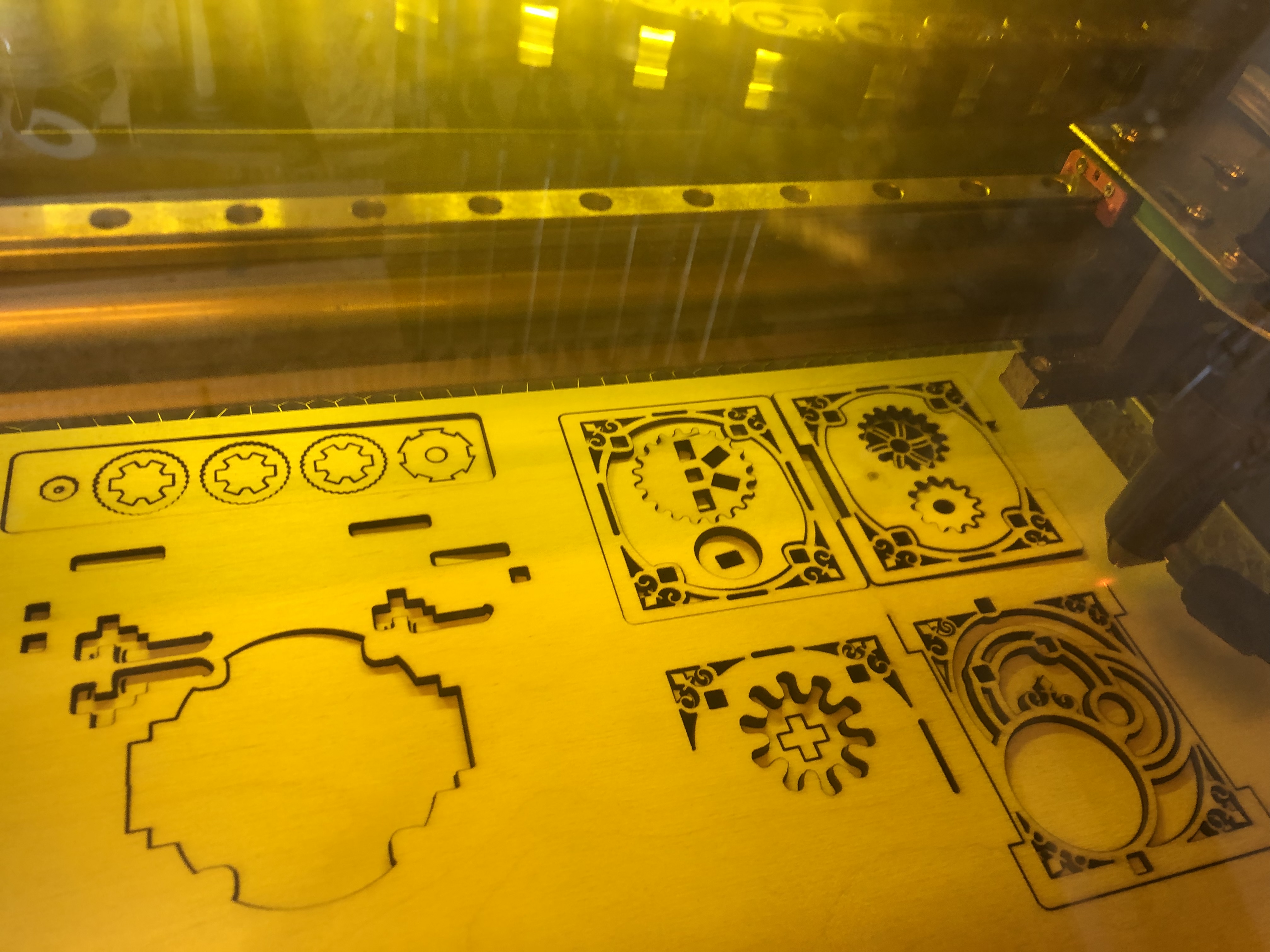

Der K40 macht wieder seinen Job!
und dank 50W besser und schneller als zuvor!
Es war sicher eine Mischung aus Röhre, X-Achse und Riemenspannung!bin zufrieden! Tread kann geschlossen werden!
