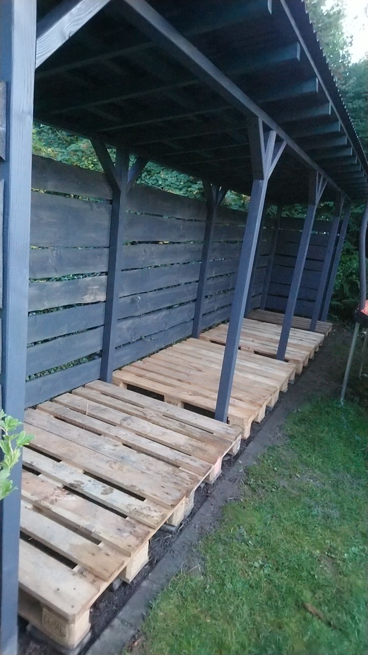

  • Wir planen gerade u.a. den Unterstand für unser Brennholz.

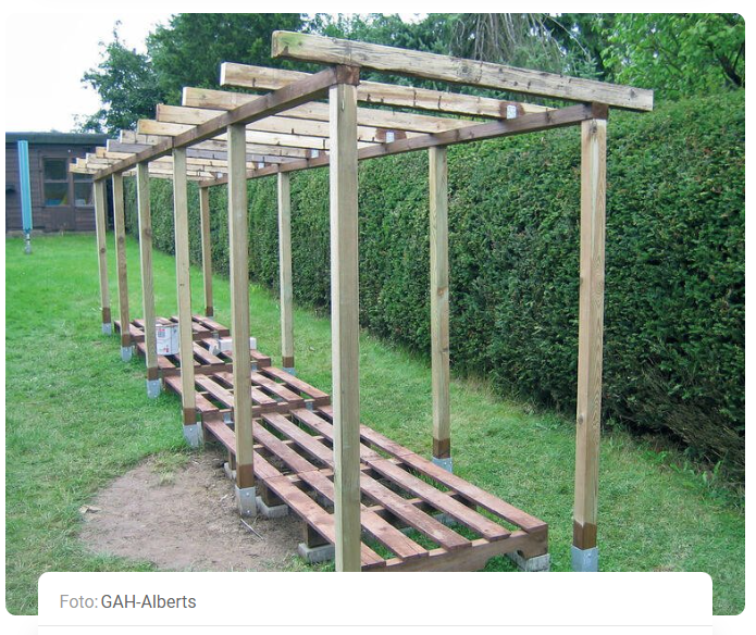

    Vom Prinzip her finde ich es so wie hier schon ganz in Ordnung:
    Mir scheint das Dach jetzt etwas übertrieben massiv, wohingegen ich persönlich eher noch Querstreben zwischen die Senkrechten machen würde.
    Bei uns würden die Paletten auch längs liegen. Also zwei mal 800 nebeneinander und 1200 in der Tiefe.
    Vor Ort habe ich 1400 Tiefe. Und rund 6000 in der Breite. Also genug Spielraum.
    Mein Pfostenabstand wäre dann rund 1400 statt 1200. Bei 75er Pfosten dürfte das aber auch noch passen.
    Einwände? Andere Ideen?
    Bei uns ist es bei weitem nicht so schön plan wie hier.
    Wir müsen erst noch einiges wegreißen, bis wir starten können.
    Holz: senkrechte Douglasie, waagerechte (was unterm Dach ist) Fichte.
  • Ich würde auf jeden Fall Kopfbänder einbauen.
    Außerdem sehe ich das Problem von Schlagregen wodurch das Holz nass wird. Das bedeutet du müsstest die Wetterseite verschließen was das ganze windanfällig macht und daher erneut die Kopfbänder erfordert.

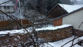

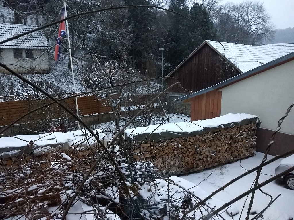

  • ehm ganz ehrlich? Ich halte das für dezent übertrieben. Wie viele Jahre soll das Holz denn draußen liegen? Holzpaletten drunter, gerne auf Steine damit es nicht fault. Eine Plane drüber gespannt, sodass es von oben geschützt ist und etwas drüber ragt und gut.
    Das Geld für so viel Douglasie, Balkenschuhe, Schrauben etc. steckst lieber ins Holz zum Verbrennen oder Renovierungsarbeiten und ein Holzfeuchtemessgerät.
    und da war nichts davon vergammelt oder zu feucht.

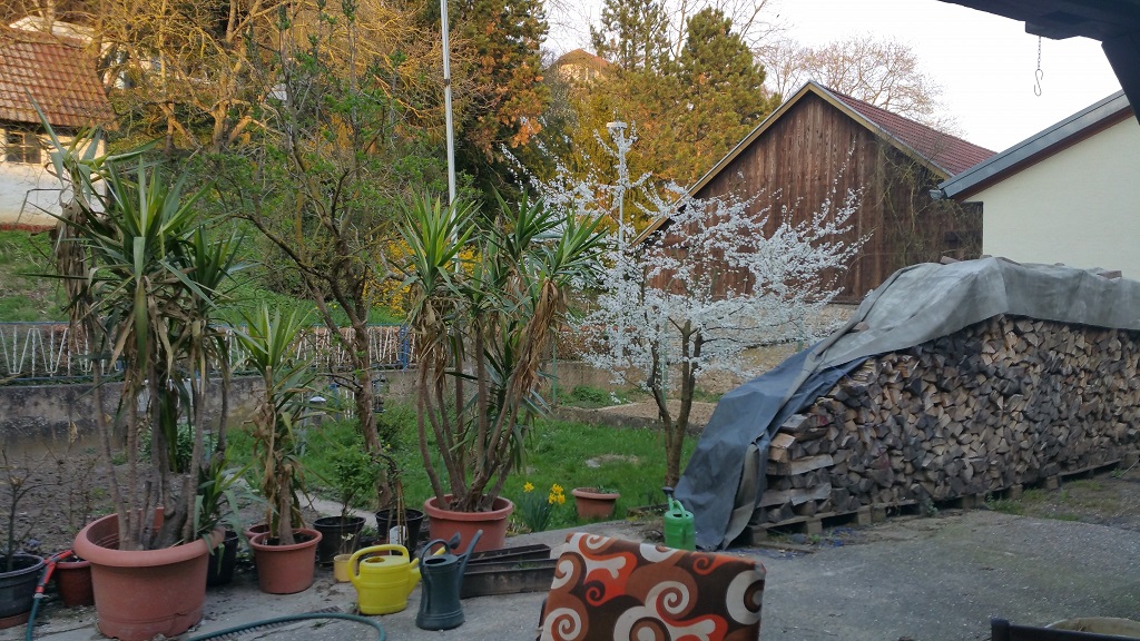

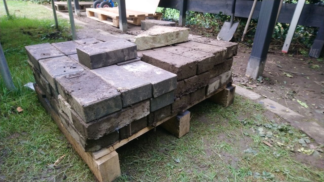

  • Spontan das einzige Foto das ich dazu finde ... alles easy. halt mal ein Stein / alte Bremsscheibe - iwas schweres halt - draufgelegt und gut. Gewinnt jetzt kein Design Award aber es zählt der nutzen und da eh nach kurzer Zeit wieder neues Holz drauf kommt - who cares?
    Und wenn du in ein paar Jahren wieder etwas Geld übrig hast kannst es immer noch hübsch bauen ;)

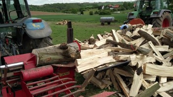

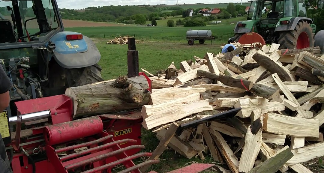

  • Unterstand benötigt man eigentlich nur für Scheitholz wenn man aufwendige Stapeleien vermeiden möchte.
    hier wird es gespalten und dann gebündelt (als Rundballen)
    So kann man es durch die Form im Freien lagern.
    Letztendlich sieht es dann so aus [ag]

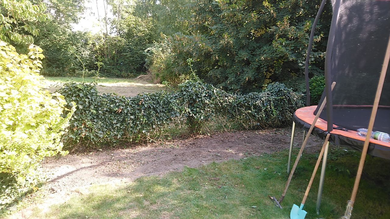

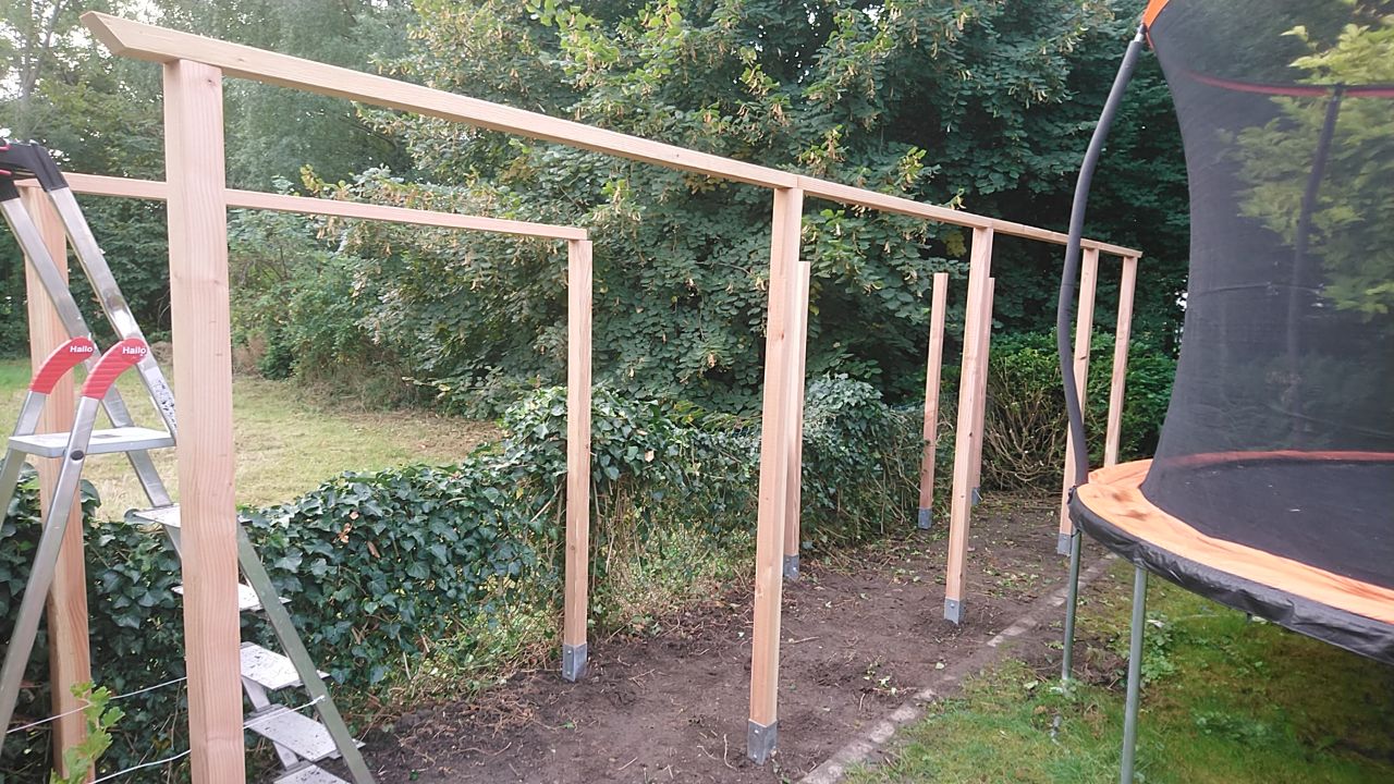

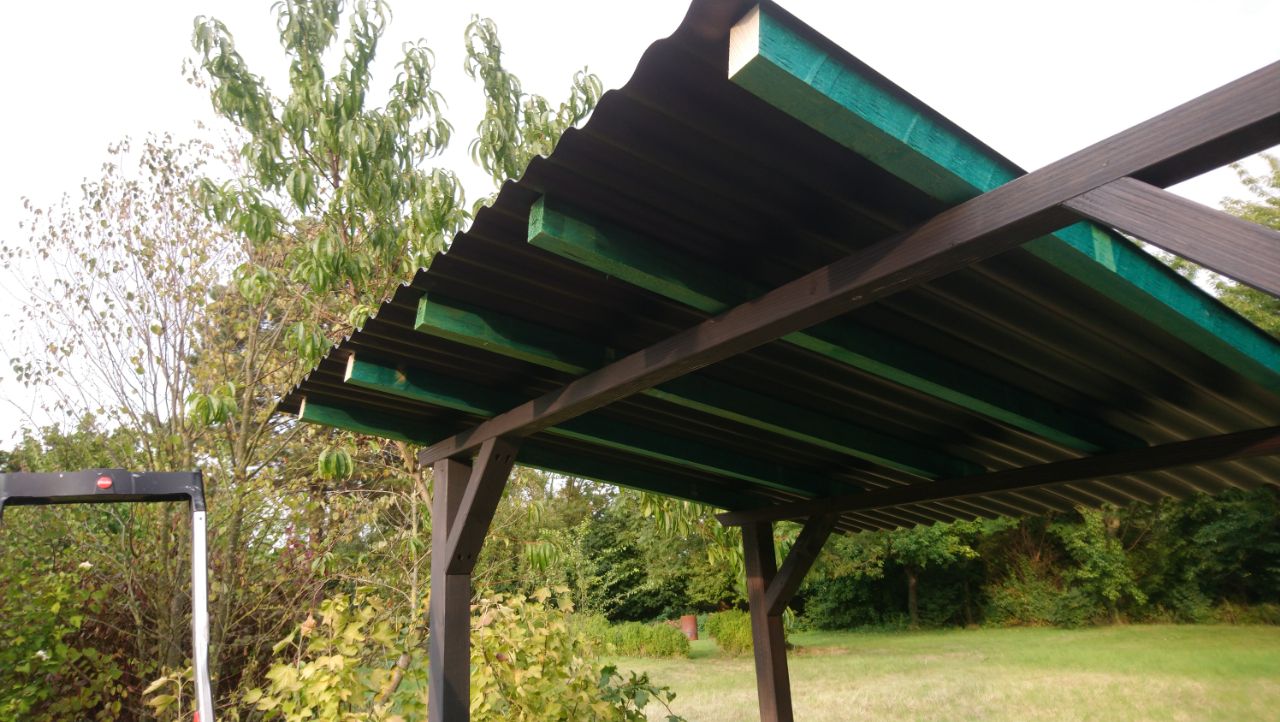

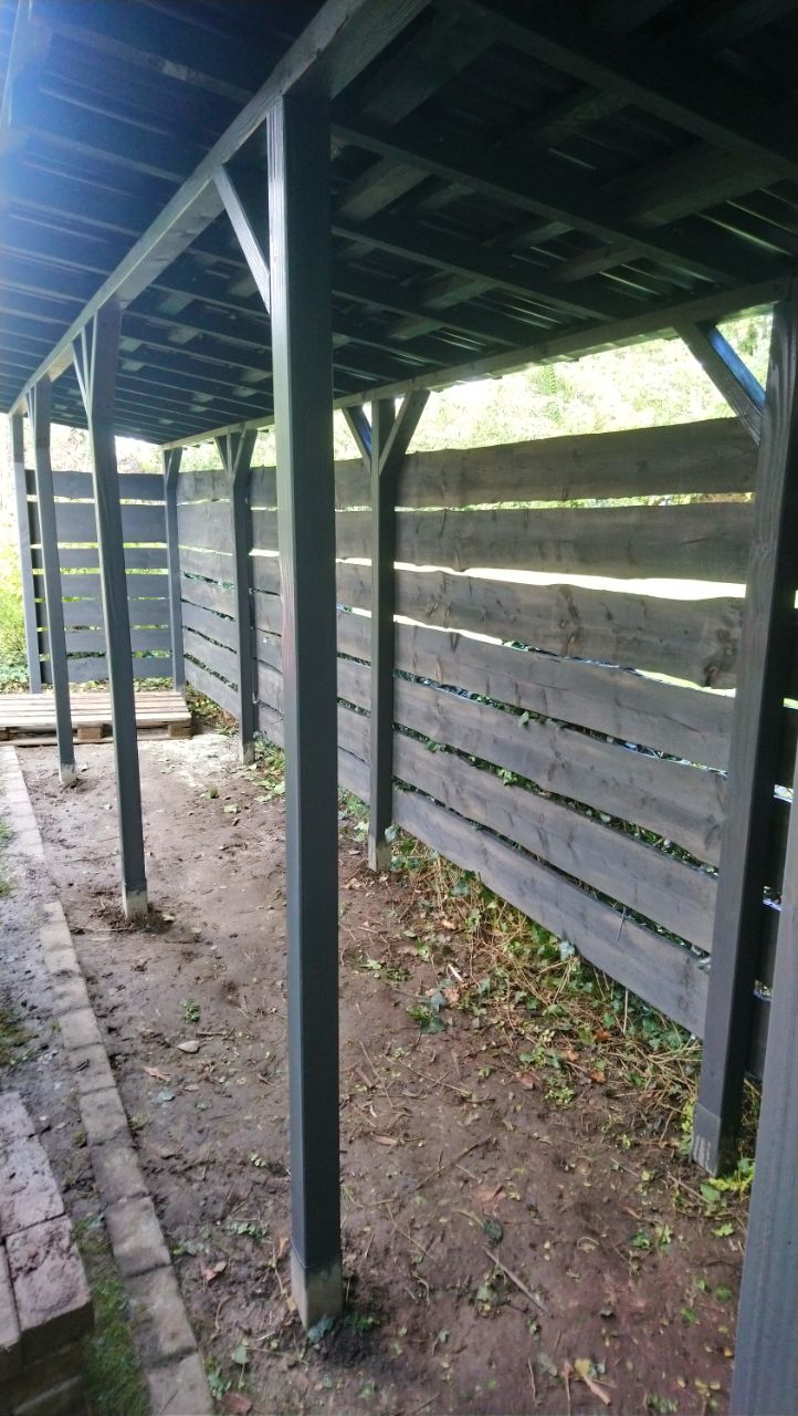

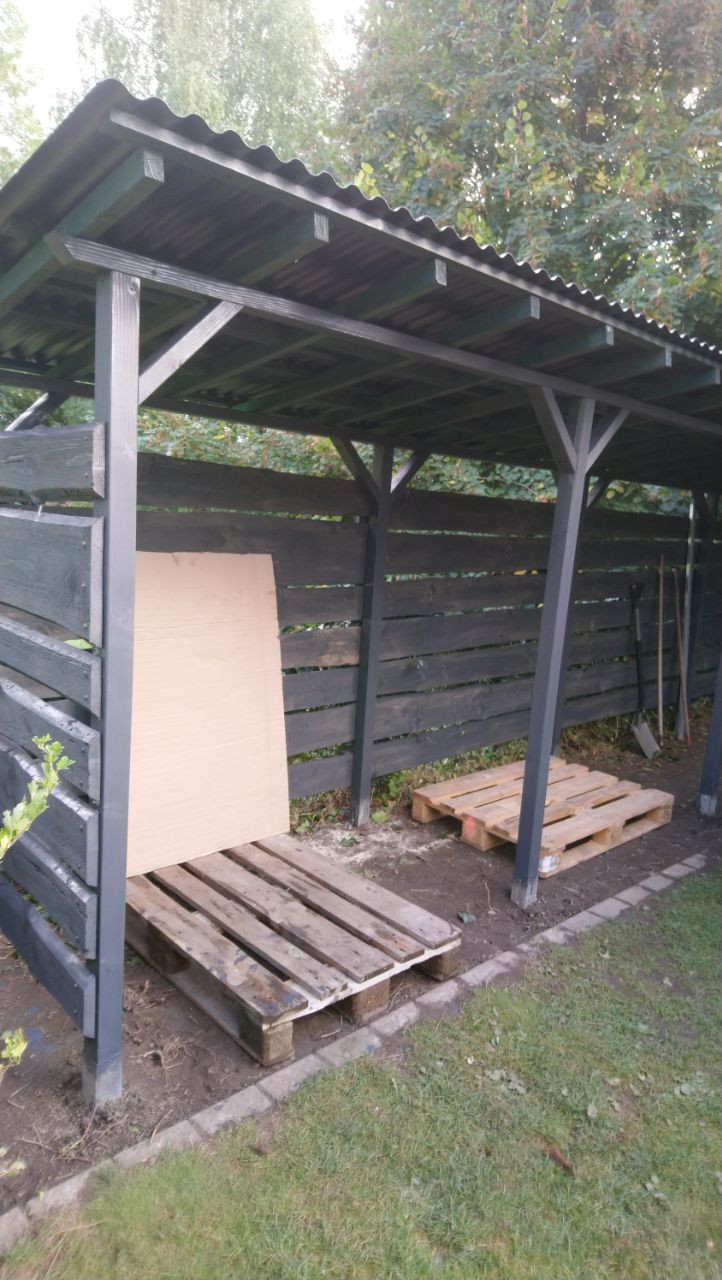

  • Nachdem 30cm hohes Efeu und ein paar Sträucher und Bäume entfernt wurden: Platz für neues.
    Und alles aus Douglasie.
    Dennoch grau lasiert. Bondex.
    Ist eigentlich heller. Foto halt.

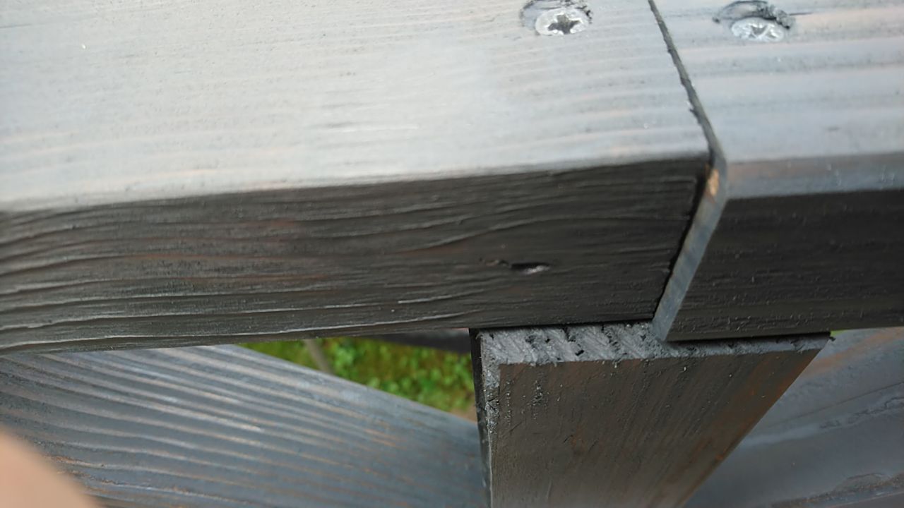

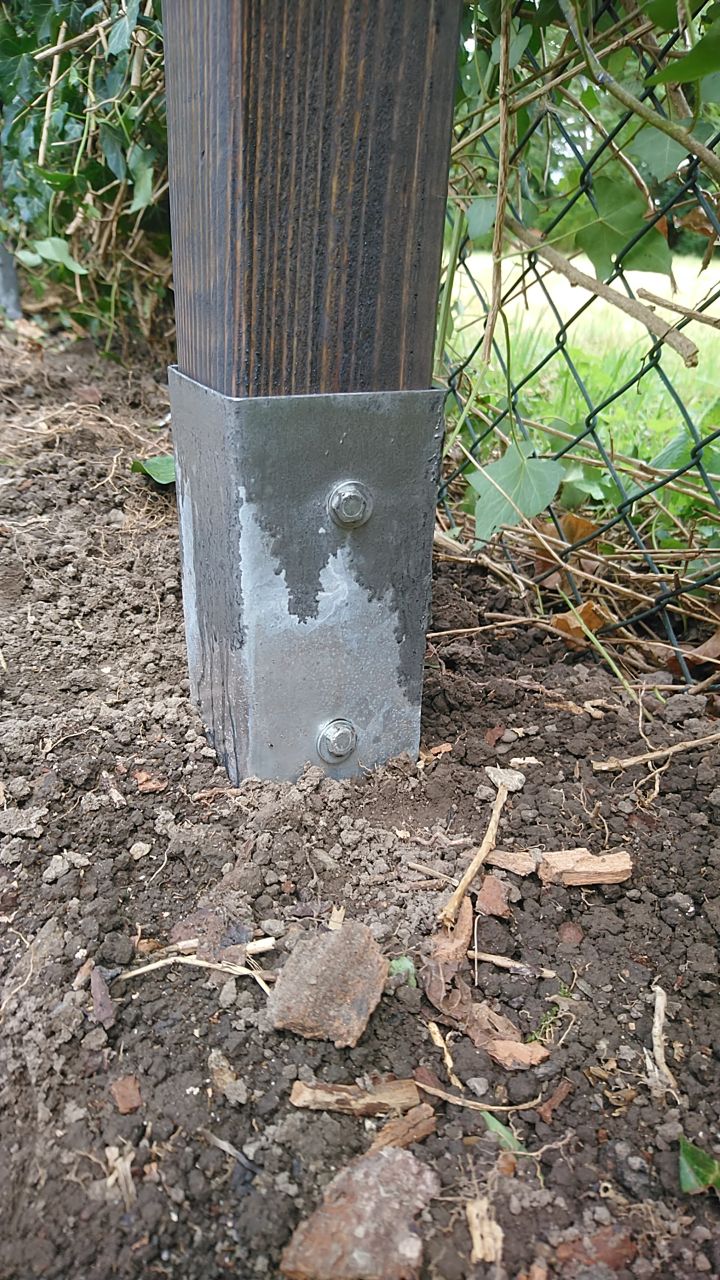

    Was mich genervt hat:
    Die Verschraubungen bzw die Löcher sind auf beiden Seiten an der gleichen Stelle. Also nur kurze dicke Schrauben.
    Und die Mashaltigkeit. Die sind gleich breit gekauft.
    Haben aber 4mm Unterschied. Schönen Dank auch.
    Tja. Dach als nächstes. Noch immer nicht "die Idee".
