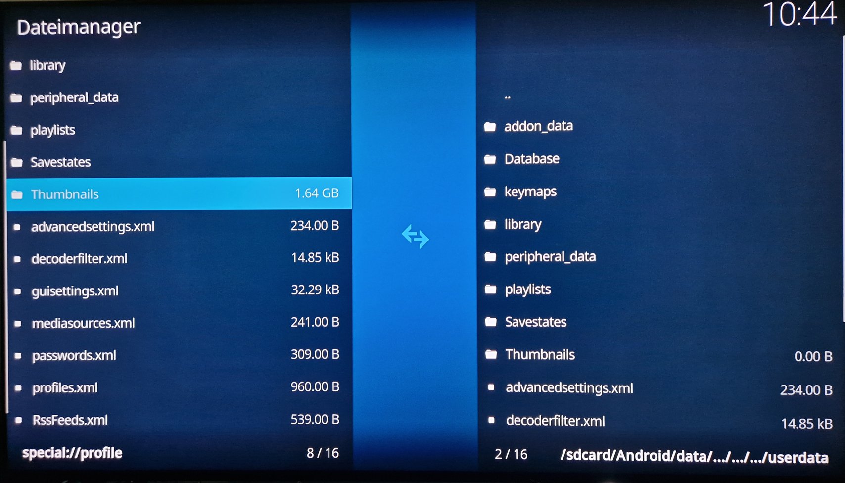

    Wie exakt kommst du zu dieser Erkenntnis? Wie bereits erwähnt ist deine Interpretation des Screenshots in #24 falsch. Hier mal ein Screenshot einer meiner Clients mit pathsubstitution (auf diesem allerdings auf das NAS). Ich wählte hier meinen Sony TV, da ich bei dem problemlos auf die Kodi Verzeichnis-Struktur zugreifen kann (bei ATV12 / aktuellen Fire TV Devices geht das nicht mehr so einfach). Ich habe hier jeweils durch langen Druck auf OK auf der Fernbedienung und das entsprechende Kontextmenu die Ordnergröße anzeigen lassen. Links habe ich im Kodi Dateimanager den Profil-Ordner angezeigt. Dort wird 1,64 GB angezeigt, die Daten liegen aber garantiert *nicht* auf dem internen Flash. Rechts habe ich den Über-Ordner der Thumbnails direkt in der Verzeichnisstruktur von oben herab (startend mit /sdcard) angezeigt. Bei mir ist das der Ordner /sdcard/Android/data/org.xbmc.kodi/files/.kodi/userdata (und Aliase dazu sind sicherlich /storage/emulated/...). Heißt übrigens Android-typisch /sdcard, obwohl das keine SD-Karte ist. Das ist wirklich der interne Daten Ordner von Kodi. Dort ist Größe 0. So passt das alles und so sollte es sein. Wenn ich in den Thumbnails-Ordner reingehe, finde ich auf der linken Seite die Dateien, auf der rechten Seite nur leere Ordner 0-9, a-f und Video.

    Als weiteren Check kannst du auch noch (nach Löschen der internen Thumbnails) unter Android Einstellungen -> System -> Speicher die Speicherbelegung notieren. Dann durch die Bibliothek scrollen, so dass die Thumbnails abgespeichert werden. Dan nochmals schauen, ob/wie der interne Speicherverbrauch gewachsen ist.
    Wenn sich mit all dem verifiziert, dass die Thumbnails doppelt abgespeichert werden, dann ist mein Latein am Ende, und es ist vielleicht Zeit für einen Bug-Report. (Deine Logs habe ich allerdings nur äußerst peripher angesehen, vielleicht sieht jemand anderes da noch was).
