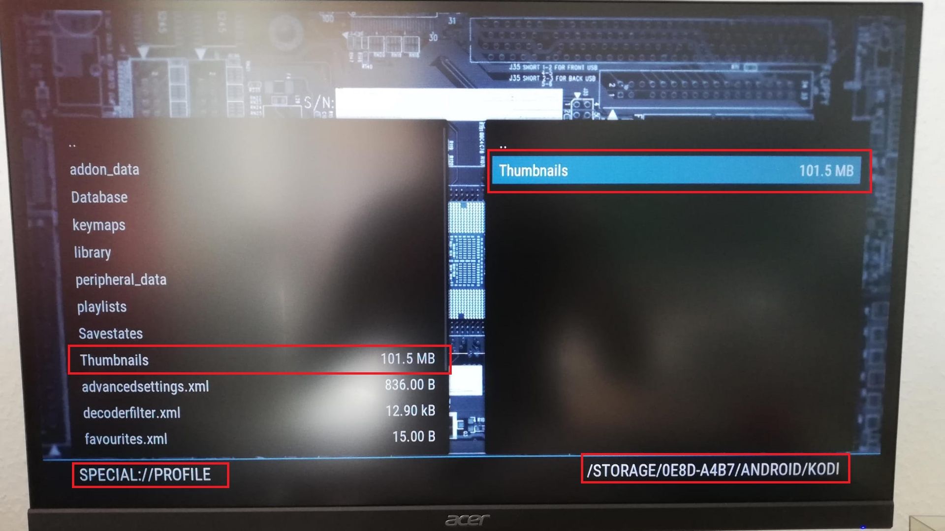

  • Tja, wäre auch zu schön um wahr zu sein, wird leider nicht angezeigt, s. Bilder Anhang:
    Gehe ich über die Box (Bild01) auf Einstellungen sehe ich den USB Stick, mehr aber auch nicht, das Gleiche mit Datenmanager+ (Bild02). X-Plorer zeigt mir USB garnicht erst an (Bild03)
    Der Stick ist von der Box formatiert worden. Ist das vllt der Grund? Muss der Stick vllt nur so verwendet werden ohne das Android diesen formatiert...:/
    Under Systeminformationen Kodi (Bild4) wird auch nix angezeigt
