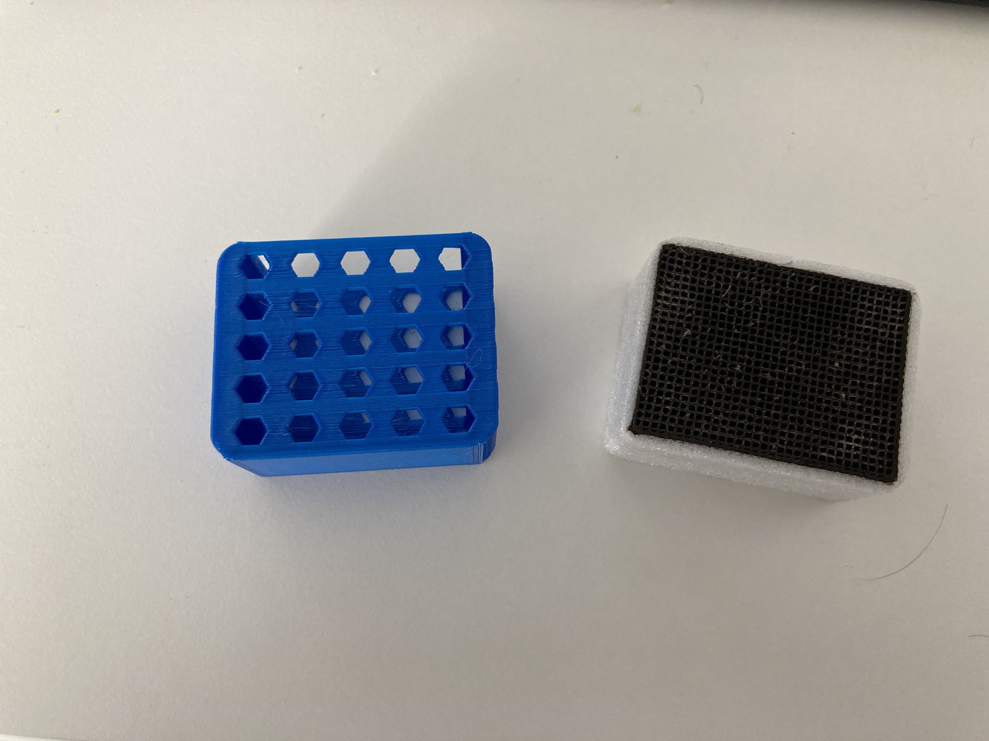

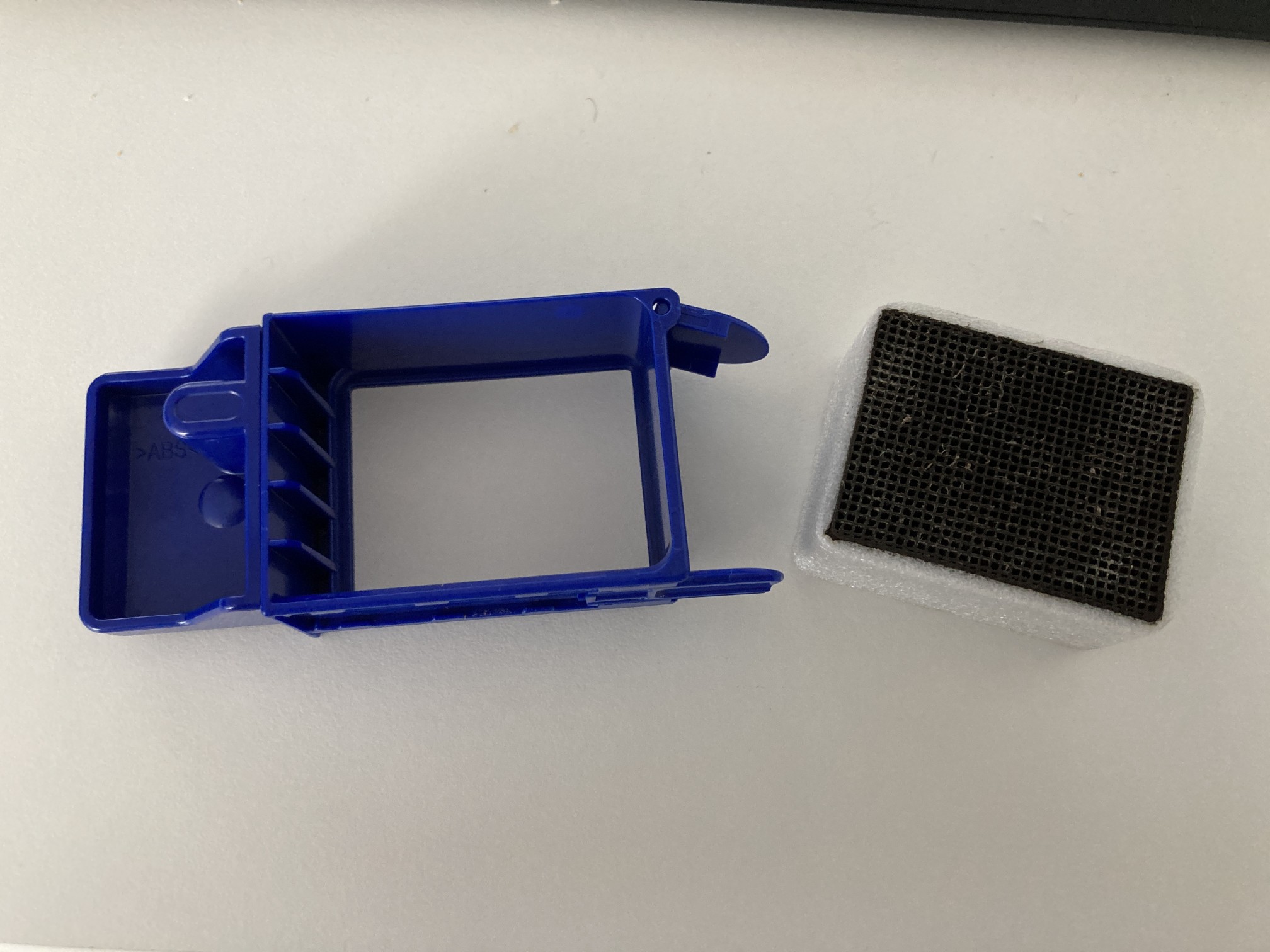

    Dies ist aus zwei Gründen extrem ärgerlich. Erstens kostet dieser Filter ca. 35€ ohne Versand und zweitens muss man immer den kompletten Filter austauschen denn das Filterelement (irgendeine Keramik Filter) gibt es nicht einzelnen. Sorry Geberit aber nachhaltig ist das nicht. Dabei wäre es kein Problem denn das Filterelement ist nur eingeschoben.

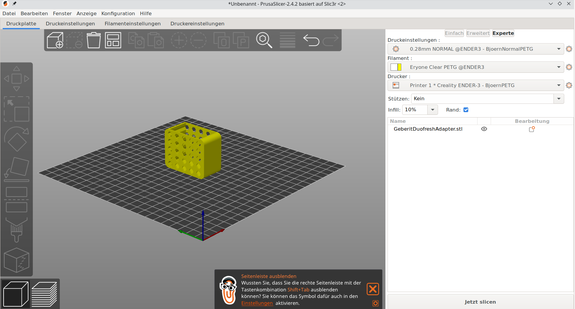

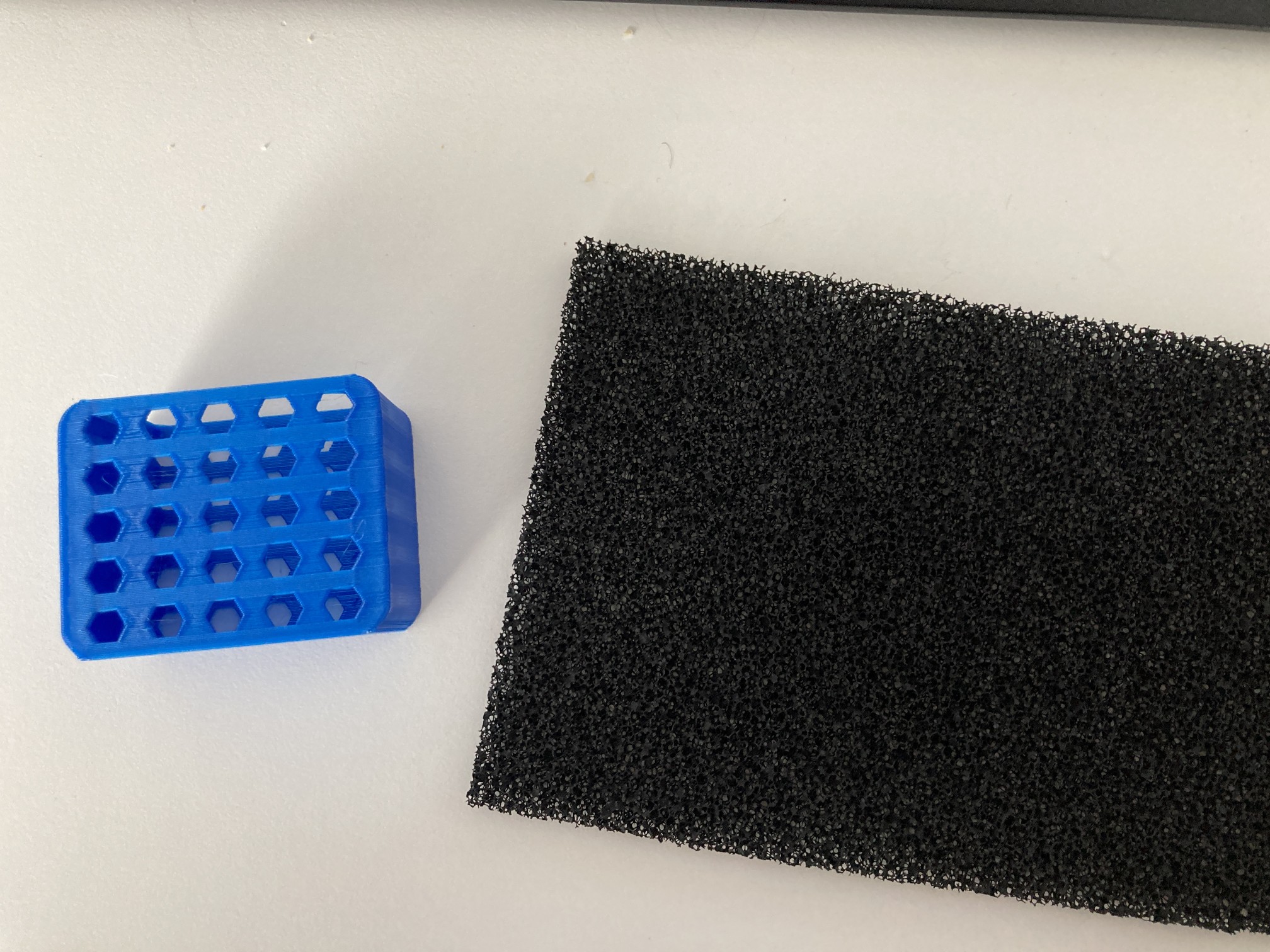

    Und wie lösen wir das Problem nun? Naja recht simpel. Aktivkohlematten gibt es für eine Reihe von Anwendungen. Sei es in Dunstabzugshauben oder zur Lötrauchabsaugung. Fehlt nur noch ein passender Halter, und der ist in 30min am Rechner Designed und in ca. 1 Std. auf dem 3D Drucker ausgedruckt.

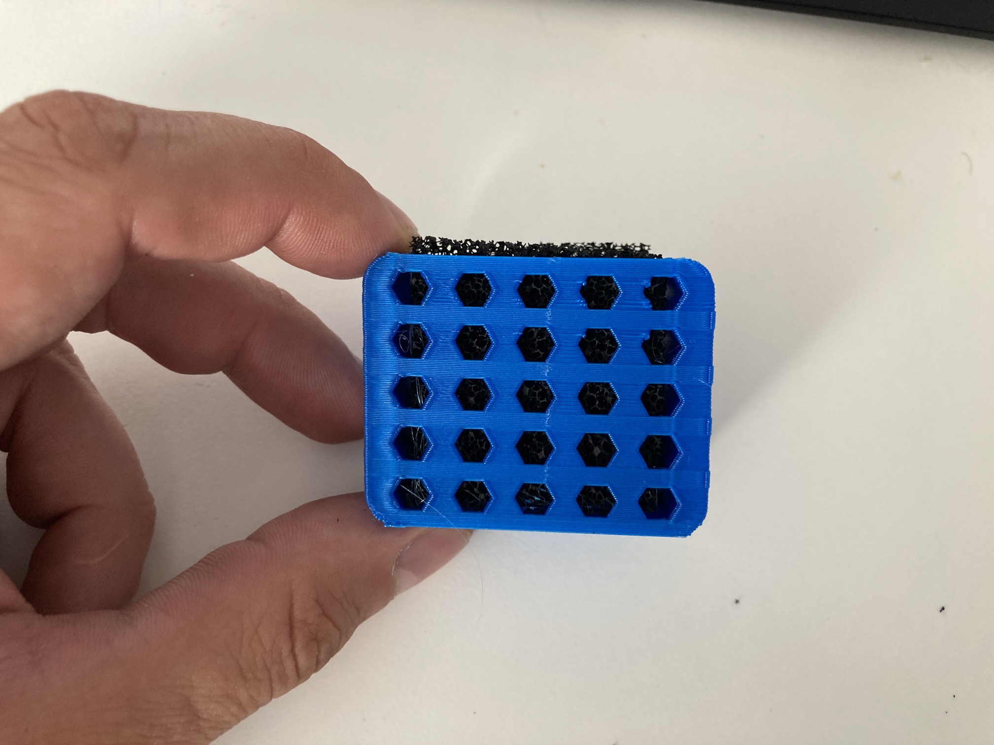

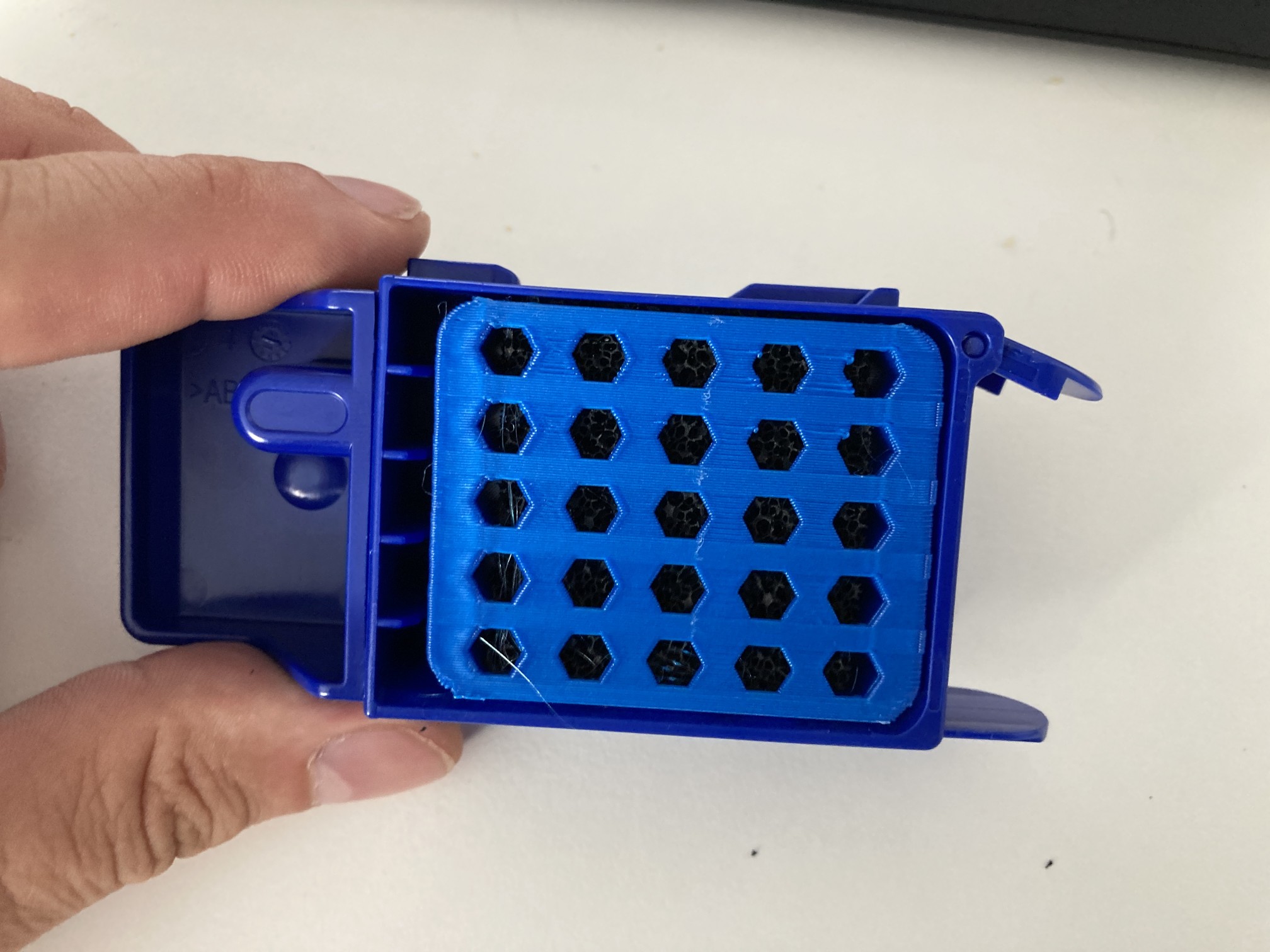

    Jetzt nur noch die Matten zuschneiden, in den Halter stecken unser neues Filterelement in die Geberit Halterung einsetzen und fertig sind wir.
    Statt also nun 70€ im Jahr für dieses Filterelement auszugeben, habe ich 1,5 Std. Arbeits bzw. Druckzeit und 10€ für Aktivkohlefilter investiert. Mit der Anzahl der Matten sollte ich Filter für die nächsten 3-4 Jahre Herstellen können.
    Wenn Ihr den Halter Nachdrucken wollt könnte Ihr ihn gerne hier runter laden.
    GeberitDuofreshAdapter.zip
