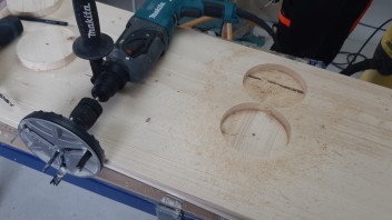

    -Schrauben, Scharniere, Forstnerbohrersatz & eine Lochsäge Einstellbar

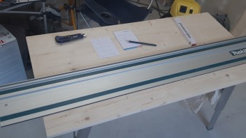

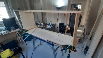

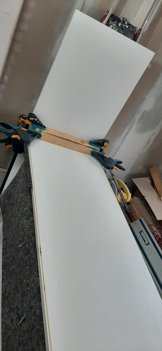

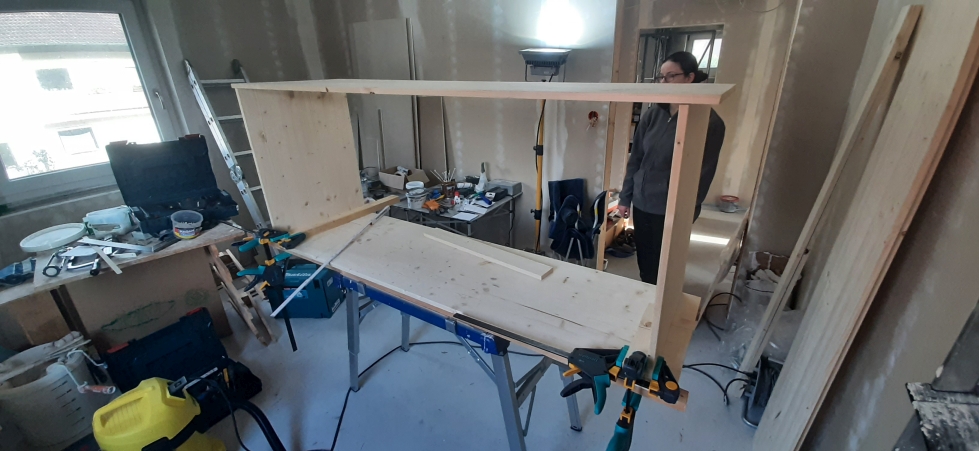

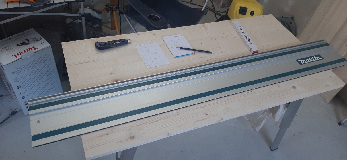

    Erstmal Plan aufmalen und alles zurecht Sägen, zunächst den Korpus anisch

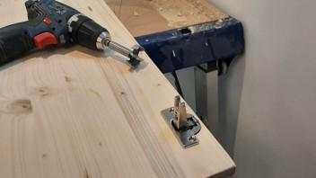

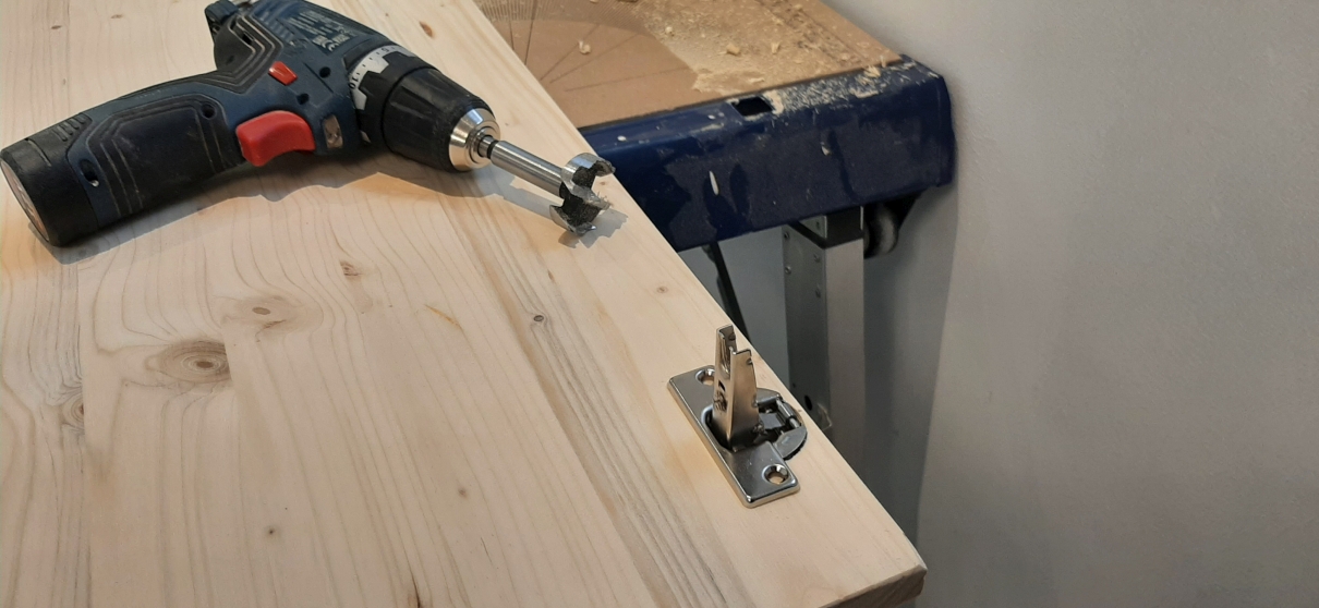

    Schaut schonmal anständig aus, also rann an die Türen, hier mit dem Forstnerbohrer die Scharnierlöcher gebohrt. Mit ein wenig Gefühl braucht man da meiner Meinung nach keinerlei Anschlag oder Schablone

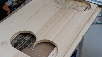

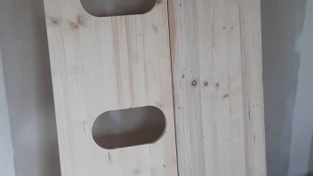

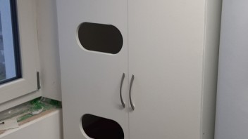

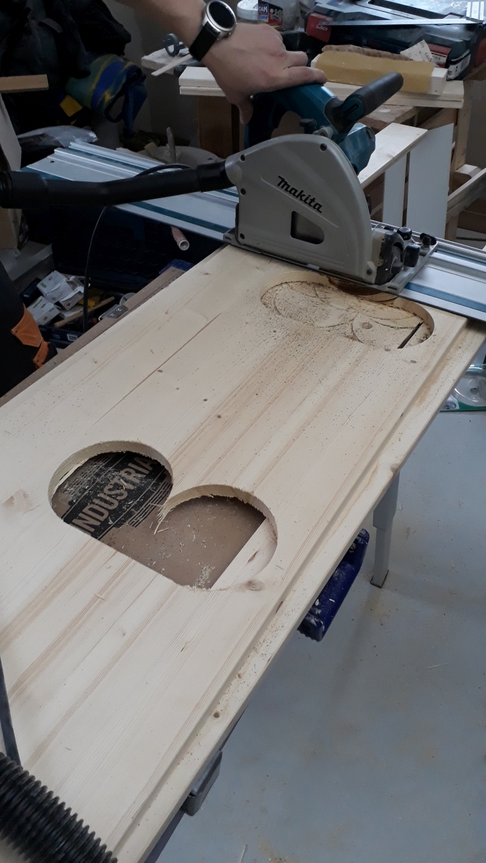

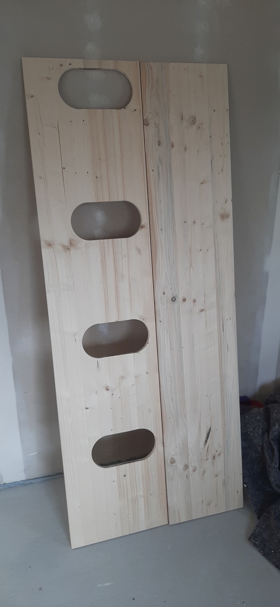

    Für den Wäscheeinwurf haben wir 2 große Löcher gebohrt, diese mit der Tauchsäge verbunden und dann alles schön rund schleifen (Hatte da noch keine Fräse)

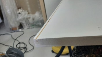

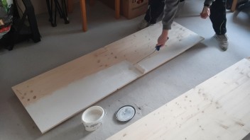

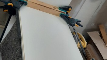

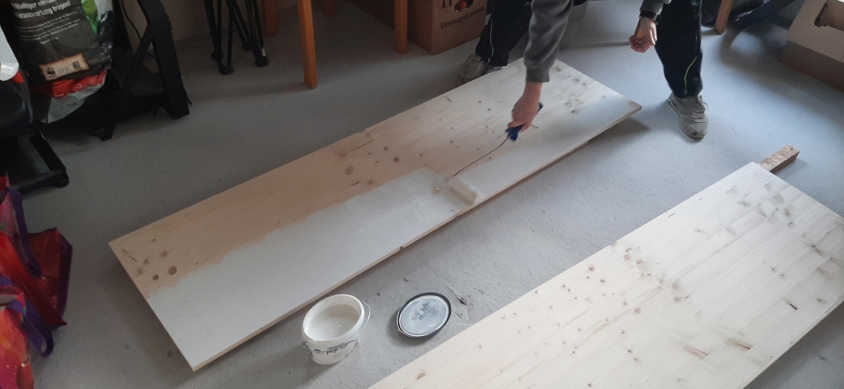

    Ich denke jetzt sieht man, wie es werden soll. Nun alles ordentlich abschleifen! Angefangen mit 80er Körnung, 120er und auf 180er gesteigert. Ist für uns ausreichend. Das ganze mit weiß Lakiert und uns ist eingefallen, dass die Rückwand ja auch irgendwo hin muss :D Also noch schnell mit der Tauchsäge ein Schlitz in die 2 Seitenwände gesägt, montieren!

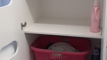

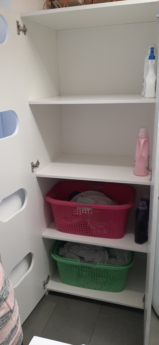

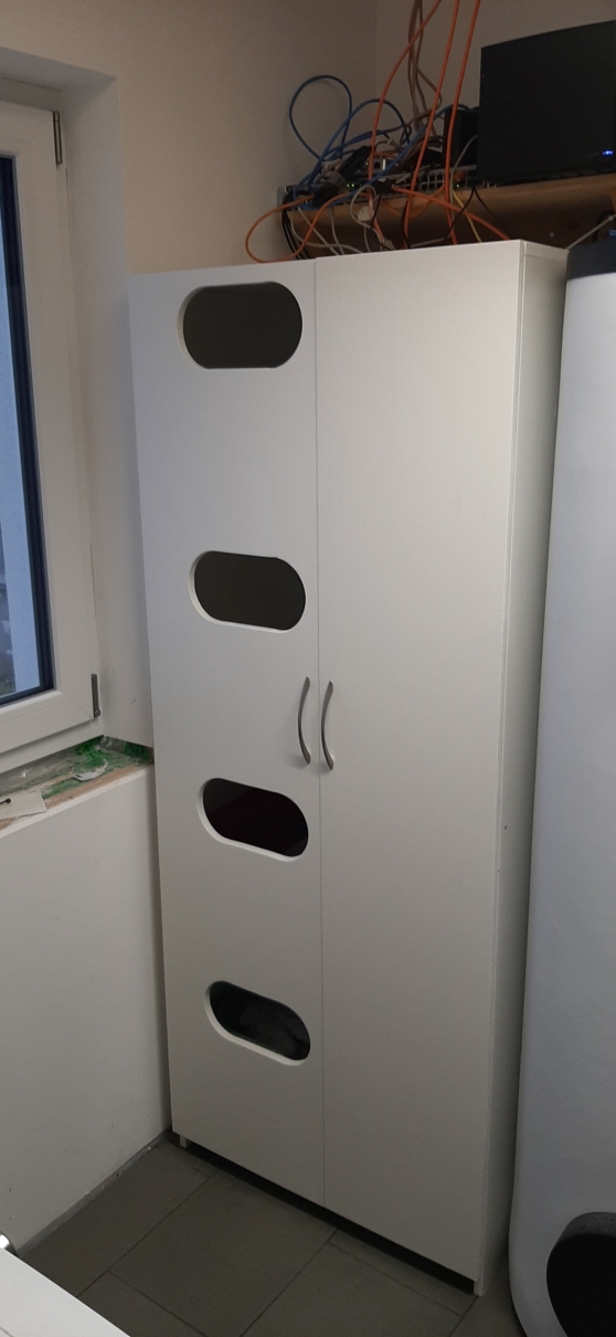

    das fertige Ergebnis, fürs aller erste mal so etwas machen sind wir zufrieden!

  • Du hast die Löcher mit der Tauchkreissäge verbunden?
    Auch eine Idee. Wenn man weiß, wo/wie man die gut anlegt.
    Ich hätte es vermutlich mit der Oberfräse "irgendwie" gemacht und ggf noch die Stichsäge dazu.
    Stichsäge war mir zu ungenau, mit der Tauchsäge ging das so wunderbar einfach und gerade :love: Oberfräse hatte ich bis dahin noch nicht, leider. Daher alles per Hand abgerundet ...

    Sieht richtig gut aus, und die Säge ist ja mal klasse, hatte ich auch noch nie gesehen!
