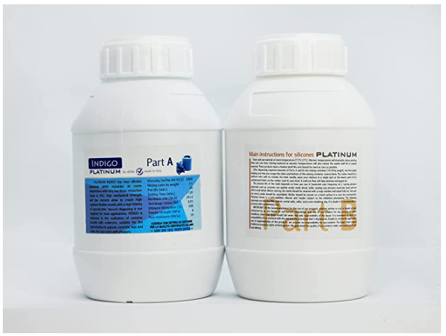

Platinum Indigo in 20 ShorA
-> https://amzn.to/3coJA2W
Es ist ein wenig härter als die üblichen Verdächtigen wie Wagnersil (Shore A22) oder das Zeug der Trollfactory.
Wobei ich Trollfactory auch ohnehin für überteuert halte. Wagnersil ist preislich aber i.O.
Der Oberflächenglanz bleibt deutlich länger erhalten, was bedeutet, dass die Oberfläche vom Zement nicht so schnell angegriffen wird.
Einziges Manko: die Farbe ist beim Mischen noch immer die gleiche wie vorher. Mehr oder weniger.
Es ist eine weiße und eine blaue Flüssigkeit. Ergibt dann wieder eine blaue, wenn auch hellere, Masse.
Andere mischen zwei Farben, damit man eindeutig sieht, wie gut man gemischt hat.
Silikon in dieser Form ist sehr teuer. Da sucht man immer nach Erfahrungsberichten um nicht das "falsche" zu kaufen.
Dieses hier kann ich empfehlen.
Für super-filigrane Objekte würde ich aber eher zu Wagnersil o.ö. greifen, da es einen Tick weicher ist.
Nur ist da nach rund 10 Abformungen in Zement mit den ersten Problemen zu rechnen.
