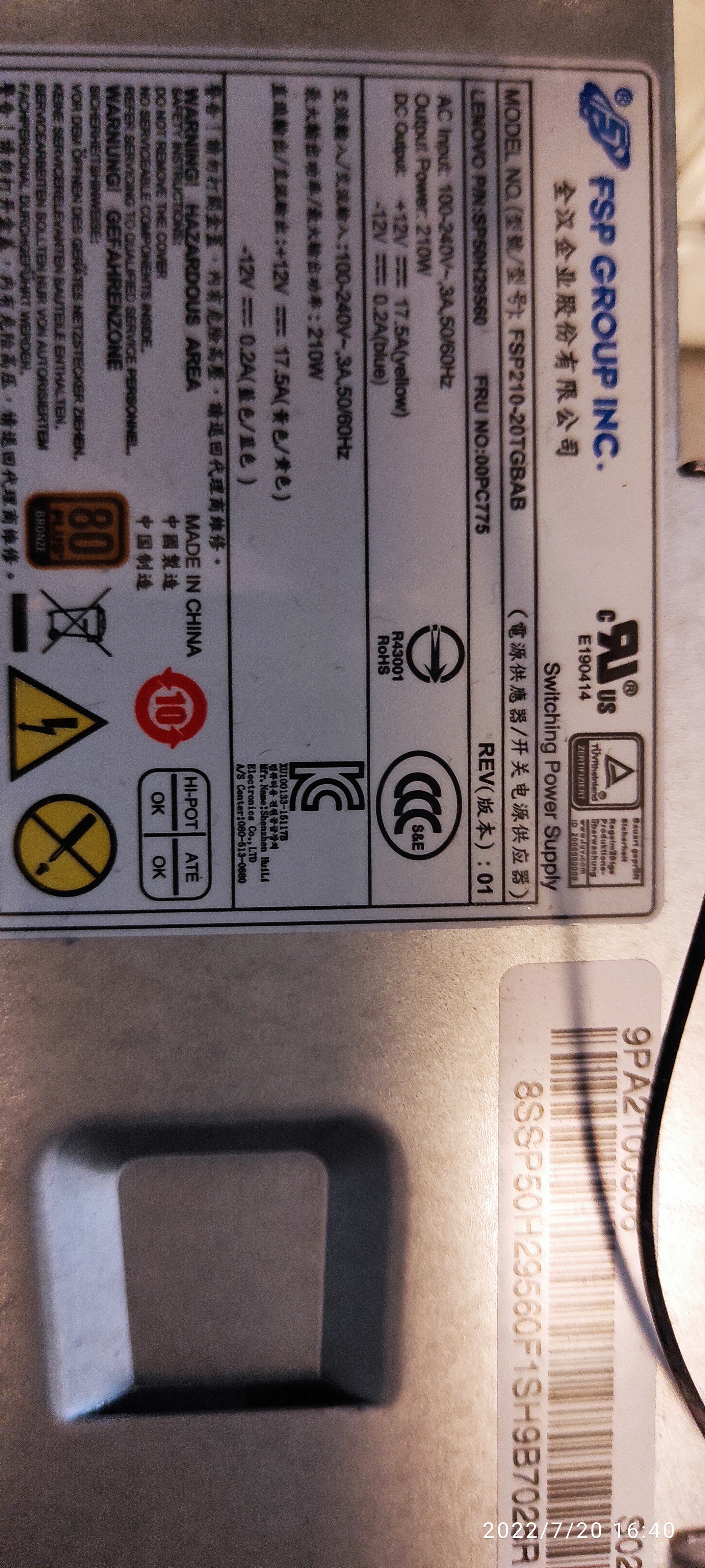

    hab jetzt mal das Netzteil halb ausbauen müssen um die Werte zu entziffern und sie lesen zu können.
    das hat gerade mal 210w Output - hört sich nach sehr wenig an.
    Jetzt die Frag an die Leute die da viel mehr verstehen als ich:
    Wie kann ich ohne eine Tauschmöglichkeit des Netzteils einen defekt feststellen oder ausschliessen?

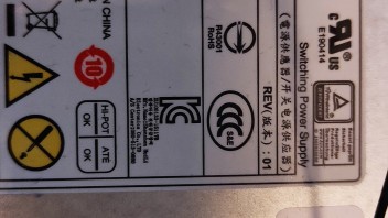

  • Magst du uns mal ein Foto von den Typenschild des Netzteils senden? 210W klingt fast lächerlich.
    Ich will dir nicht unterstellen nicht lesen zu können, aber das kommt mir schon als fahrlässig gering vor.
    Ich müsste mir jetzt nochmal die restlichen Komponenten und deren Verbrauch ergoogeln...Aber das klingt nicht so als könntest du da noch viel anschließen. Auch wenn es in Vergessenheit gerät, Dinge wie eine Tastatur oder eine kabelgebundene Maus müssen auch mit Strom versorgt werden.
    Allein der Prozessor wird so um die 60W brauchen. Die GraKa ist mit 80W angegeben. Dann noch der ganze restliche Krams wie SSD, RAM, Mainboard selbst. Das wäre wirklich schon sehr knapp berechnet.

    Hoi DaVu,
    mach ich später nach arbeit so gegen 18/19 uhr ... aber ja ich musste erst etwas suchen und konnte wie du auch gerade das nicht glauben.
    Das schon sportlich das so knapp zu berechnen.... das ist ja schon verschleiss berechnet.
    Die Herausforderung für mich ist jetzt erstmal ein Netzteil mit den kleinen Masßen zu finden das es in das gehüse passt XD.

  • Ja, das habe ich gestern auch noch gesehen. Abgefahren, das so knapp zu berechnen
    Wieso "knapp"?
    Die GraKa läuft mit maximal 75 Watt (laut AMD, nur Power über PCIe, KEIN Stromstecker).
    die CPU mit maximal 65 Watt verbrauch
    RAM ~10 Watt
    SSD ~10 Watt
    Bleiben noch 50 Watt für (also, gute 20% Reserve), bzw für das Mainboard, da fand ich jetzt keine Zahl :D
    Und man weiß ja, keiner hat was zu verschenken (erst recht nicht die Hersteller), und wer sich so fertig PCs kauft, naja... Jeder ist seines Glückes Schmied :D
