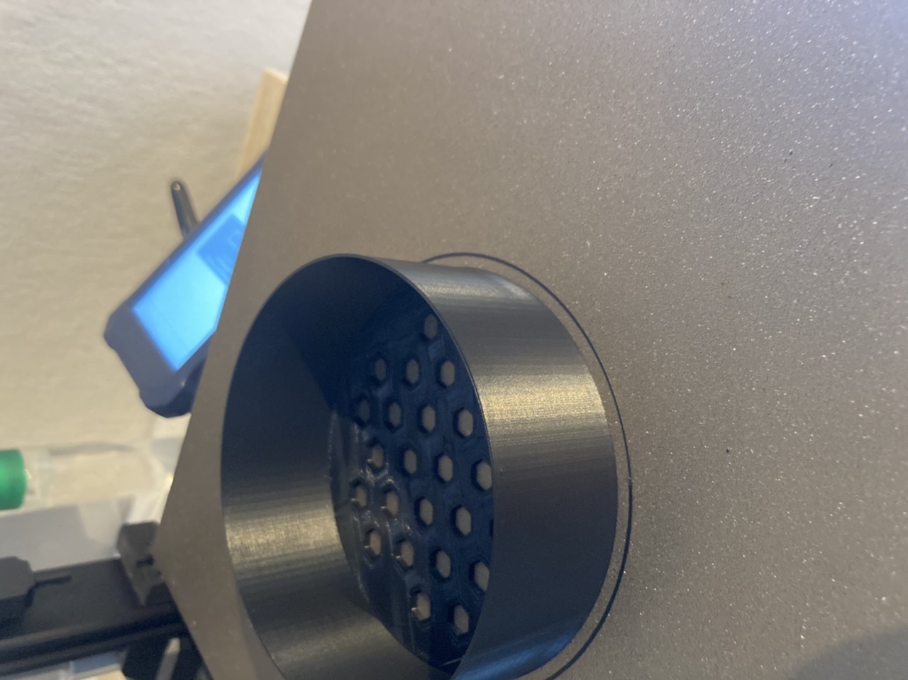

  • Hab „nur“ 2 Einstellversuche gebraucht.
    ASA schwarz. Gefährliche Form, innen hohl, dünne und hohe Wände.
    Kein Warping, schöne Oberfläche, gefällt mir soweit schon mal SEHR gut.
    Gedruckt auf Anycubic Vyper, 0,4 Düse, 240° Düse, 110° Bett, 60 mm/s, 0% Lüfter, erster Layer nur 20 mm/s und -0.05 Z Offset, sonst klebte es nicht richtig.
