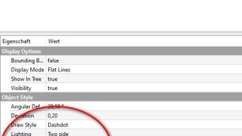

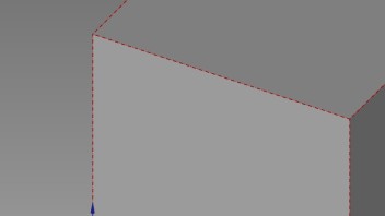

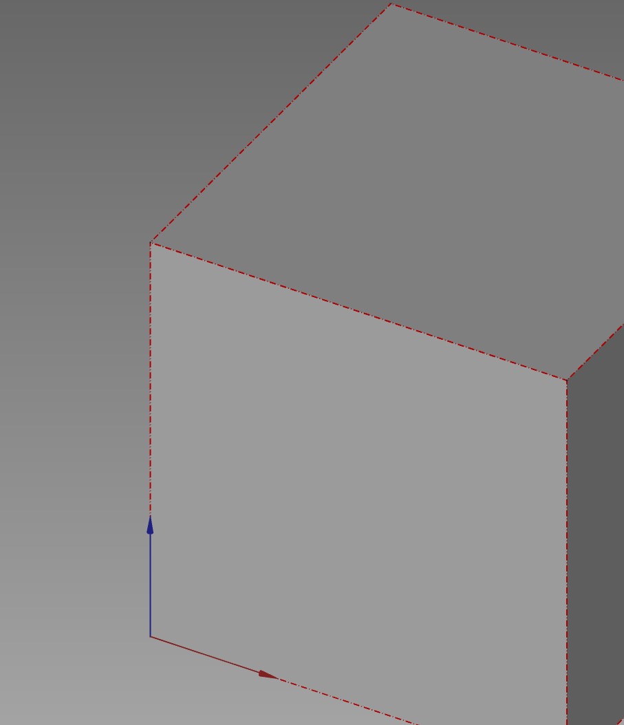

  • Grundsätzlich ja, genau das suche ich.
    Ich verwende FreeCAD 0.19 - wo findest du das? ich bin im Sketch und möchte einzelne Linien perforiert oder andersfarbig machen.
    Da habe ich diese Menüs nicht, sonst wäre es ja ganz einfach.
  • aso, das ist nur reine optik.

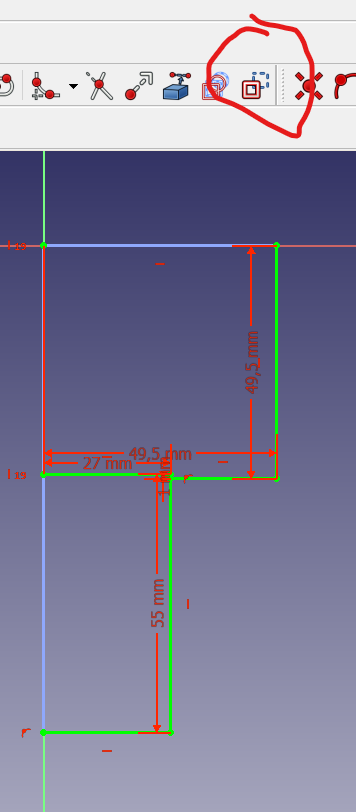

  • Hallo Commerzpunk,
    ich suchte das gleiche und bin selber darauf gestoßen (Du mittlerweile möglicherweise auch;-)).
    Daher zur Dokumentation: FreeCad 19 kennt wie Solid Works in Skizzen das Umwandeln zwischen Linien und Konstruktionslinien:
