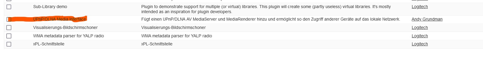

    Obwohl gibt wohl doch einen upnp Sever als Plugin siehe Bild
    LG
    Hat den mal jemand getestet und kann darüber berichten?
    Mir stellt sich da gleich die Frage nach der Anpassbarkeit der Navigationsstruktur und so einigen anderen Punkten.

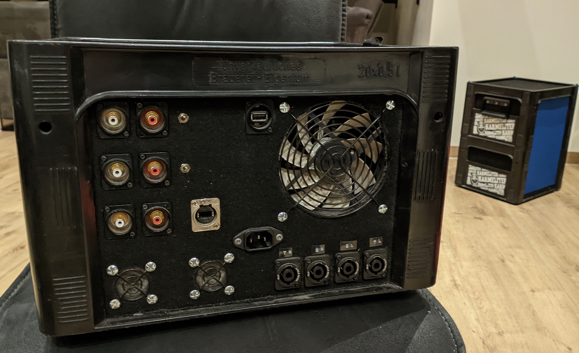

    Sorry, ich habe nix innovatives beizusteuern, aber mich würde sehr interessieren, wie deine Kiste aussieht. Magst du ein Bild posten?
    Ja, sehr gerne.
    Auf das Projekt (bzw. die Projekte) bin ich sehr stolz!
    Für die Anlagen bekamen mein Freund, mit dem alles konzipiert und gefertigt wurde, und ich, bei den bisherigen Veranstaltungen an denen sie eingesetzt wurden immer höchste Bewunderung zugesprochen.
    Zu einem späteren Zeitpunkt ist hier bei den Nerds eine ausführliche Projektvorstellung geplant. Dann gibts auch Bilder [ad]

  • Ja, sehr gerne.Auf das Projekt (bzw. die Projekte) bin ich sehr stolz!
    Für die Anlagen bekamen mein Freund, mit dem alles konzipiert und gefertigt wurde, und ich, be den bisherigen Veranstaltungen an denen sie eingesetzt wurden immer höchste Bewunderung zugesprochen.
    Bis dahin möchte ich aber noch ein paar Kleinigkeiten anpassen.
    Alles klar. Bin sehr gespannt. [bi]
