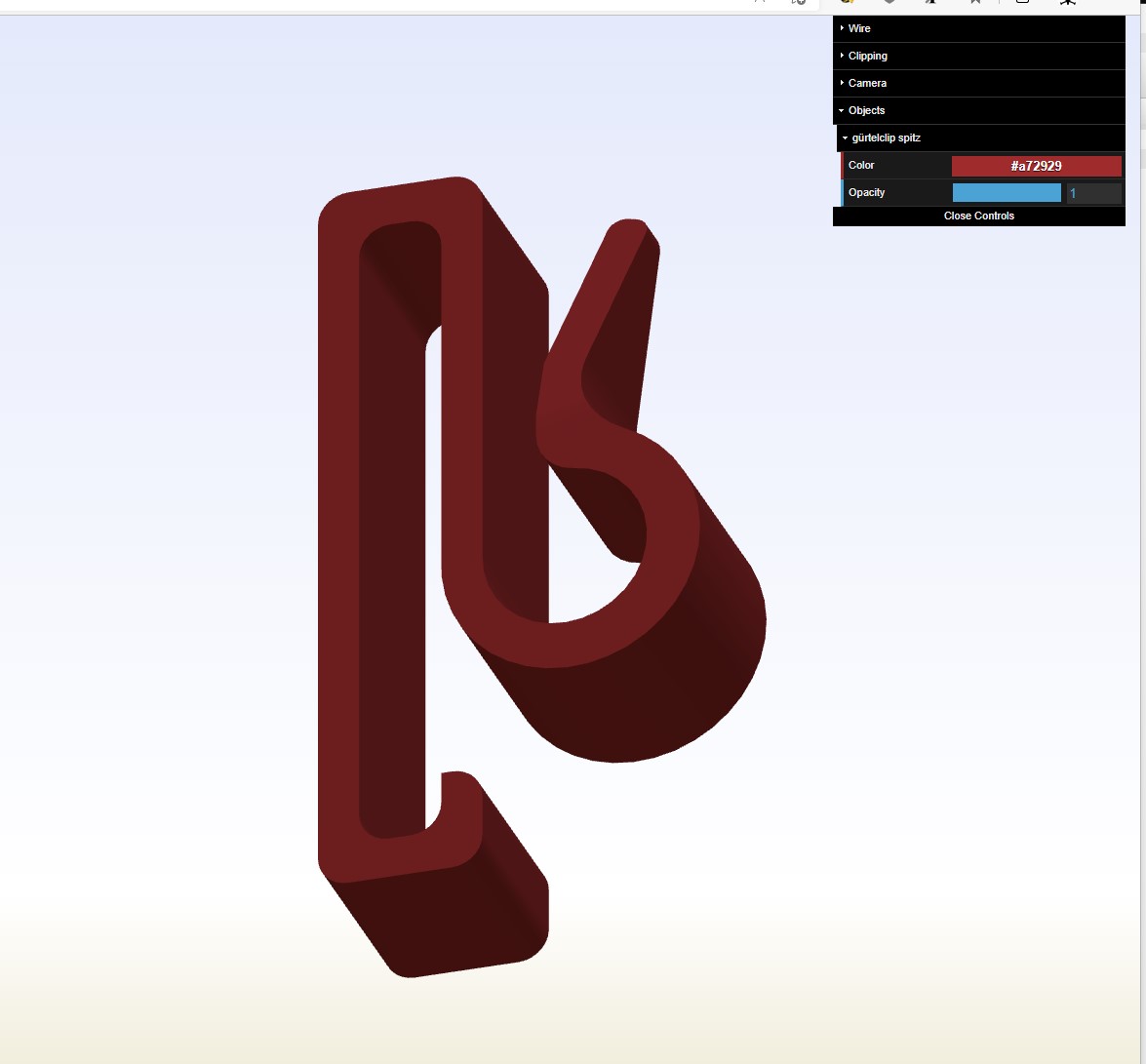

    in dem fall das vor langer zeit mal gehypte "webgl". freecad z.b. kann das out-of-the-box speichern und zumindest der opera und der edge können's problemlos und ruckelfrei darstellen.
    beispiel bild aus dem browser:
    heraus kommt eine html-seite mit einem drehbaren 3d-objekt, bei dem man auch noch transparenzen und farben einstellen kann.
    hab mich gar nicht lang gespielt und nur mal schnell einen einfachen gürtelclip probiert. wie das also mit mehreren objekten oder so aussieht, weiß ich noch gar ned.
    nachtrag: ich kann sogar mehrere objekte exportieren. die lassen sich dann zwar nicht einzeln bewegen aber z.b. farblich und von der sichtbarkeit her anpassen.

    im anhang mein mein test zum testen. als .zip, weil .html will er nicht hoch laden
    "gürtelclip spitz" wurde aus einer stl exportiert
