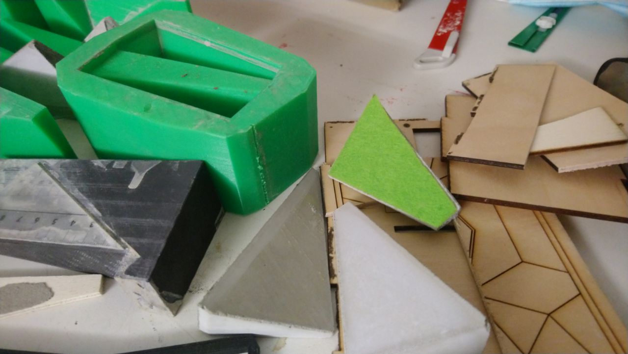

    Viele Versuche in alle Richtungen. Ich baller hier jetzt einfach ein paar Bilder ohne konkrete Reihenfolge aber mit Beschreibung rein.

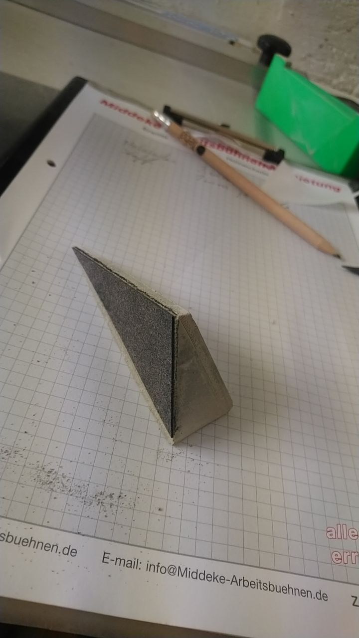

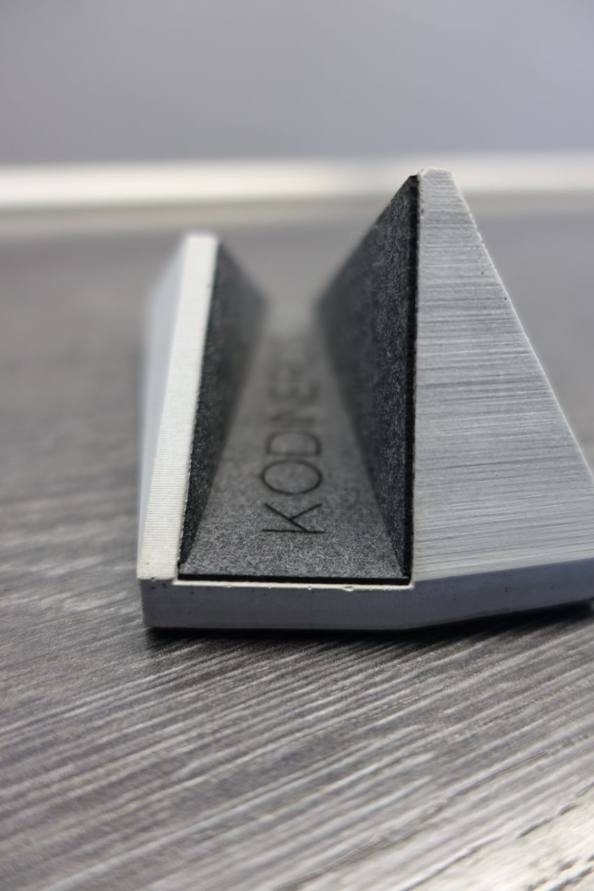

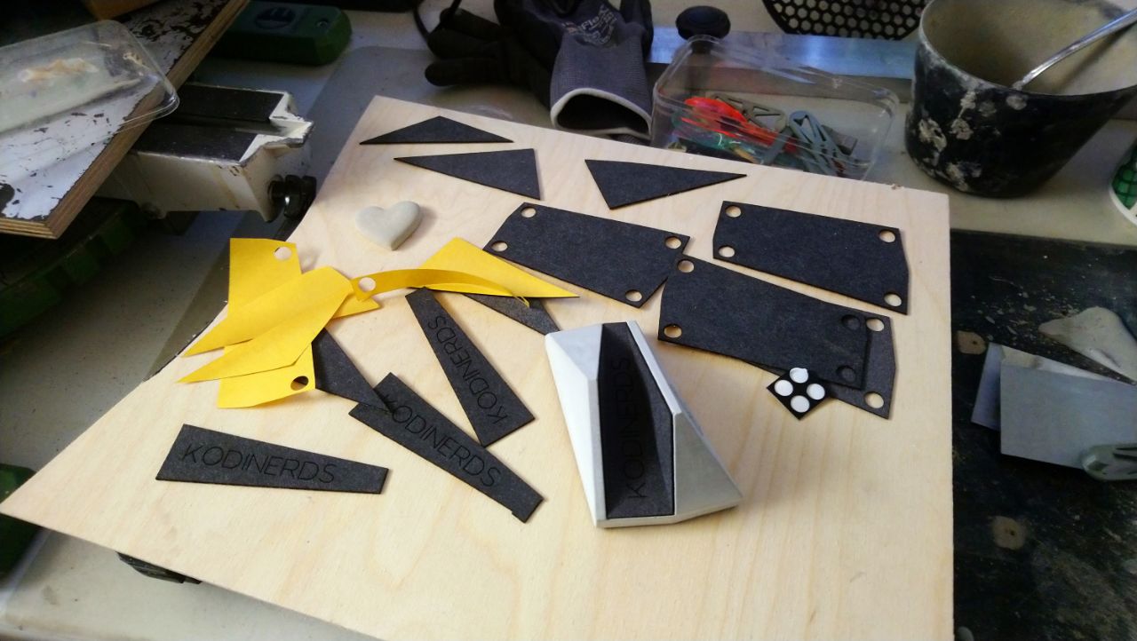

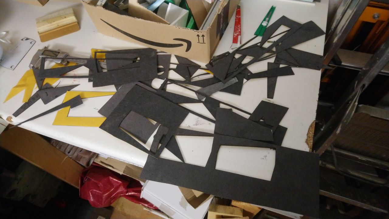

    Das sind schon die finalen Filzelemente.

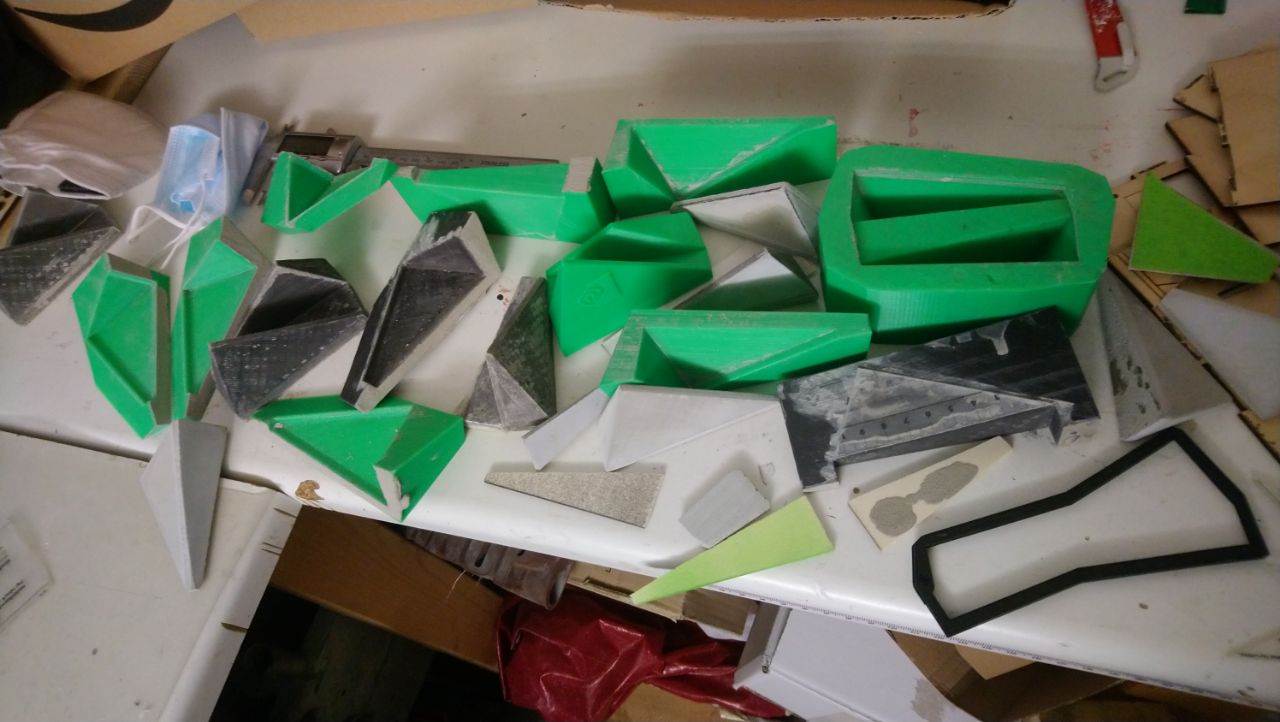

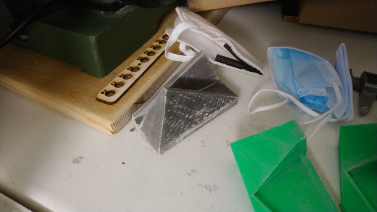

    Viele Vorformen mit dem 3D-Drucker gefertigt
    Sehr viele Versuche mit dem Filz gemacht:

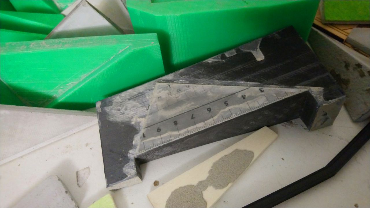

    Hier die einzige komplett 3D-Gußform und ein Versuch mit grünem Filz als Boden.
    Hier habe ich auf den 3D-Druck noch eine glatte Kunststoffplatte geklebt, damit die Oberfläche schön glatt wird.
    Das schwarz-graue Teil ist Zement. Aber die 3D-Form wurde mit schwarz mattem PLA gedruckt. Das färbt deutlich ab. War mir neu.

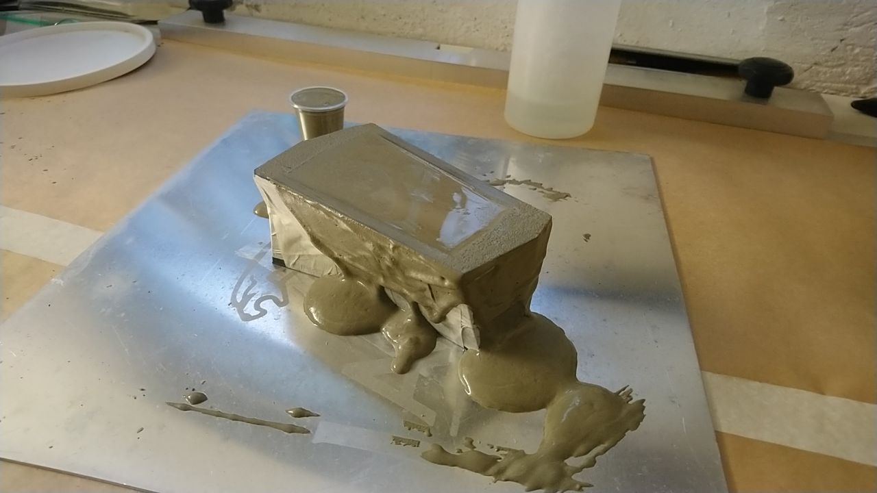

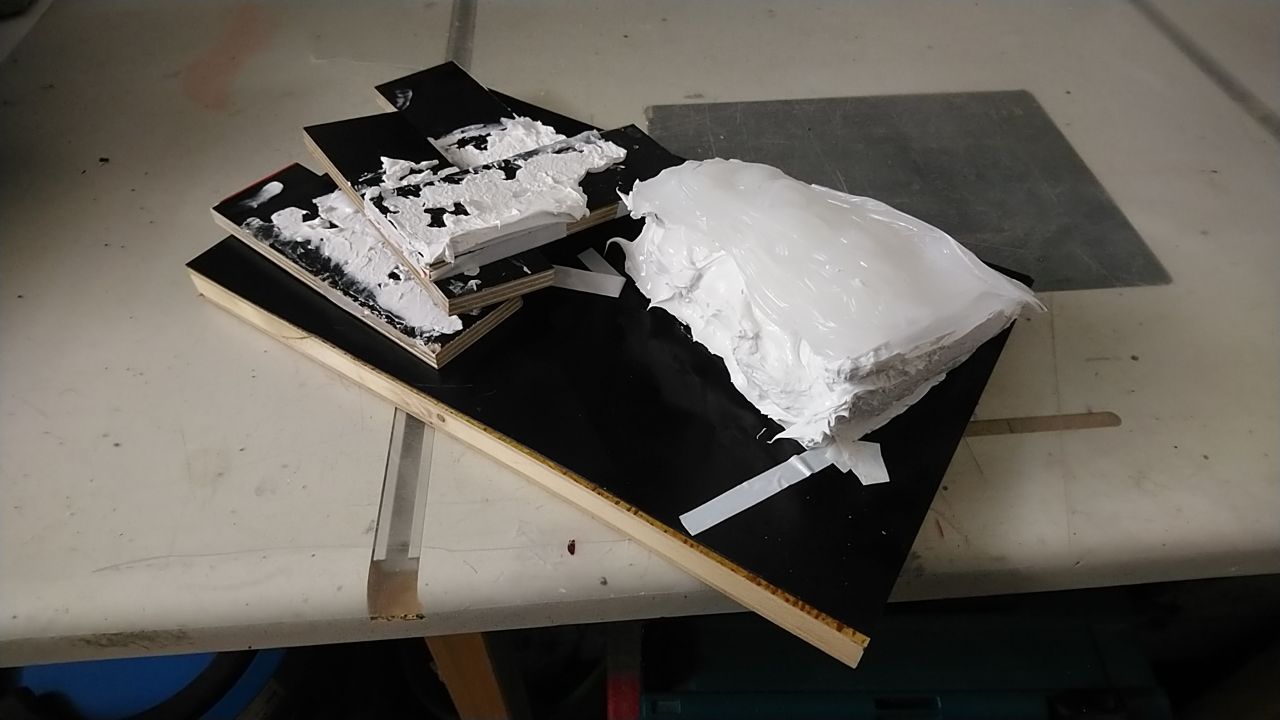

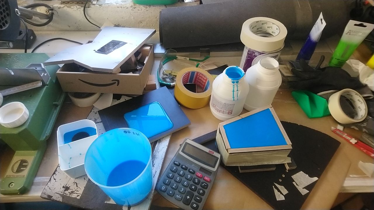

    Hier sieht man Silikon für etwa 35€ stehen.
    Einer von vielen Versuchen. Im Hintergrund ein kleiner durchsichtiger Becher als Kontrollgießung.

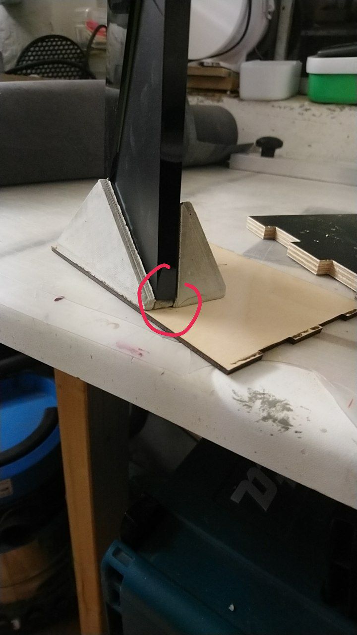

    Hier sieht man einen Versuch mit Holzboden. Gab aber noch andere Problem hier.
    Paßt nicht rein. Boden auch nicht schön. Noch mal von vorn.

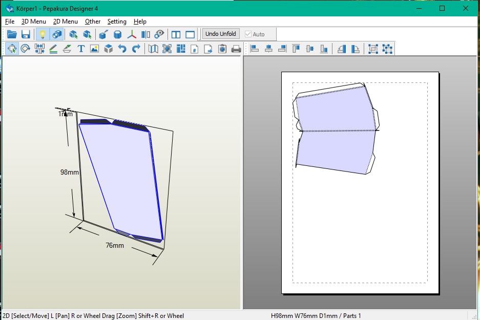

    Eine Idee mit einer abgewickelten Form. War aber nur eine Idee.

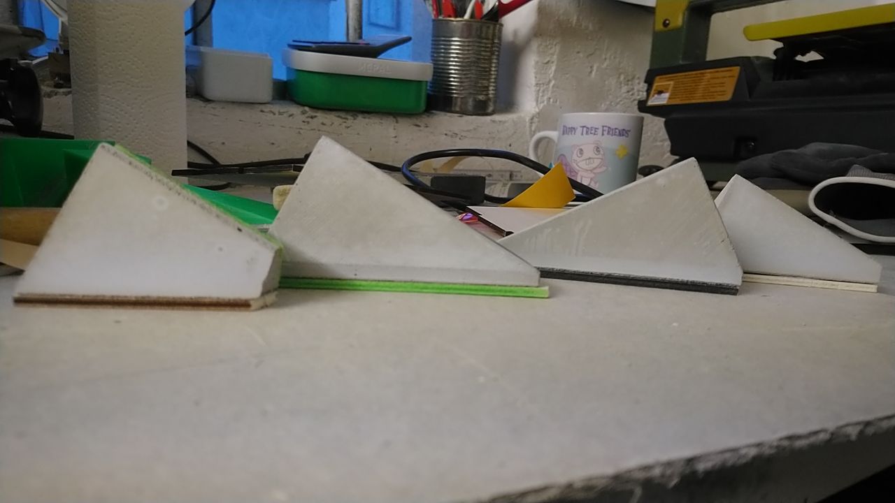

    Man könnte doch 3 Teile gießen und die dann auf Holz kleben?

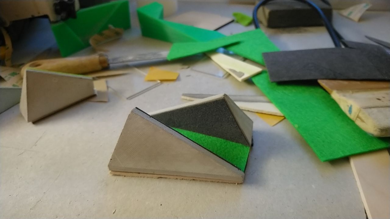

    Ein Ding aus dem 3-Teiler. Aber schon mit dem guten Filz.
    Und sieht dann kacke aus. Und paßt auch nicht.

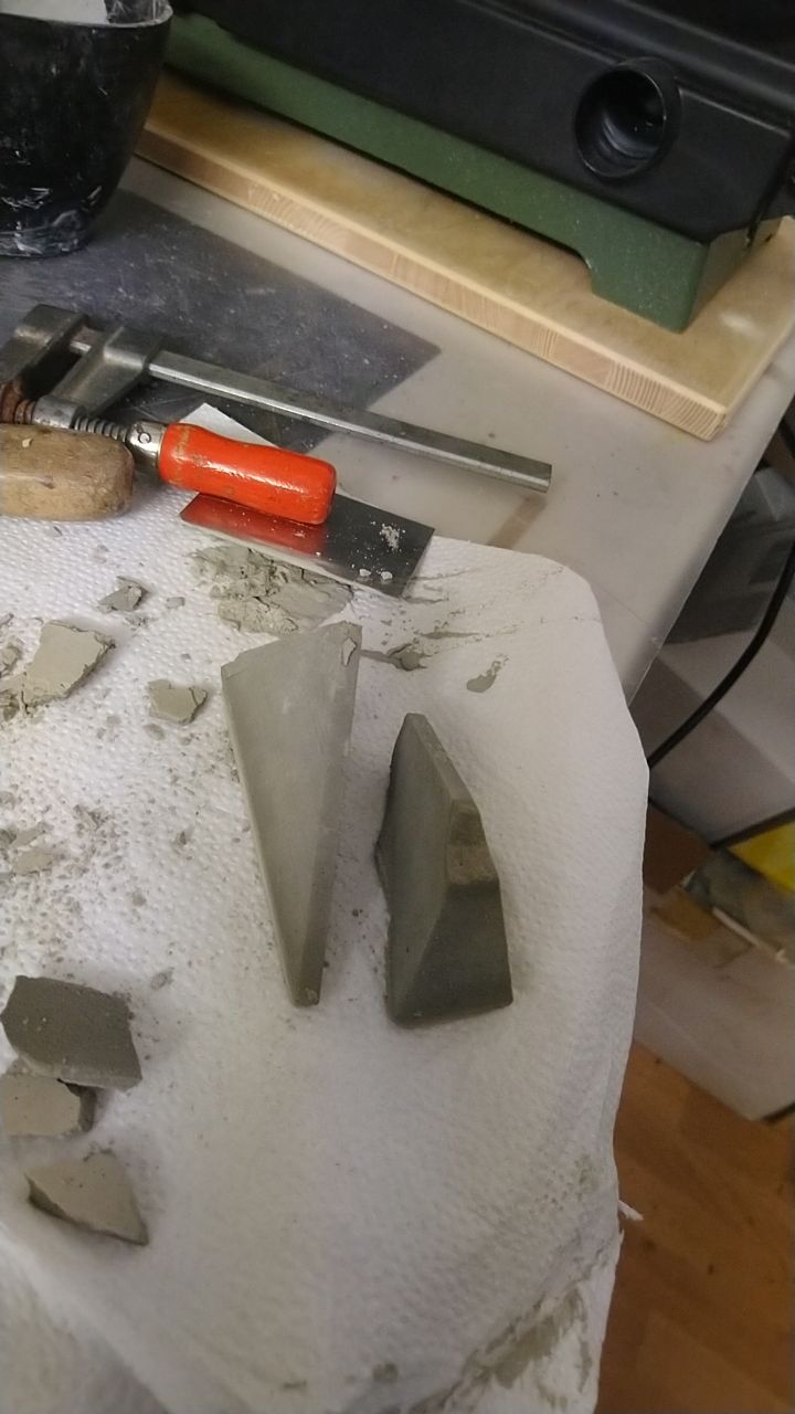

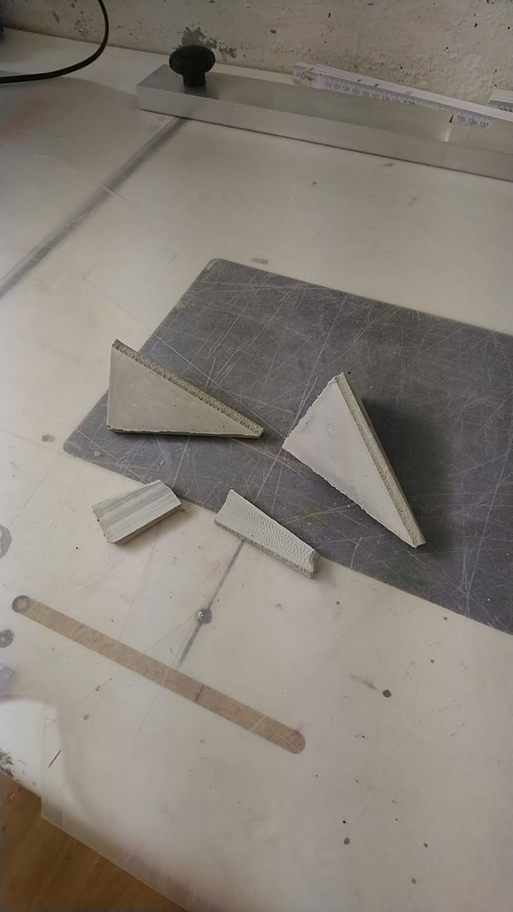

    Bruch. Mal wieder.

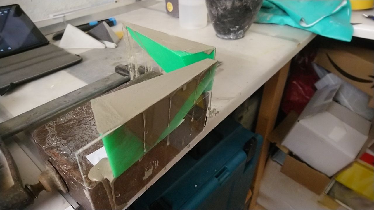

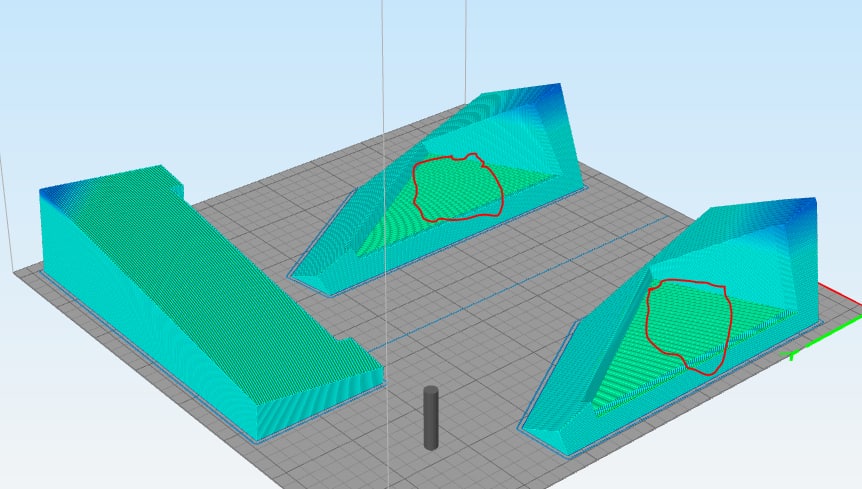

    3-teilige Gußform:
    Die Teile so gedruckt, dass die Sichtflächen innen möglichst flach gedruckt werden.
    Bruch über Bruch

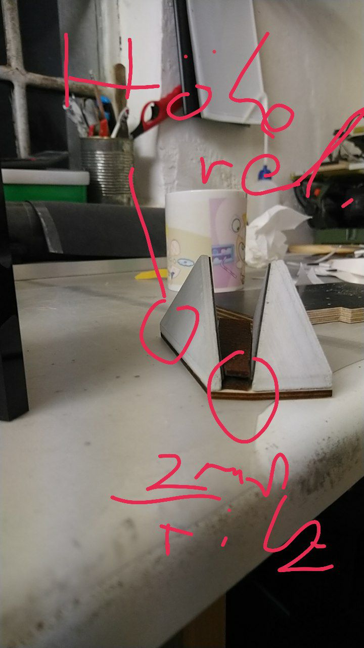

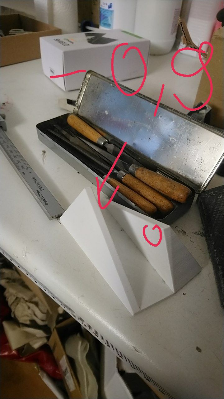

    Hier habe ich festgestellt, dass der FIlz 0.9 und nicht 1.0mm hat.

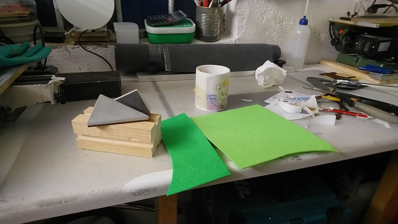

    Versuche mit unterschiedlichen Böden.
    Oder grüner Boden?
    Aber wenn dann welches Grün
    Hier war alles Mist. Ist in die Tonne gewandert.

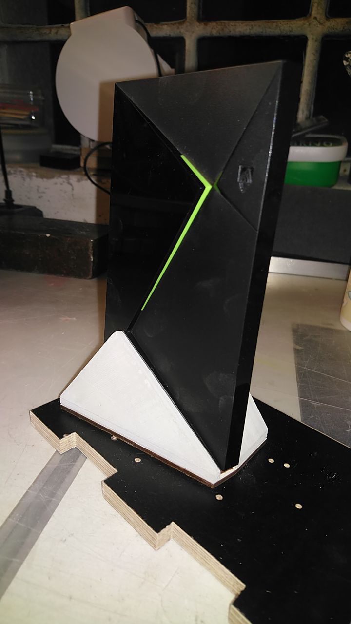

    Am Ende ist es dann auf eine Form hinausgelaufen, die am Stück gegossen wird in Silikon.
    Das sollte mindestens 10 Formen halten. Ich gehe aber von einer längeren Standzeit aus, da es derzeit noch sehr gut aussieht.
    Und bei diesem Objekt wäre es optisch nicht so tragisch. Da wäre eher das "geht nicht mehr raus" ein Problem.
    Die Silikonfüße, erst wollte ich es ohne fertigen, sind auch etwas spezieller.
    Schwarz war mir wichtig, weicheres Silikon, möglichst flach und sehr guter Kleber.
    Die Gravur im Boden ist eine der letzten Optimierungen gewesen. Zusammen mit einem weiteren Einzug um 0.1mm.
    Das war so ein "warum nicht?".

    Und normales Baumarktsilikon funktioniert nicht, wie man hier sieht :D
