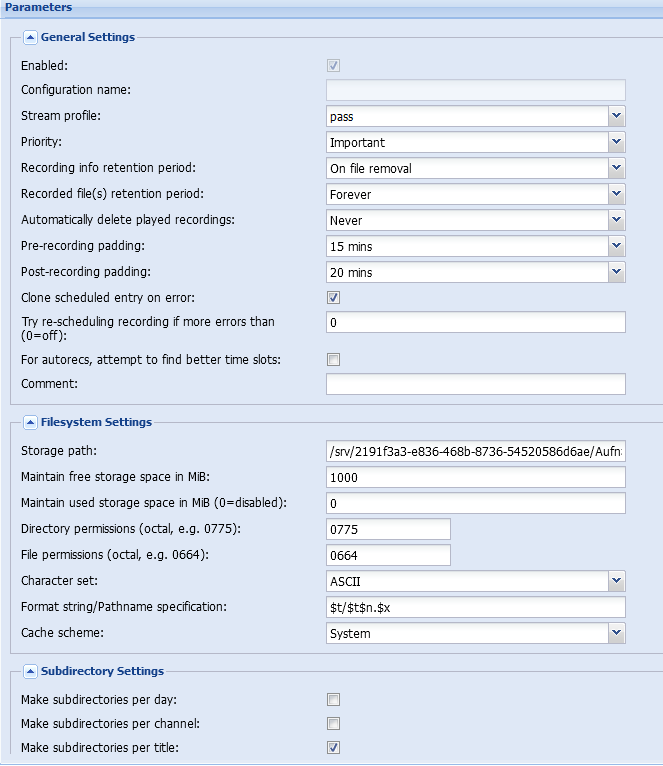

    wollen: Servus TV Schauen / Aufnehmen ohne Ruckeln, Vor- und Nachlaufzeit bei Aufnahme von 15min
    Sowohl im Kodi Addon als auch im TVHeadend habe ich die Vor- und Nachlaufzeit auf 15min gestellt. Manchmal macht er das, meistens aber nicht.

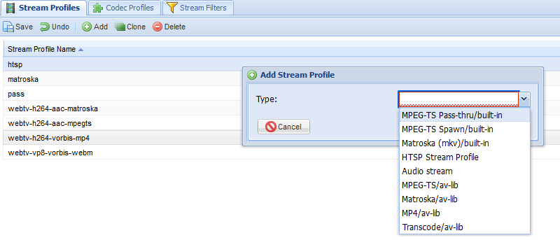

    Fehler ist mit VLC Player nachvollziehbar - daher denke ich, dass es nichts mit Kodi zu tun hat. Ein paar TVHeadend Configs bzgl. Stream und Aufnahmen anbei.

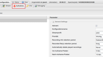

    • Unter Einstellungen -> PVR und TV -> Wiedergabe -> Ersatzbildwiederholrate auf 50Hz stellen
    • bei laufender Wiedergabe auf Servus TV in den Einstellungen (OSD -> Zahnrad) die Videoeinstellungen -> Deinterlacing auf Zeitlich oder Zeitlich/Räumlich stellen.
    Meine Einstellungen im TVH sind mit Deinen identisch. Läuft hier smooth ohne Probleme.
  • Wäre zu einfach :( ist bereits so eingestellt. Habe auch schon probiert die Auflösung auf 50Hz direkt zu stellen - keinerlei Änderung am Fehler. Lustige ist ja, ab und zu hilft es die Tonspur zu wechseln und auf einmal läuft es flüssig - bis man spult. Irgndwas hatte ich mal gelesen bzgl. Zeitstempel in der Aufnahme / Stream der schrott ist aber was genau weiß ich nicht mehr - vlt weiß da jemand was gemeint ist / war?
    Einmal editiert, zuletzt von noob_at_pc (31. Mai 2022 um 19:12)
  • Sowohl im Kodi Addon als auch im TVHeadend habe ich die Vor- und Nachlaufzeit auf 15min gestellt. Manchmal macht er das, meistens aber nicht.

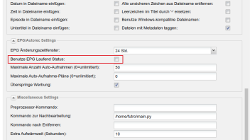

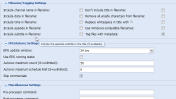

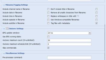

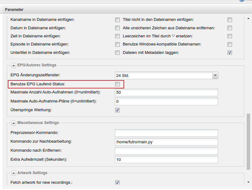

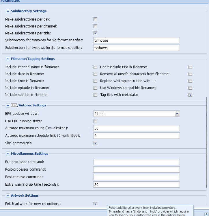

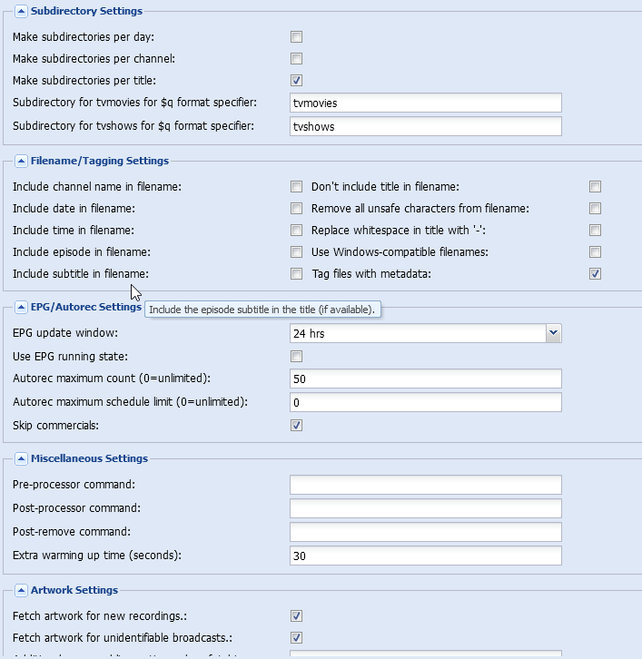

    Im Kodi Addon kannst Du Vorlauf-/Nachlaufzeit rausnehmen. Das macht man im Server. In TVH unter den Profileinstellungen mal schauen, ob unter EPG/Autorec Settings der Haken bei "Benutze EPG laufend Status" raus ist, ansonsten greift Vorlauf/Nachlauf nicht.
  • Also im Addon wieder auf 0 Stellen? Habe ich jetzt mal gemacht. Den anderen Haken hab ich auch vor kurzem als eig. Fehlerquelle entdeckt und eingestellt - hat sich aber am Verhalten kaum etwas geändert ... aber vlt lags an den Einstellungen im Kodi die zusätzlich drin waren bzgl. Vor- und Nachlaufzeit. Ich teste! habs im Addon sowie wie in den Kodi einstellungen mal auf 0 gesetzt

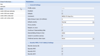

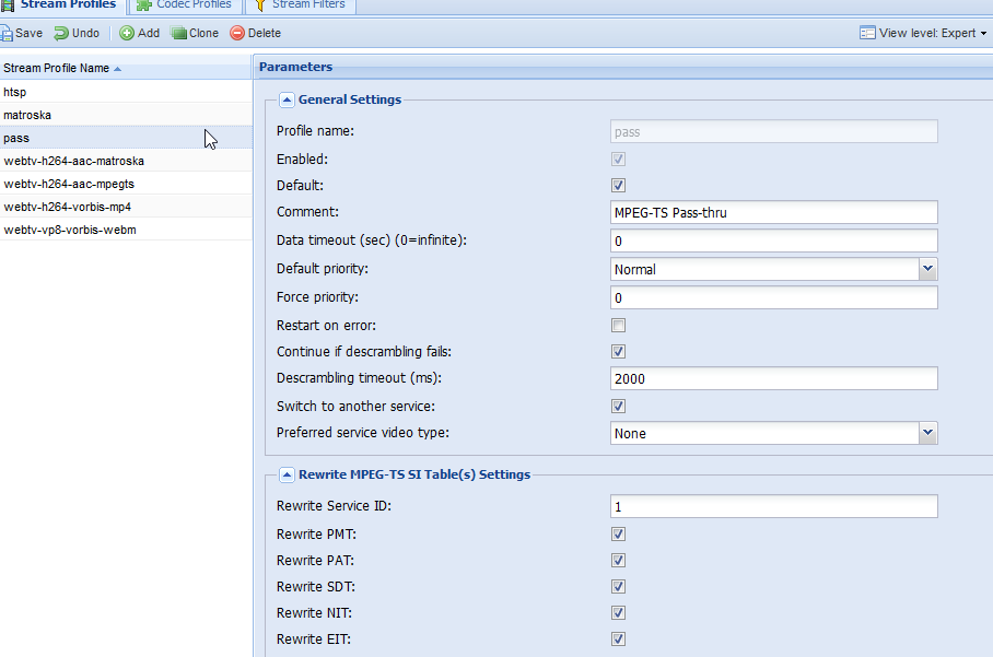

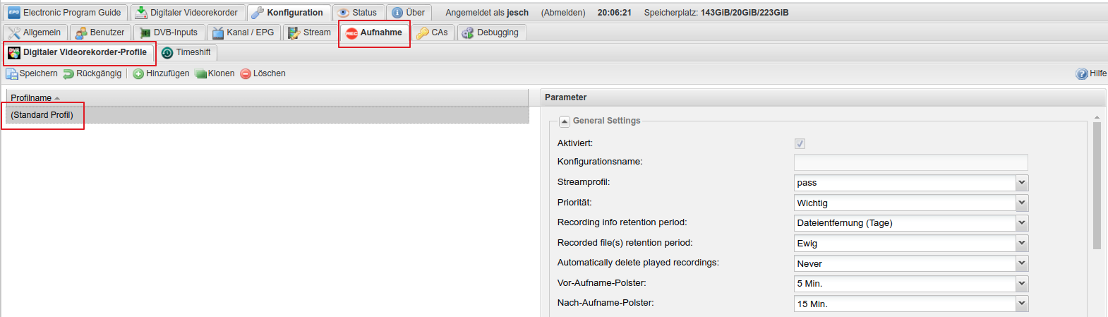

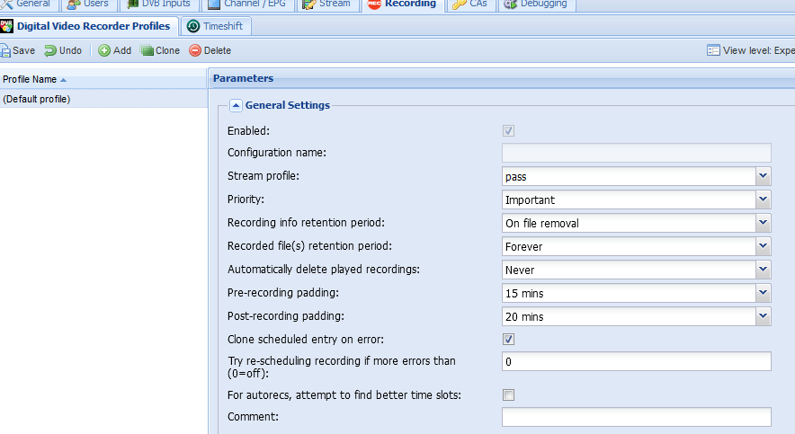

  • Wenn Du im Aufnahmeprofil "pass" eingestellt hast, wird ja *.ts aufgenommen. Das sollte sich eigentlich spulen lassen.

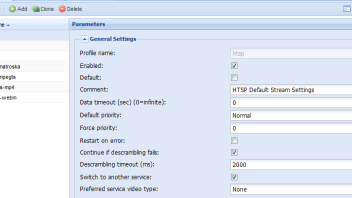

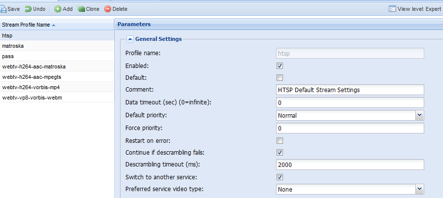

    Ich sehe gerade doch einen Unterschied: Meine Einstellungen beziehen sich alle auf das (Standard Profil). Sollte im Englischen (Default Profile) sein. Deins ist aber als HTSP benannt/gespeichert?
  • Der Fehler tritt ja toller weise auch nur sporadisch auf! Aufnahme jetzt geht zu spulen, aufnahme danach vlt nicht mehr ...
    gibt kein default bei mir, von Anfang an ?(
    Hatte es am WE mit dem pass profil getestet - keinerlei Änderung. Weder bei Aufnahme noch beim Abspielen.

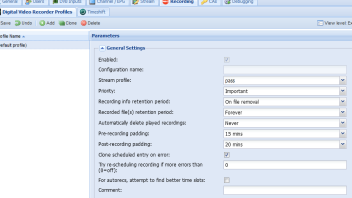

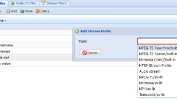

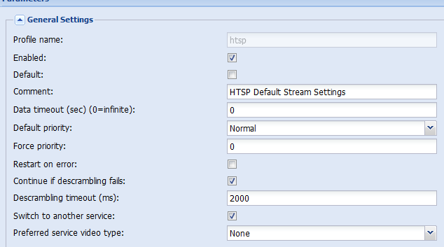

  • Nicht bei Stream, sondern bei Aufnahme:
  • Jo,ist auch default bei mir ... das Stream Profil hatte ich bis vor kurzem auf HTSP stehen - Verhalten war exakt das gleiche.
  • Mein Recording Stream Profile steht auf matroska. Wurde vor Jahren mal empfohlen. Weiss nicht, ob das noch relevant ist. Vielleicht auch mal versuchen.

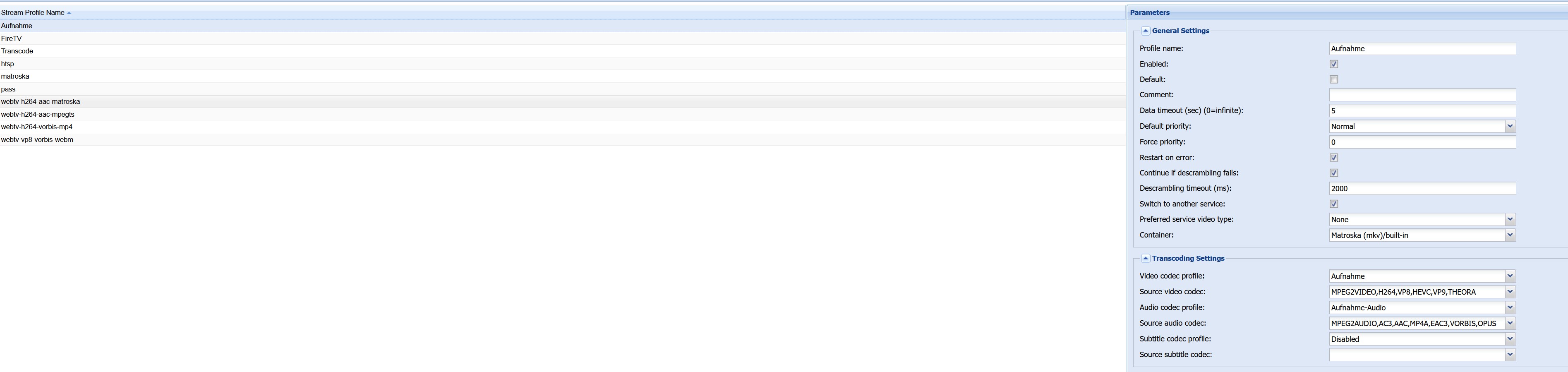

  • Moin Moin,

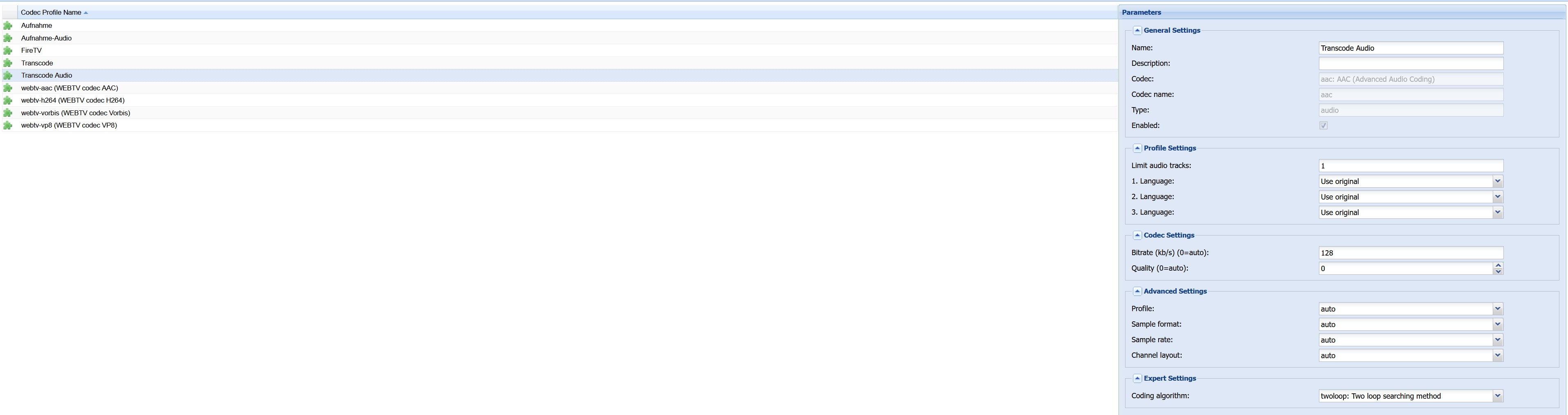

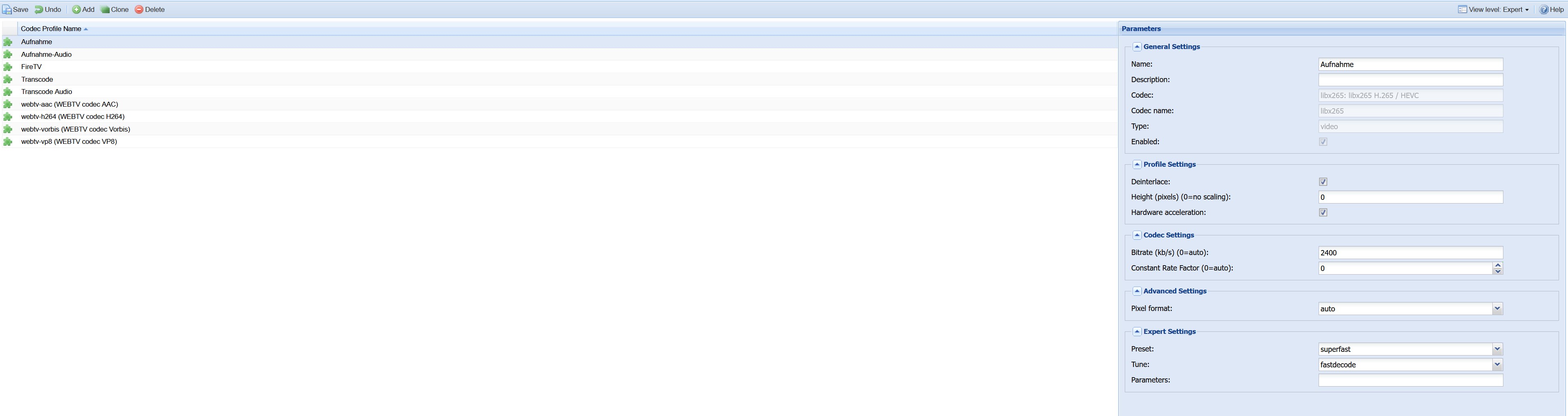

    ich habe mir ein Aufnahme Profil dafür angelegt mit Transcoding (Wollte nicht für eine Sendung bis zu 8 GB haben)
    Streamprofil, Video, Audio
    Damit laufen die Aufnahmen sehr sauber ohne Probleme und von der Quali her reicht es mir....(Ton könnte man auf 320 kb/s setzen)

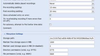

  • So, nachdem ich nicht mehr dazu kam - am Tablet gegen geprüft -> alles i.O.! Hat also rein garnichts mit TVHeadend zu tun das Wiedergabe Problem :) Die Aufnahmen sind jetzt dank @PvD top - an 3 Stellen die Sachen eingestelt und dann wundern warums nicht tut :D
