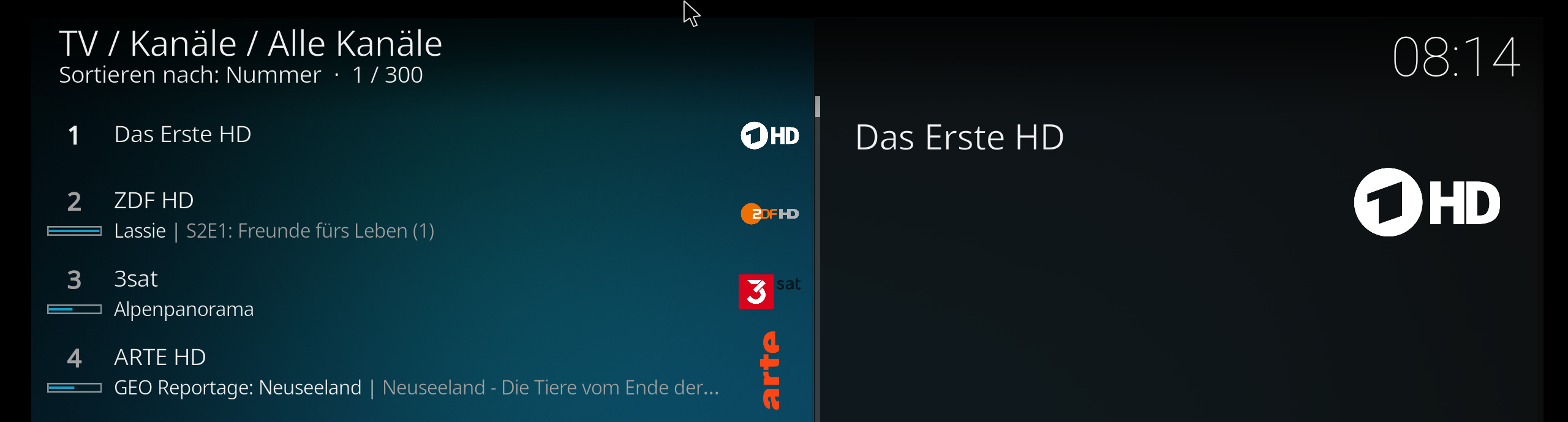

  • Hallo zusammen
    ich habe den PVR IPTV Simple Client wie folgt eingerichtet. Für Das Erste bekomme ich leider kein EPG (siehe Screenshot)
    1. PVR IPTV Simple Client -> Einstellungen -> Allgemein -> M3U Wiedergabelisten-URL: http://bit.ly/kn-kodi-tv-main
    2. PVR IPTV Simple Client -> Einstellungen -> EPG -> XMLTV-URL: https://telerising.de/epg/easyepg-basic.gz
    Ich schätze das liegt daran, dass die IDs nicht zueinander stimmen. Beim EPG müsste vermutlich auch id="DasErste.de" verwendet werden, oder?
    Wiedergabelisten-URL: tvg-name="Das Erste HD" tvg-id="DasErste.de"
    EPG: <channel id="ARD.de">
  • Das ist korrekt. Die tvg-id von Das Erste wurde in vielen Quellen (insbesondere Original Rytec, die das Schema ursprünglich kreierten und in den Enigma-Addons https://raw.githubusercontent.com/doglover3920/E…ec.channels.xml) vor einiger Zeit umbenannt von ARD.de zu DasErste.de. Andere Quellen (dein xmltv-Link) haben die Umbenennung nicht mitgemacht. Eine unglückliche Situation ohne wirklich gute Lösung.
