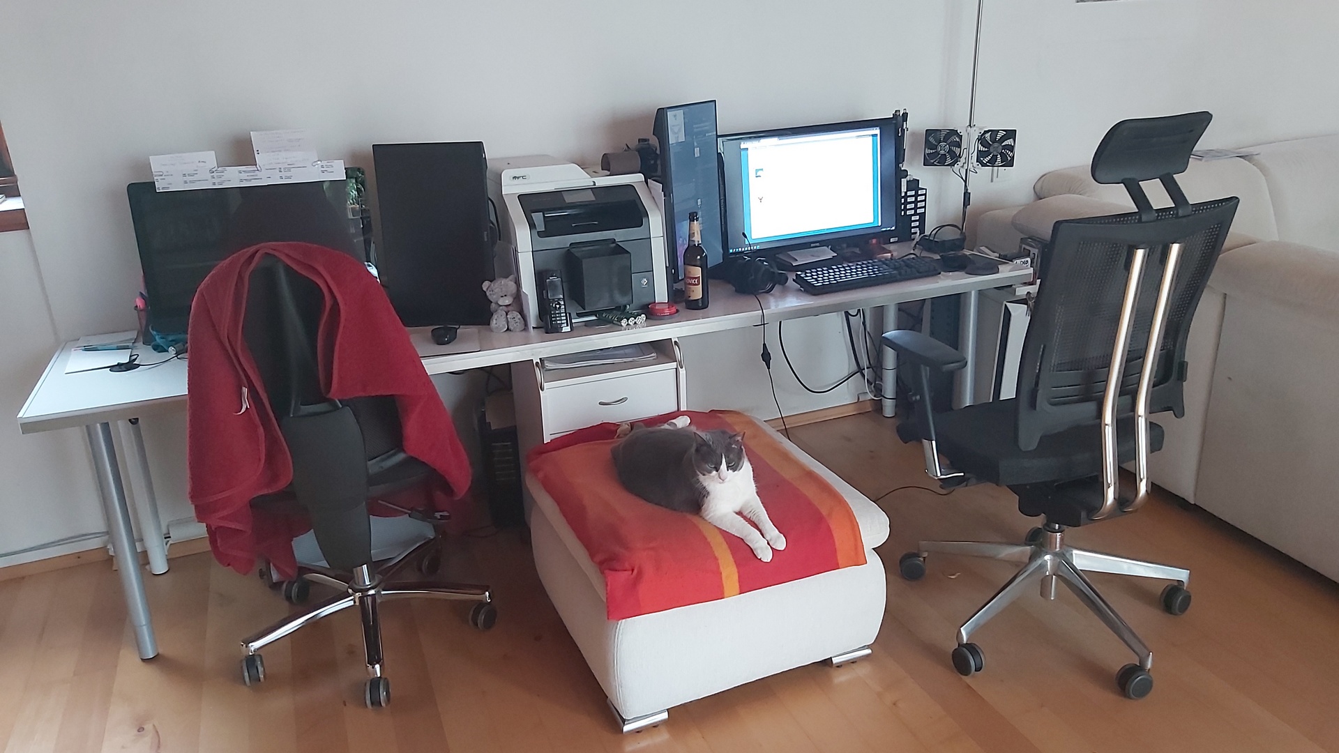

    ich hab mir einen 2-personen-tisch aus 'ner simplen küchenarbeitsplatte gebaut. funzt super. ist weit weg von 1,5 m tiefe. versteh deine tiefenwünsche auch ned wirklich.
    ich hab übrigens alles in 60mm-löcher versenkt. ist sehr hilfreich, wenn man sich das vorher am alten tisch aufzeichnet und schaut, ob eh nix im weg ist.
    die platte ist übrigens 2,5m lang. da geht sich schön für jeden 1 hauptmonitor und 1 kleinerer hochkant neben aus.
    bin grad am neu verkabeln (hdmi hats zeitliche gesegnet gehabt), drum hängen da hinten sichtbare kabel rum.
    aja: von den dämlichen füßen würd ich abraten - die dinger nerven unendlich, weil sie immer mal gerne "einsinken"

    ansonsten gibts noch 1 steckdose. die ist aber nicht beweglich und hat einen alu deckel (sieh vor dem drucker). alles bewegliche ist schrott in meinen augen und nimmt viel zu viel platz nach unten weg. bau dir lieber kopfüber normale leisten an den tisch. ikea hat da super "käfige" für die kabel. ist flexibler in meinen augen.
