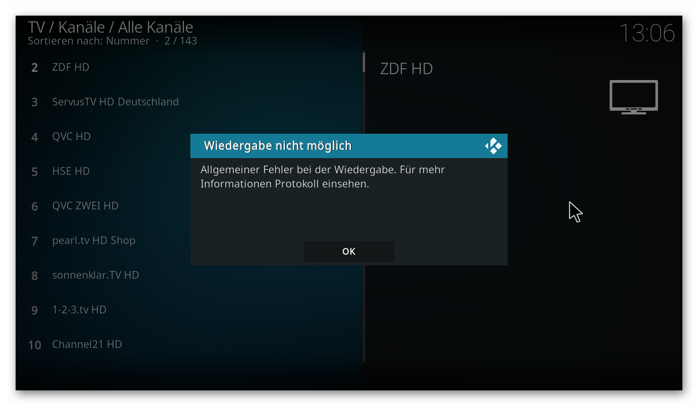

    Die Sender werden auch unter Live TV in der Liste angezeigt, leider aber wenn ich einen Sender anklicke keine Wiedergabe, sondern eine Fehlermeldung. Siehe Screenshot.

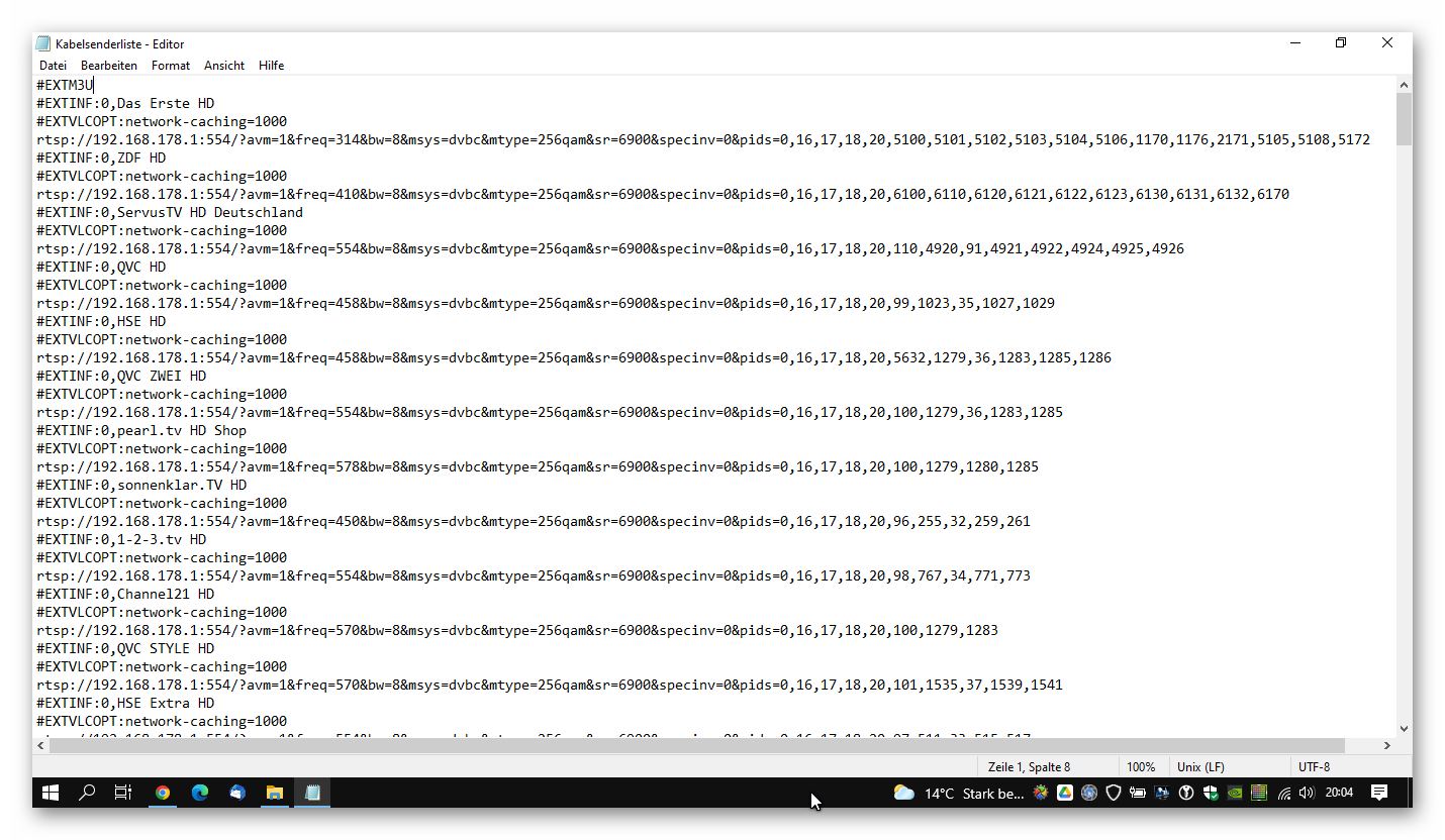

    Aber vielleicht liegt es ja an der M3U-Liste. Wenn ich die Listen aus dem Netz nehme dann steht da ja immer für die Streamadresse HTTP, bei mir aber RTSP die Hostadresse und Port 554. Aber so wird die von der Fritzbox erstellt.
    Screenshot Meine Kabelsenderliste:

  • Ich glaube zwar kaum, dass es daran liegt, aber statt "EXTINF:0,Sendername" sollte für unbegrenztes Live-Streaming in der m3u-Liste immer "EXTINF:-1,Sendername" stehen. Dein erfolgreicher Test mit VLC war auf dem identischen Rechner, nehme ich an. Dann sollte es auch nicht an irgendwelchen Kommunikations-Beschränkungen (FW-Einstellungen, ...) liegen. In der Fehlermeldung steht, man solle "das Protokoll einsehen". Das findest du im Explorer unter %APPDATA%\Kodi (so in Explorer eingeben) als Datei [definition=9,3]Kodi.[definition='1','0']log[/definition][/definition]. Vielleicht fällt dir da schon was auf (Mit notepad öffnen, Suche nach ERROR und PVR). Falls nein, vorher noch unter Einstellungen->System->Protokollierung->Debug-Protokollierung aktivieren (und Kodi neu starten). Zusätzlich kannst du auch noch Komponenten-spezifische Protokollierung anschalten und PVR auswählen.
    Die #EXTVLCOPT Zeilen in der .m3u wird Kodi vermutlich ignorieren, aber daran wird es auch nicht liegen. Hingegen könnte eine Zeile
    #KODIPROP:inputstream=inputstream.ffmpegdirect
    bzw.
    #KODIPROP:inputstreamclass=inputstream.ffmpegdirect
    helfen. Kannst das ja mal bei einem Sender probieren.

    ich habe das mal mit den Kanalnummer 1, 2 usw. geändert, aber das hat nichts gebracht. Es kommt immer noch die Meldung: Wiedergabe nicht möglich, wie im Screenshot im 1. Beitrag von mir.
    Habe dann mal die von dir genannten Zeilen bei einem Sender eingegeben, erst die eine und dann die andere getestet. dann kommt zwar nicht mehr die Meldung: Wiedergabe nicht möglich, sondern es bleibt einfach schwarz, also weder Bild noch Ton.

    Also meine Senderliste sieht so aus. So wie sie die Fritzbox erstellt und laut der Anleitung von AVM soll das unter Kodi funktionieren.

    Bei mir unter Windows Kodi 19.4 funktionieren alle 3 Methoden (obwohl im [definition='1','0']log[/definition] rätselhafte Warnungen kommen, dass rtsp nicht supported würde. Nach meinem Verständnis vom PVR Addon (an dessen Quelltext ich schon gearbeitet habe) sollte das aber unterstützt sein, insbesondere da ja die darunter liegenden ffmpeg Bibliotheken rtsp unterstützen.
    Kannst auch mal da rein sehen: Kodi Community Forum - RTSP - Invalid transport header oder dort direkt das Problem ansprechen, falls hier keine Hilfe mehr kommt. Phunkyfish ist (war zumindest) maintainer des PVR Addons - er kümmert sich normalerweise im kodi.tv Forum um solche Anfragen. Forumsuche hier ist nicht zuverlässig nach meiner Erfahrung. Es gab auch hier im Forum schon einige Threads. Suche in Google mit rtsp site:kodinerds.net. Scheint leider oft ein hartnäckiges Problem zu sein.
    Hast du ffmpeg Tools auf deinem Rechner. Ungetestet ffprobe "rtsp://192.168.178.1:554/?avm=1&freq=314&bw=8&msys=dvbc&mtype=256qam&sr=6900&specinv=0&pids=0,16,17,18,20,5100,5101,5102,5103,5104,5106,1170,1176,2171,5105,5108,5172". Funktioniert das? Evt. zeigt der Output was interessantes.
    Du hast aber schon probiert, die EXTVLCOPT Zeilen aus deiner Liste rauszuwerfen? Und die EXTINF:0 durch -1 zu ersetzen. Ich schrieb, dass es das kaum ist - aber es wird nicht schaden, das etwas korrekter zu machen.
    Ja das habe ich gelöscht und mit den Kanalnummern angepasst. Aber auch kein Erfolg. Der Bildschirm bleibt schwarz, keine Ausgabe.

  • Guten Morgen,
    kurze Rückmeldung. Habe das nun zum laufen bekommen und es funktioniert einwandfrei.
    Die Lösung des Problems lag an der Firewall. Obwohl für Kodi alles zugelassen war auch diese Ports, musste ich extra eine neue Regel in der Windows FW erstellen.
    Diese lautet:
    TCP Ports 554 und 9596 eingehend zulassen und UDP Ports 1900 und 9596 eingehend zulassen.
