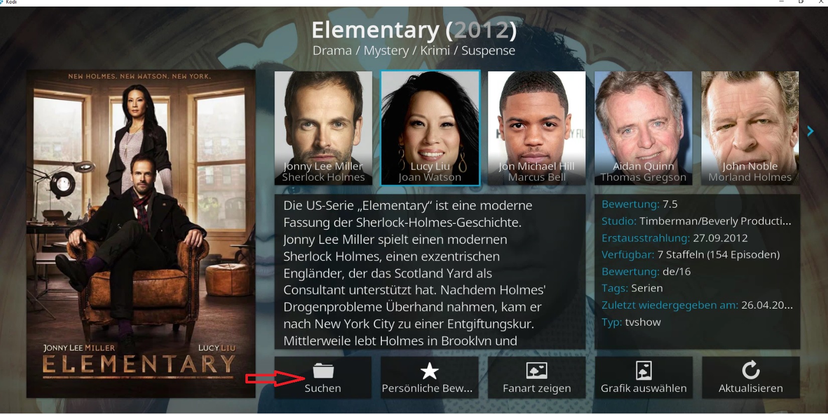

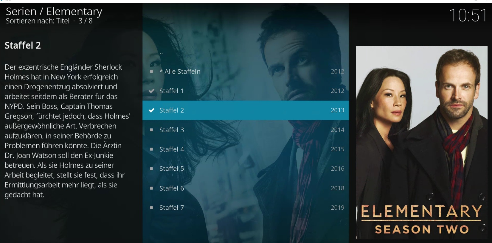

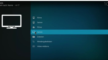

    4. Nun aber zu einem Problem: Ich habe bei den Videos eingestellt, dass beim Klick auf dieses die Informationen angezeigt werden sollen. Bei Videos wird schlussendlich zwischen Serien und Filmen nicht unterschieden. Problem ergibt sich nun aber bei den Serien. Klicke ich auf diese, dann zeigt er mir die allgemeinen Serieninformationen an (finde ich auch super (Bild1)). Will ich nun eine Folge auswählen, dann klicke ich unten links auf Suchen und ich sehe die Ansicht mit allen Staffeln (Bild 2). Mit dem Addon on zeigt er mir nur die allgemeine Medienauswahl (Bild 3) an. Letzteres ist natürlich nicht optimal, da ich ja nun nicht groß Suchen will, sondern gleich auf die Staffel-Auswahl kommen will. Weiß jemand ob das eine Einstellungssache ist, ein Bug oder es schlichtweg nicht geht.

    4. Da hast du einen Bug gefunden. Ich habe einen neuen Issue hier eröffnert: https://github.com/croneter/PlexKodiConnect/issues/1836

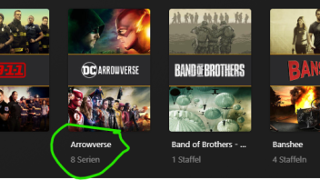

    gibt es eine Möglichkeit sich in TV-Shows Kollektionen anzeigen zu lassen wie in Movies?
    Ich habe bei Movies und TV-Shows den Anzeigetyp auf Wall gestellt und er zeigt mir in Movies die Kollektionen, und einzelne Filme ohne Kollektion an. In TV-Shows werden nur die Serien angezeigt, Kollektionen leider nicht.

  • Was meinst du denn mit Kollektionen bei Serien?
    Sowas gibt es doch nur bei Filmen, da es entweder einzelne Filme gibt oder halt Filmreihen.
    Bei Serien gibt es entweder einzelne Episoden, ganze Staffeln oder eine komplette Serie.
    Wie würde in deinen Gedanken eine Sammlung bei Serien denn aussehen?
  • Ah okay, nun weiß ich was du meinst.
    Mit den Kodi Boardmitteln geht das nicht. Ich denke hier kommt es auf den Skin an wie er die Infos vom Plex Addon nutzt. Denn Plex wird deine Arrowverse Sammlung wahrscheinlich bereitstellen.
  • Mit Emby würde es vermutlich über Embycon geben. Aber Kodi hat afaik keine Kollektionen für Serien.
    Da ich vor einiger Zeit auf Embycon umgestellt habe, habe ich das gleich mal ausprobiert.
    Sammlungen für Serien lassen sich damit problemlos anlegen und in Kodi abbilden. ;)
