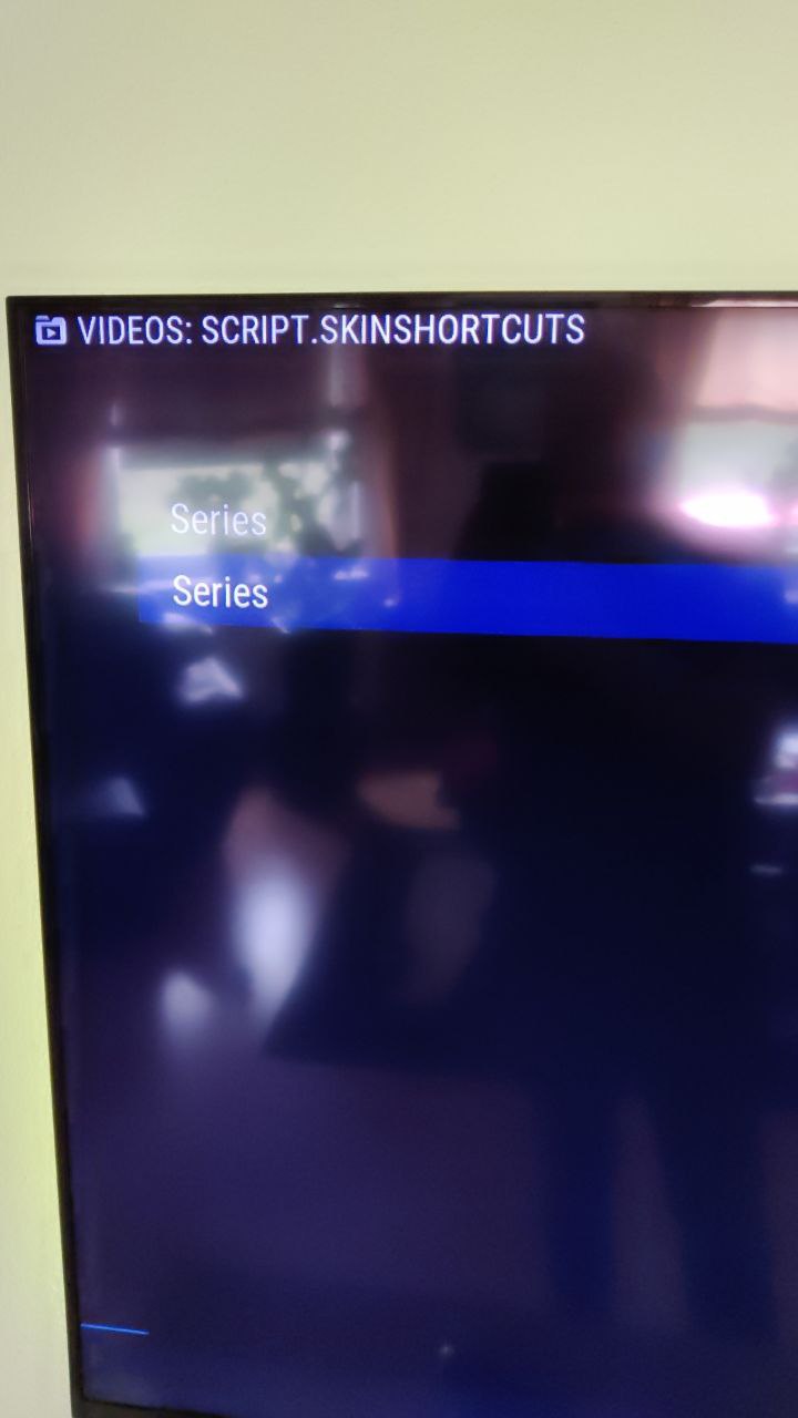

    Da kommt wenn ich draufklicke erst mal
    Series
    Series
    untereinader und erst wenn ich da drauf klicke (egal ob auf das untere oder obere) komme ich in meine Serien rein.

    Oben steht
    Videos:script.skinshortcuts
    kann das damit was zu tun haben ? hab ich mir da was zerschossen?
    habe den ganzen ordner mal gelöscht.(script.skinshortcuts)
    Unter windows - funktioniert es - neu einrichten und gut ist
    unter android - nein!!! neu einrichten und ich habe wieder Series - Series
    was mache ich falsch???????????

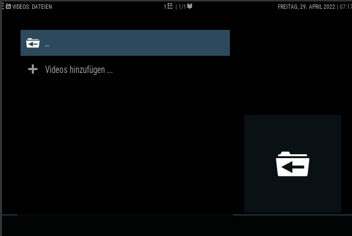

    Ich klicke auf "Serien". Dann kommt:

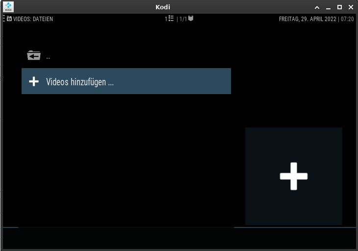

    Danach klicke ich auf "Videos hinzufügen":

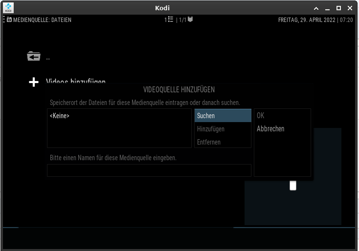

    Dann klicke ich links auf "Suchen":

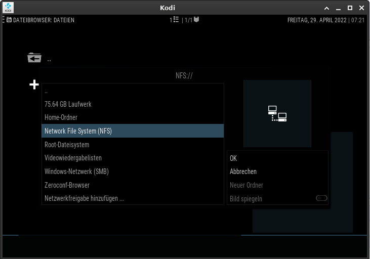

    Dann klicke ich auf "Network Filesystem NFS":

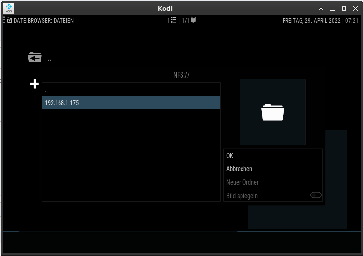

    Und dann sehe ich mein NAS.
    Dort würde ich dann den entsprechenden Ordner für Serien auswählen, danach den Inhalt festlegen etc. etc. etc.
