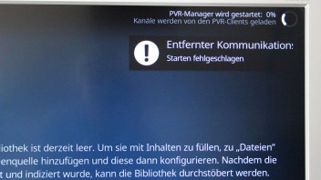

Eine Frage habe ich noch: Bei jedem Start kriege ich diese Fehlermeldung.
Weiß jemand, was das bedeutet? -
schau im LOG nach.
und bitte lade dein Log hier hoch dann können dir alle helfen. -
