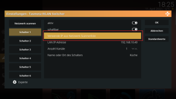

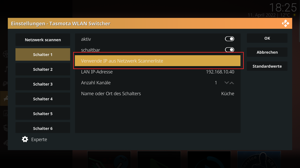

  • Die geräte werden vom Scanner jetzt gefunden aber nicht hinzugefügt
  • Yupp, das geht auch nicht automatisch. Dafür musst Du für die einzelnen Schalter einen Eintrag aus der Netzwerk Scannerliste zuweisen.
  • Ja, ich traue meinen eigenen Addons nicht über den Weg, deswegen erfolgt die Zuordnung noch manuell [ag] . Nee, Spaß beiseite, gerade bei DHCP kann es passieren, dass Geräte eine neue IP bekommen oder nur temporär vorhanden sind (wir haben z.B. einen Sonoff nur für den Weihnachtsbaum), da ist eine manuelle Zuordnung besser als die automatische. Das vermeidet z.B. doppelte Einträge. Man könnte jetzt auf doppelte Namen prüfen, allerdings kann man ja in Tasmota die Namen auch ändern...
    Letztendlich verkompliziert sich das Ganze und so fährt man eigentlich auch ganz gut.
