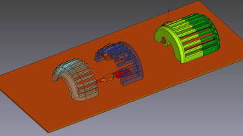

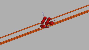

Für PC mit Arduino gedacht? -
genau - hab ja noch genug von den dinger von meinem "handGamer" projekt.

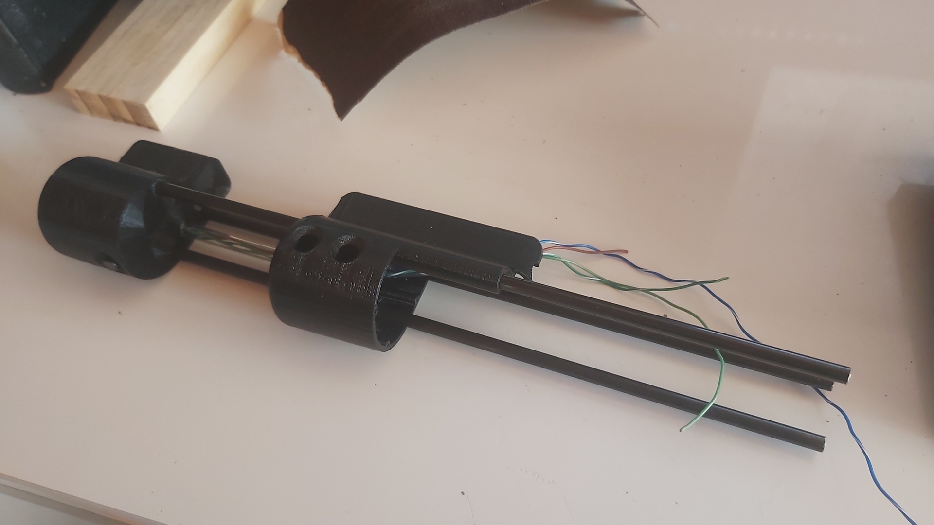

die 3 stangen sind übrigens von teelicht-ständern, die meine holde verstoßen hat.
geniale metallrohre, die man mit kleinen zapfen zusammenstecken könnte. macht die sache sehr verwindungssteif und trotzdem flexibel in der länge.btw - dumme frage:
derzeit überleg ich noch rum, wo und wie ich steckverbindungen machen sollte. sonst wird's komplex beim zusammenbau. zumindest würde ein eventuelles auseinander bauen sicher wieder mal einiges killen.
ich muss unbedingt generell mal mini stecker/buchsen finden, die man leicht in einen druck integrieren kann. ideen?
die dinger sollten halt möglichst klein sein, eventuell einschraubbar. und wenn's die mit verschiedenen mengen an anschlüssen gäbe, wärs ein traum.

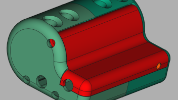

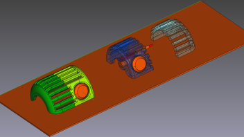

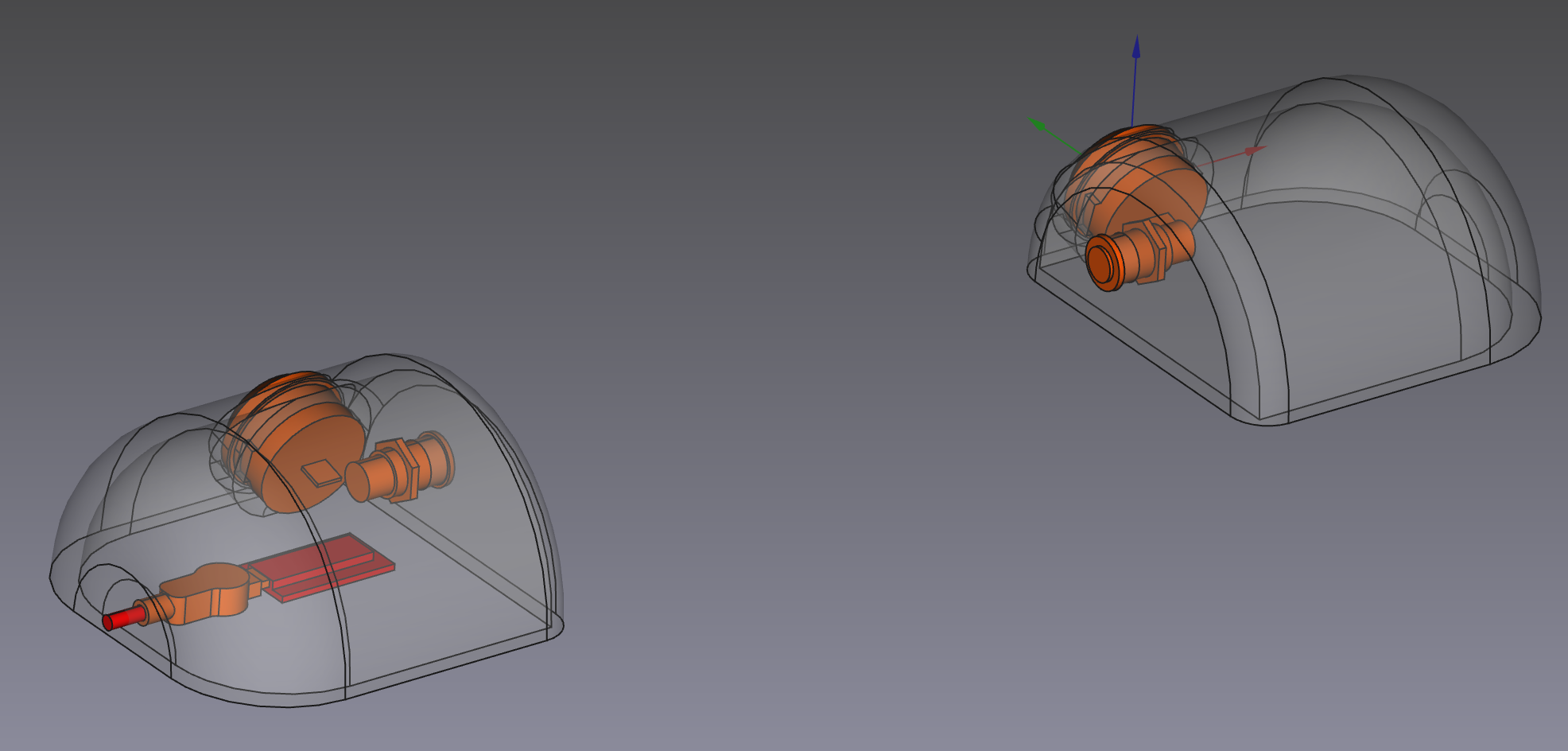

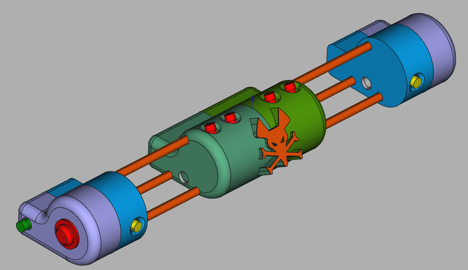

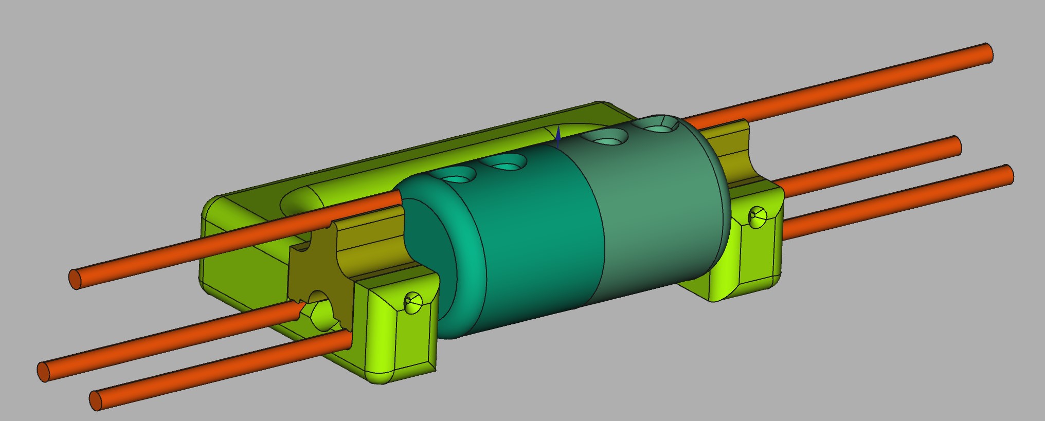

o.k. nachdem ich das zeug mal fertig designen will ... machen wir nen deckel. dann sollt ich genug platz zum werkeln haben.

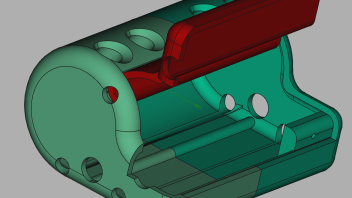

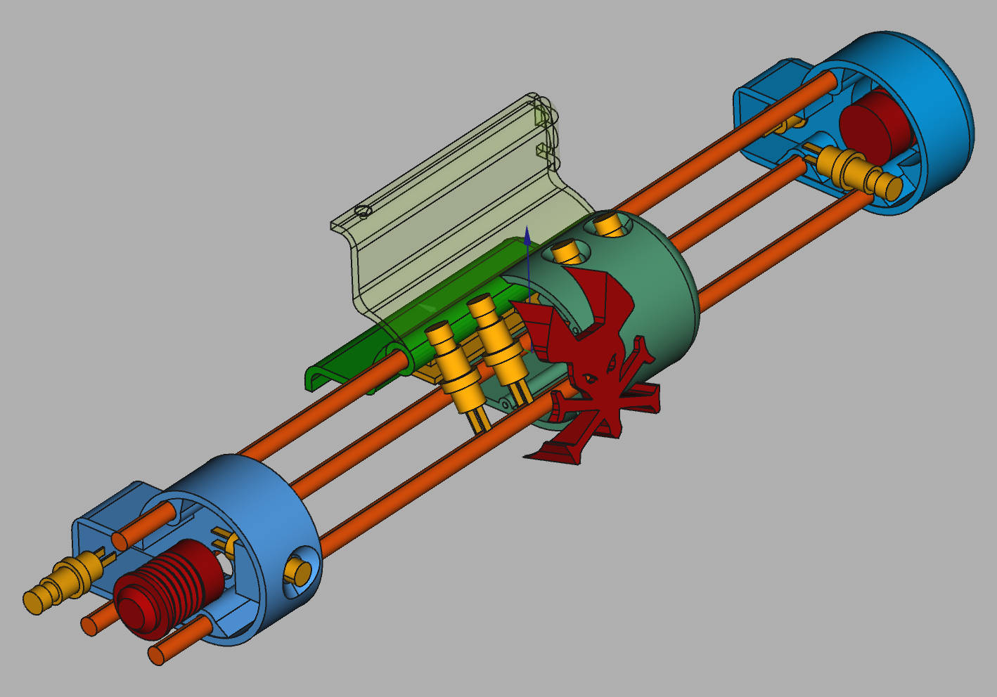

somit also des onkel rattis erster kofferraum:
und ja, auf die eine kleine ecke, die nicht rund ist wird gschissen. sieht dort eh kein schweinwas nicht heißen soll, dass ich nicht trotzdem gerne mal so kleine steckerchen wo kaufen würde ...

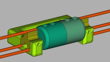

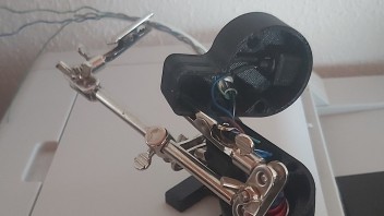

ein paar stunden später ...

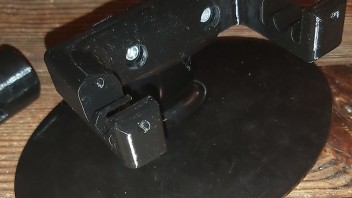

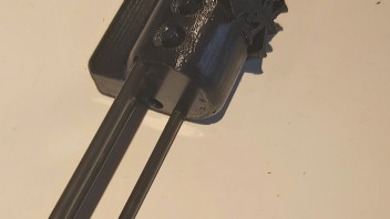

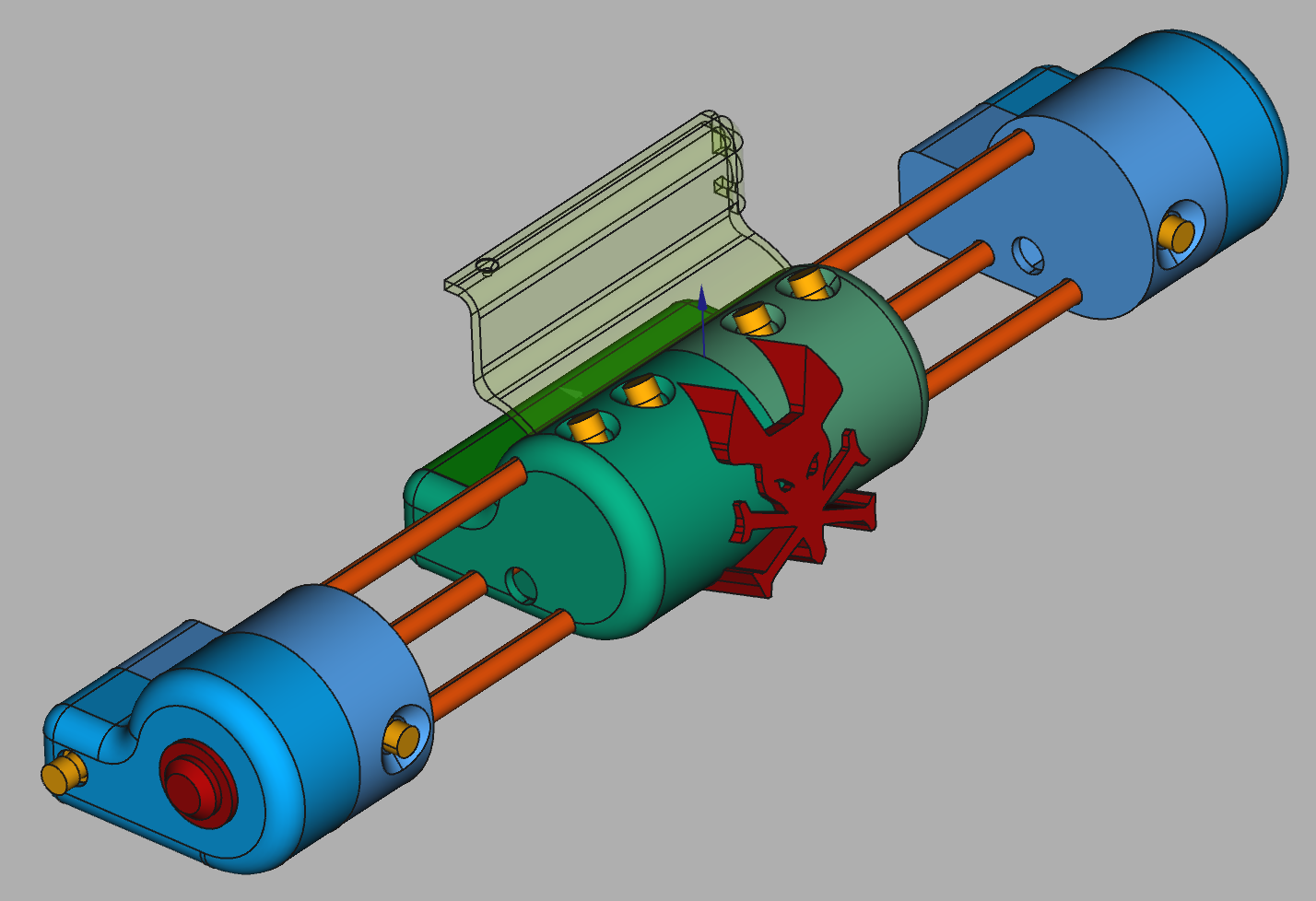

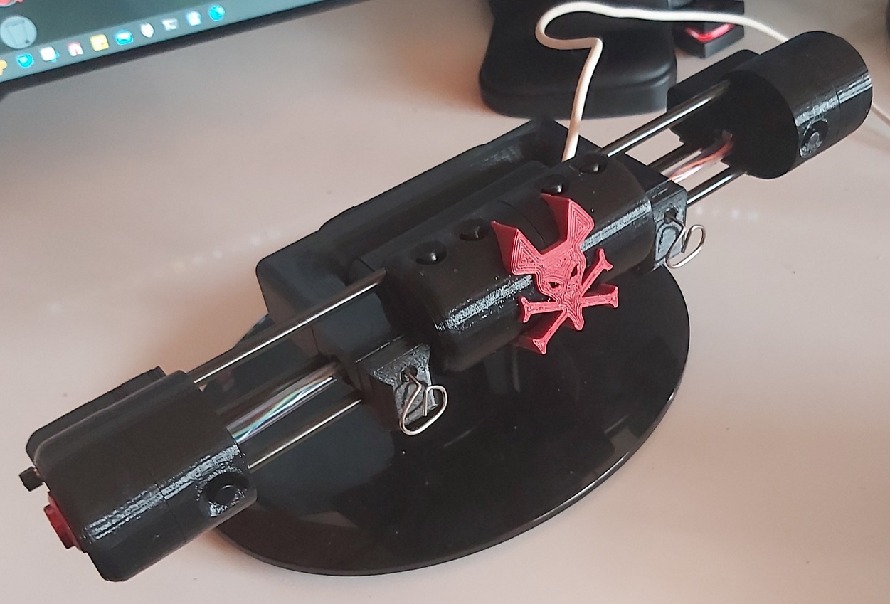

gut, die 2 halteblöcke müssen noch gedruckt werden, aber ich hab meinen "schnellen ständer". die blöcke sind übrigens nur zur stabilisierung, zusammengehalten wird das dann durch 2 1,2mm federstahl drähte durch die arme und blöcke durch.
irgendwann mal druck ich ihn 1 cm tiefer mit den armen, dann passt er perfekt.
btw - der eigentliche ständer unten ist mein letztes recyceltes teil von meinem großen hifi-player "ratOmat", der ja damals schon recycelt von 'nem monitor war -

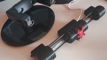

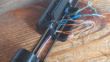

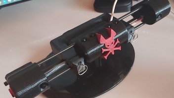

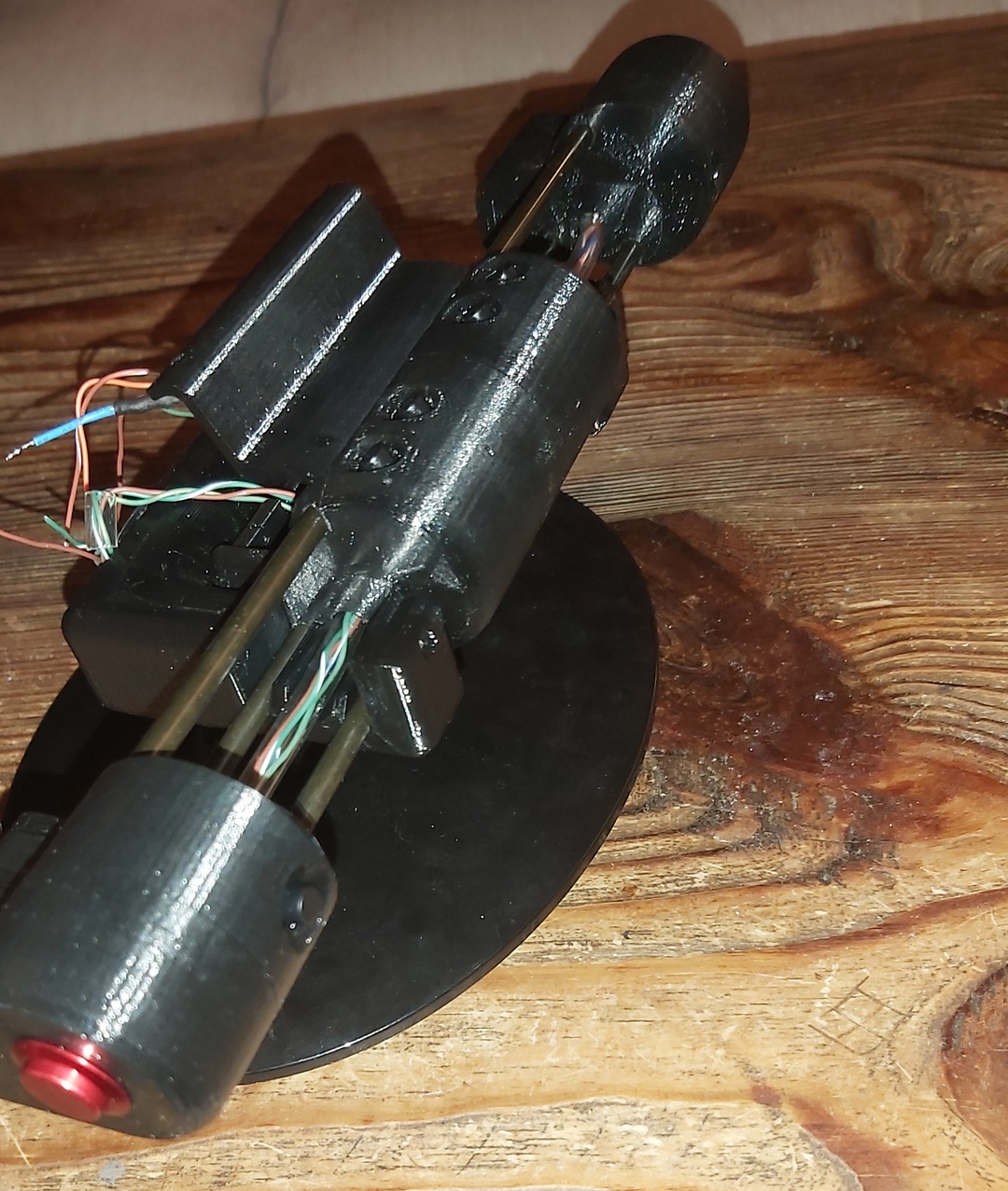

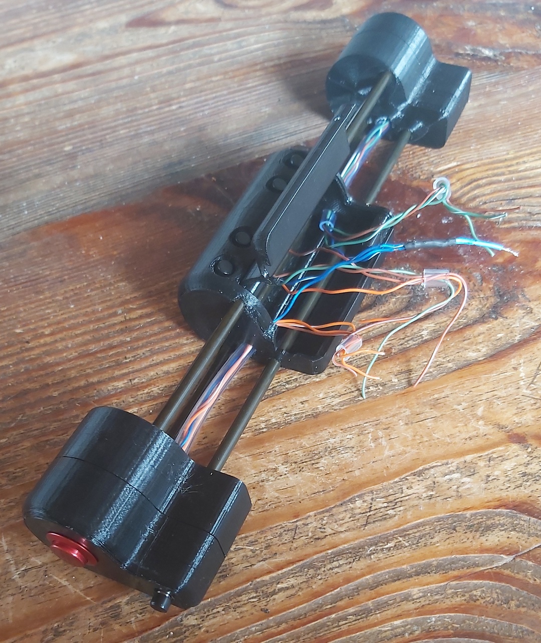

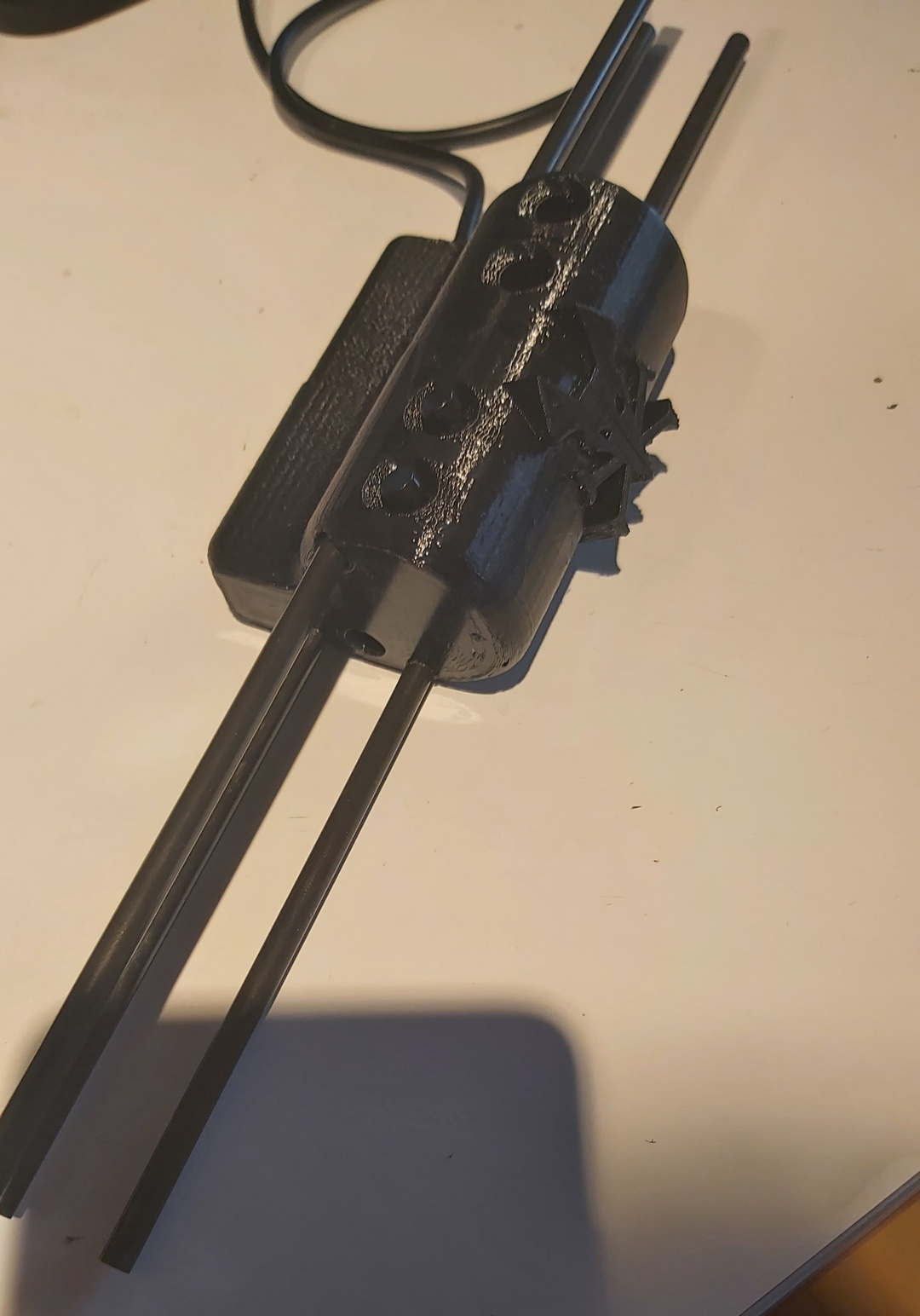

habe fatitsch!

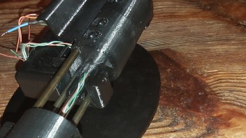

gibt nicht viel zu sagen, außer: das einzige was ich nicht 1000 mal getestet hab vorm einbau waren die taster ... 8 taster warens, 2 waren defekt. 3 hatte ich noch, davon war auch einer hinüber. gut, dss die eingeklebt wurden ... vorher *g*.
hatte ich mich nicht selber immer über den schina-schrott aufgeregt? warum kauf ich immer so 'nen scheiß? ich weiß es doch besser ...ansonsten: das ding wuppt.
so gut, dass ich sicher mal ne größere version baue. für unterwegs ist die ja genau richtig, aber da fehlt noch was zum 100% flipper feeling. ist nicht schlimm und 1000 mal besser, als auf 'nem touchscreen flipper zu zocken, aber das war sicher nicht das ende der geschichte!belegung übrigens:
in der mittelbox gibt's links, rechts, rauf und runter zum navigieren im menü,
jeweils an den sateliten li und re gibt's 'nen großen, roten "flipper button",
vorne an den sateliten 2 unabhängig verdrahtete "space" für den tilten
und an der seite rechts einmal return und links einmal esc zum weiteren navigieren.einmal in der "handtaschen-version"
und einmal mit ständer in möchtegern-groß -

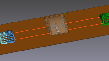

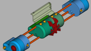

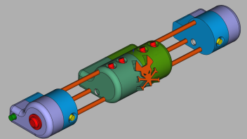

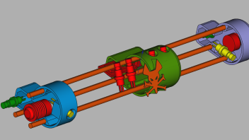

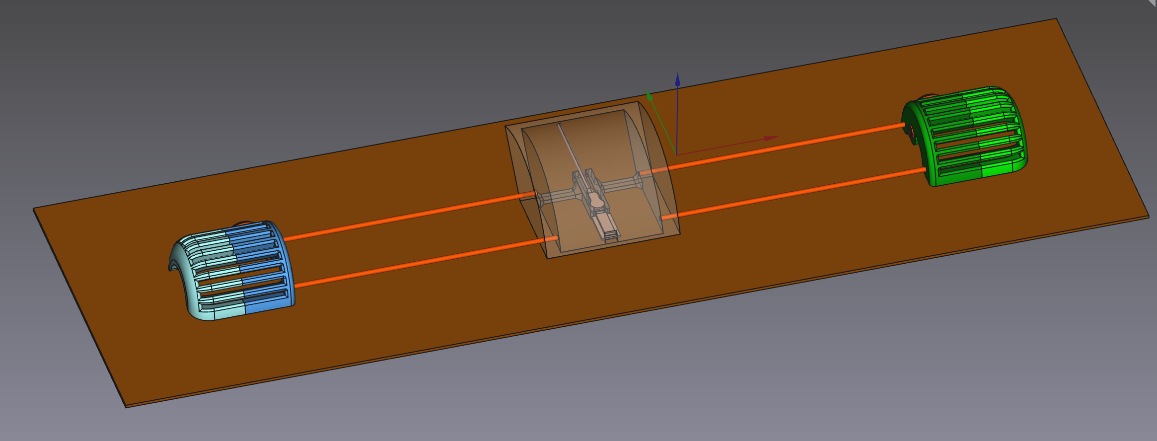

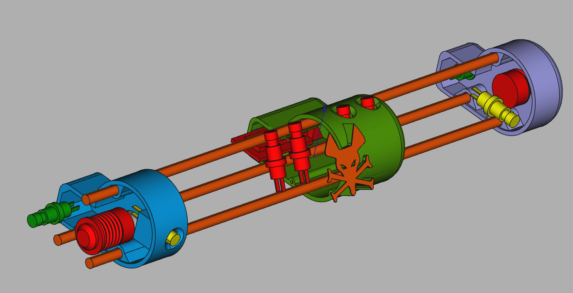

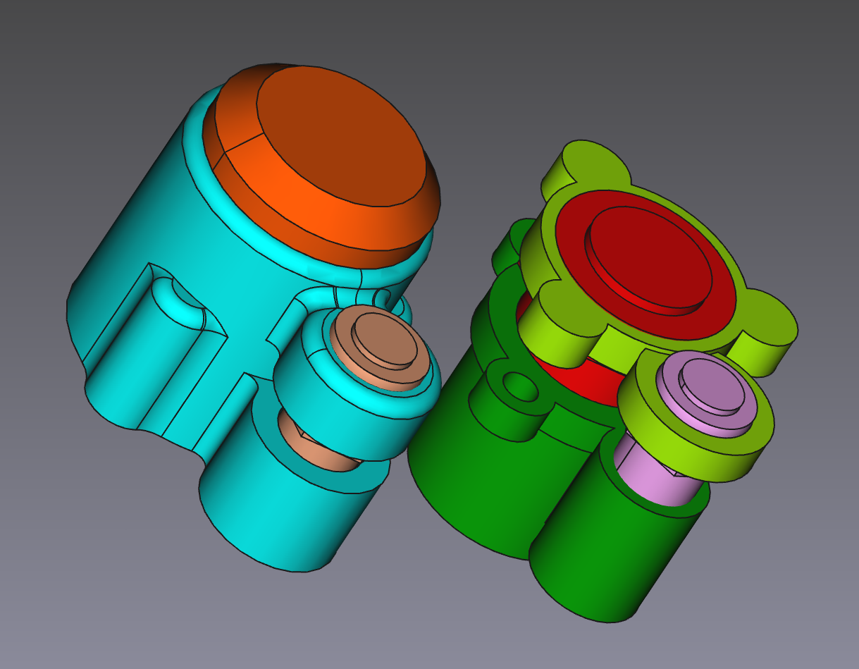

die ersten ideen kommen - das ganze ist dann mal 610 mm breit.

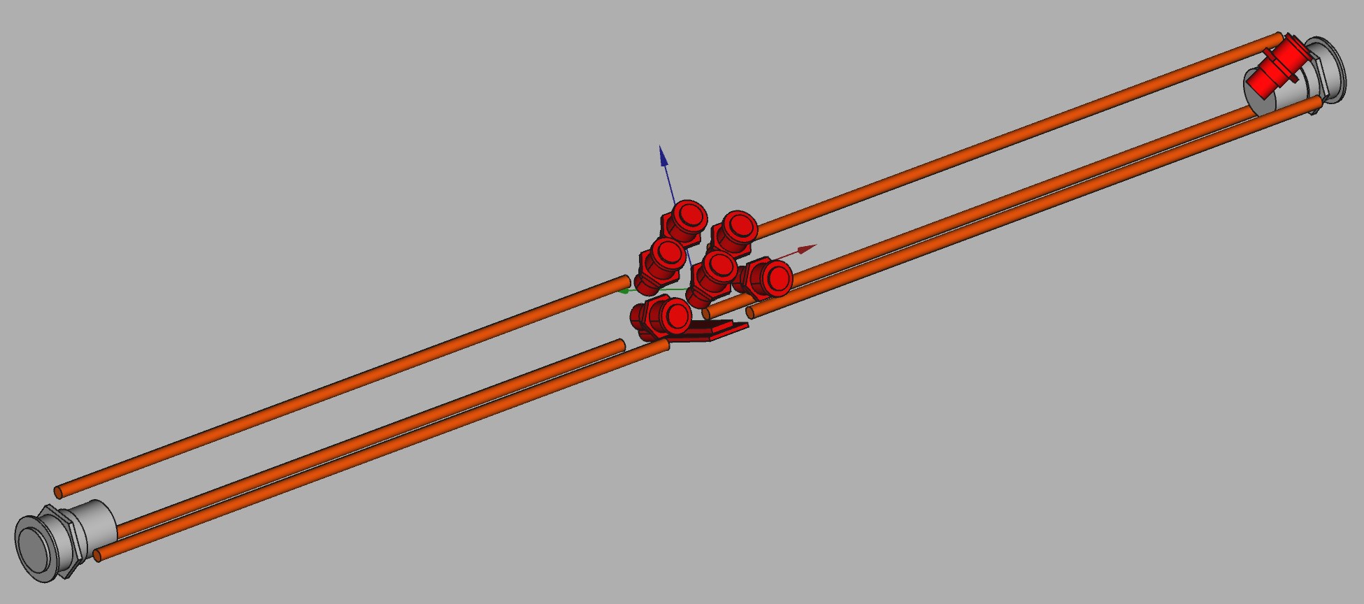

ich werd versuchen, das skelettiert zu machen diesmal. und ja, mit gscheiten tasten aus nicht-china-schrott-land.bis jetzt zu sehen:

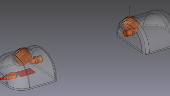

ganz li und re die flipper tasten und re quergestellt der kugelstarter
in der mitte der arduino mit usb-stecker. 4 pfeiltasten und drunter esc und returnschauen ma mal, zu welchen ideen mich der seppl#1 bringt. dann mach ich weiter *g*
