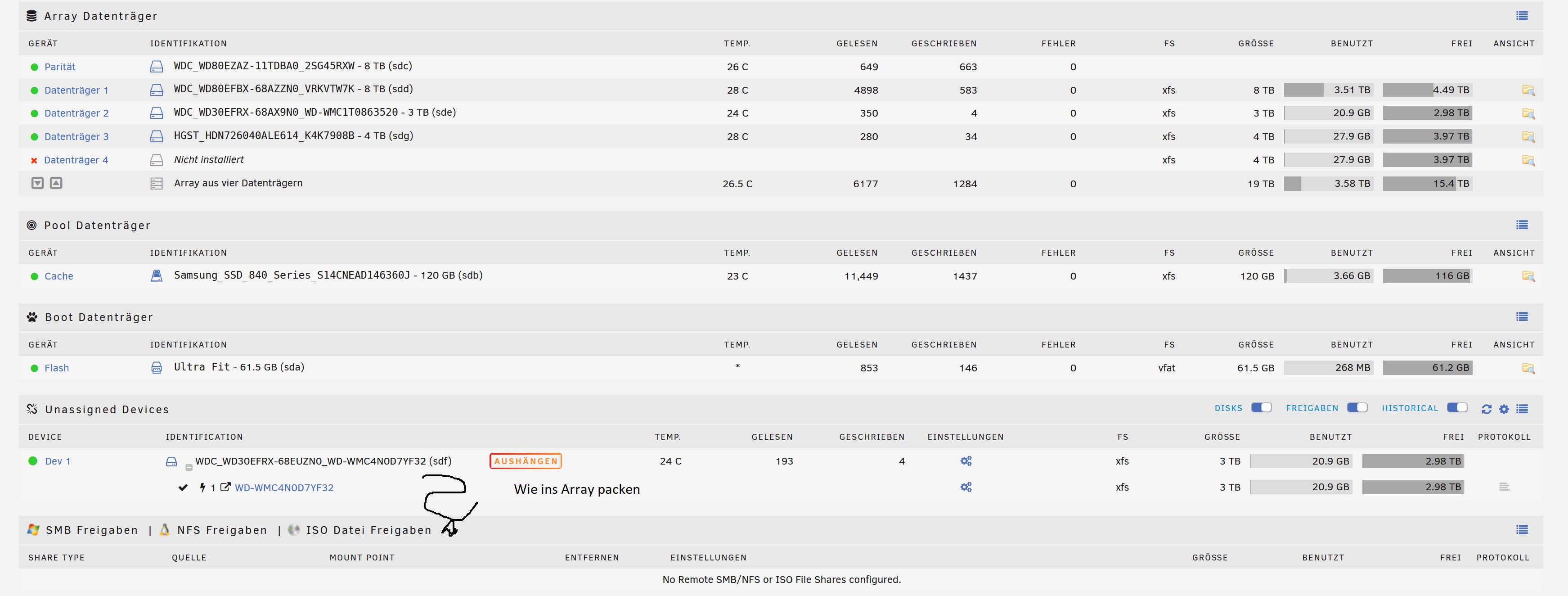

    Jetzt habe ich gleich noch eine Ersatzplatte für die defekte 4TB Platte eingebaut. Nun bin ich für heute nervlich fertig. Aber die Frage blaibt: Wie packe ich die ins Array? Erst Platte Nr. 4 aus dem Array löschen? Danach die neue eintragen, oder wie?
    Unraid meckert: Platte ist zu klein, alt 4TB, neu 3TB.
    => Siehe Bild

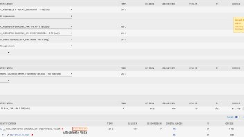

  • Ergänzend: Ich hatte die bald defekte Platte einfach ausgebaut. Wie ich gelesen habe, hätte ich die vorher unassain machen sollen? Und nun? Soll ich diese mal wieder einbauen, dann unassein und dann die neue rein?

  • Ist aber etwas kleiner, hab keine andere hier liegen. Drauf war eigentlich nix. Also doch wieder einbauen, löschen, und dann neue rein?

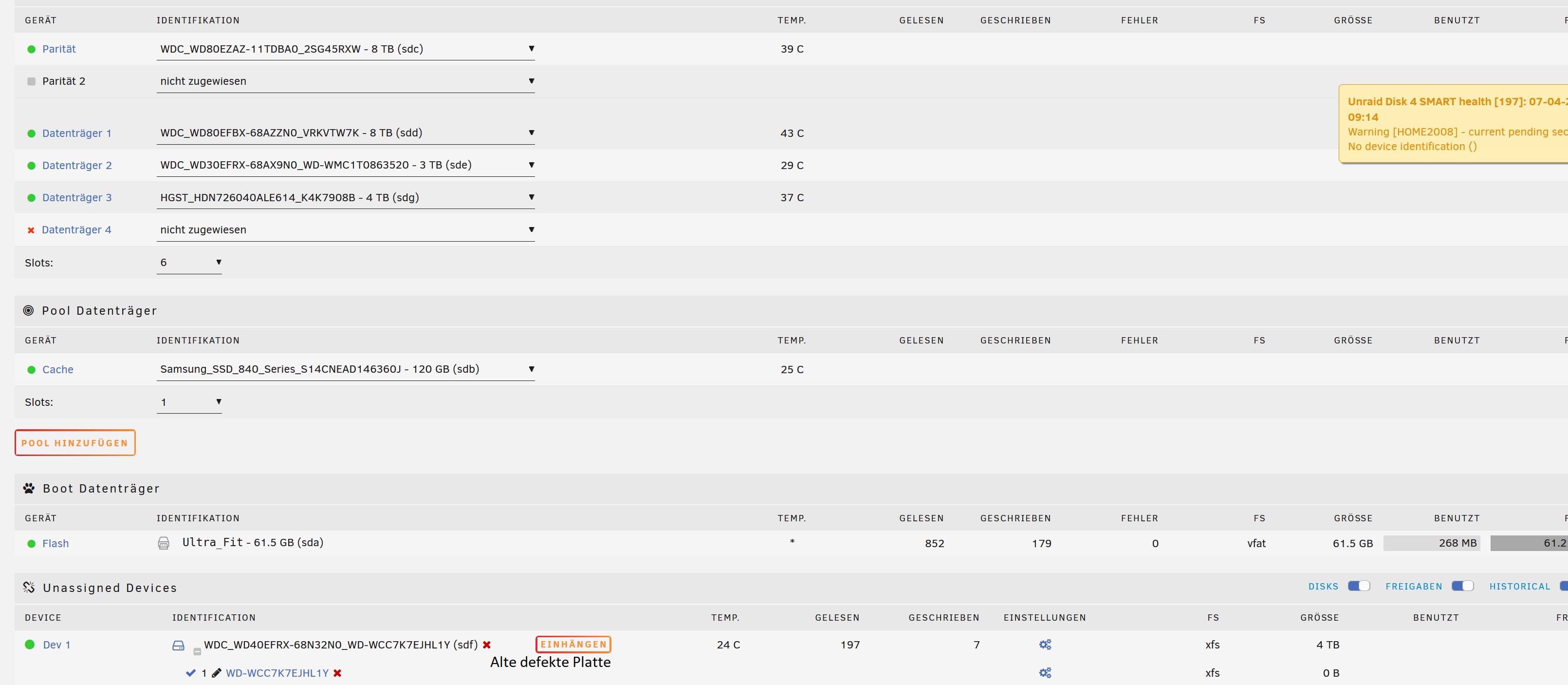

  • So, Server ist gestoppt, HDD wieder drin, wie geht es weiter?? Platte einhängen, und dem alten Slot zuweisen?

  • Array stoppen, alte Festplatte löschen (hast du ja gemacht), Array starten, wieder stoppen und neue einbinden. Unten kannst du dann noch den Haken fürs Formatieren setzen.
  • Dann meckert der immer : Festplatte kleiner als die Alte. Irgendwas mache ich wohl falsch [cof2]
  • Okay, ich hab was vergessen. Du musst unter Tools nach den Stoppen des Arrays eine neue Config anlegen. Danach kannst du dir den Schritt das Parity zwischen zu starten sparen.
    Also kurz: Array stoppen -> Werkzeuge (Tools) -> Neue Konfiguration
    Keine Zuweisung behalten (oder je nach Wunsch), anwenden. Dann unter Main die neue Festplatte auf den Slot legen und Array start.
    Auf keinen Fall "Parity is valid" anhaken vorher.
