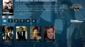

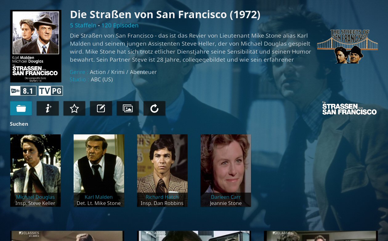

    Klicke ich nun bei einer Serie auf Serieninformationen, dann sieht es auf dem PC und auf dem Raspberry so aus (ich glaube der Screenshot ist nicht dolle, aber man sollte trotzdem erkennen was ich meine):
    Oben sind die Darsteller der Serie zu sehen, gehe ich auf eine einzelne Episode, so sieht das grundsätzlich ebenso aus, nur halt mit den Episodeninfos. Wie gesagt, Bilder und Texte liegen auf meinem Server. Beim Klick auf den jeweiligen Darsteller sucht er mir dann alle Filme, Serien, Episoden mit eben diesen raus.

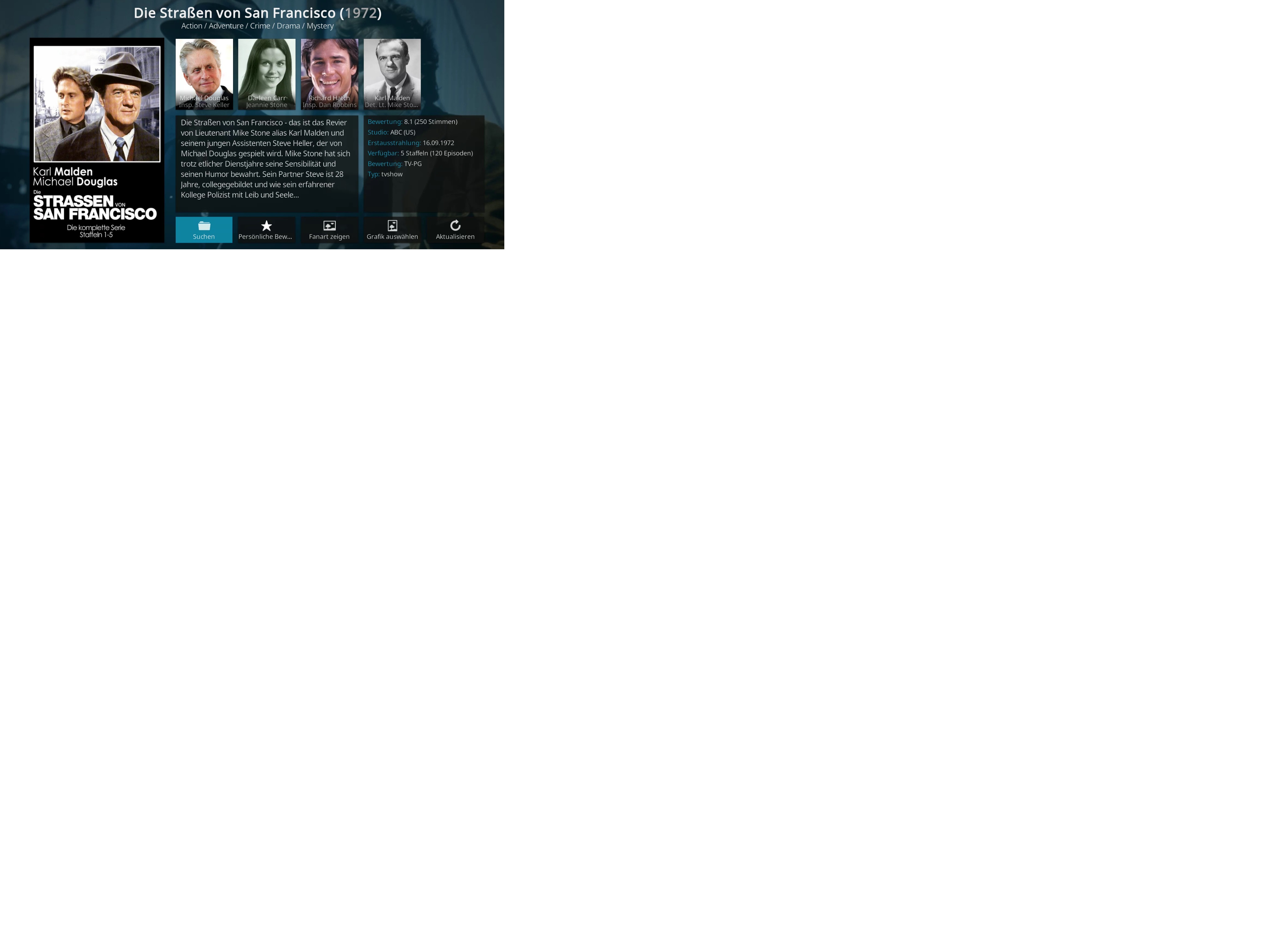

    Nutze ich nun Kodi auf dem FireTV oder auf dem Handy (beides ja die Android-Version 19.3), dann sehe ich dort wo auf dem Bild die Darsteller zu sehen sind, nur ein Poster oder Banner der Serie und eben nicht die Darsteller. Bei Filmen sind übrigens genau dort die Darsteller zu sehen. Da unterscheiden sich Windows, Linux und Android nicht.
    Bei einem Skin, den ich ausprobiert hatte, konnte man bei den Serien auf einen Reiter "Darstellerinformationen" gehen, wo er mir auf dem FireTV angegeben hat, dass keine Informationen bzw. Darsteller vorhanden sind.
