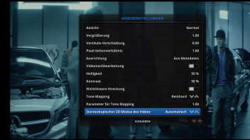

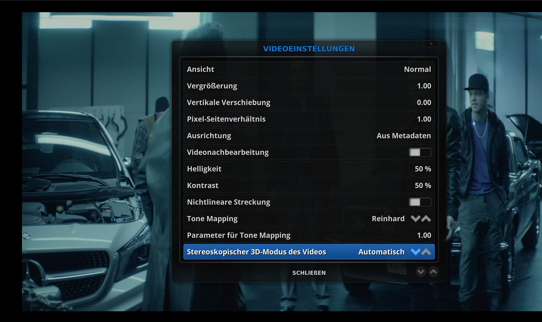

    Prüf mal bitte deine Parameter fürs Tone Mapping in den Videoeinstellung während dem Abspielen.

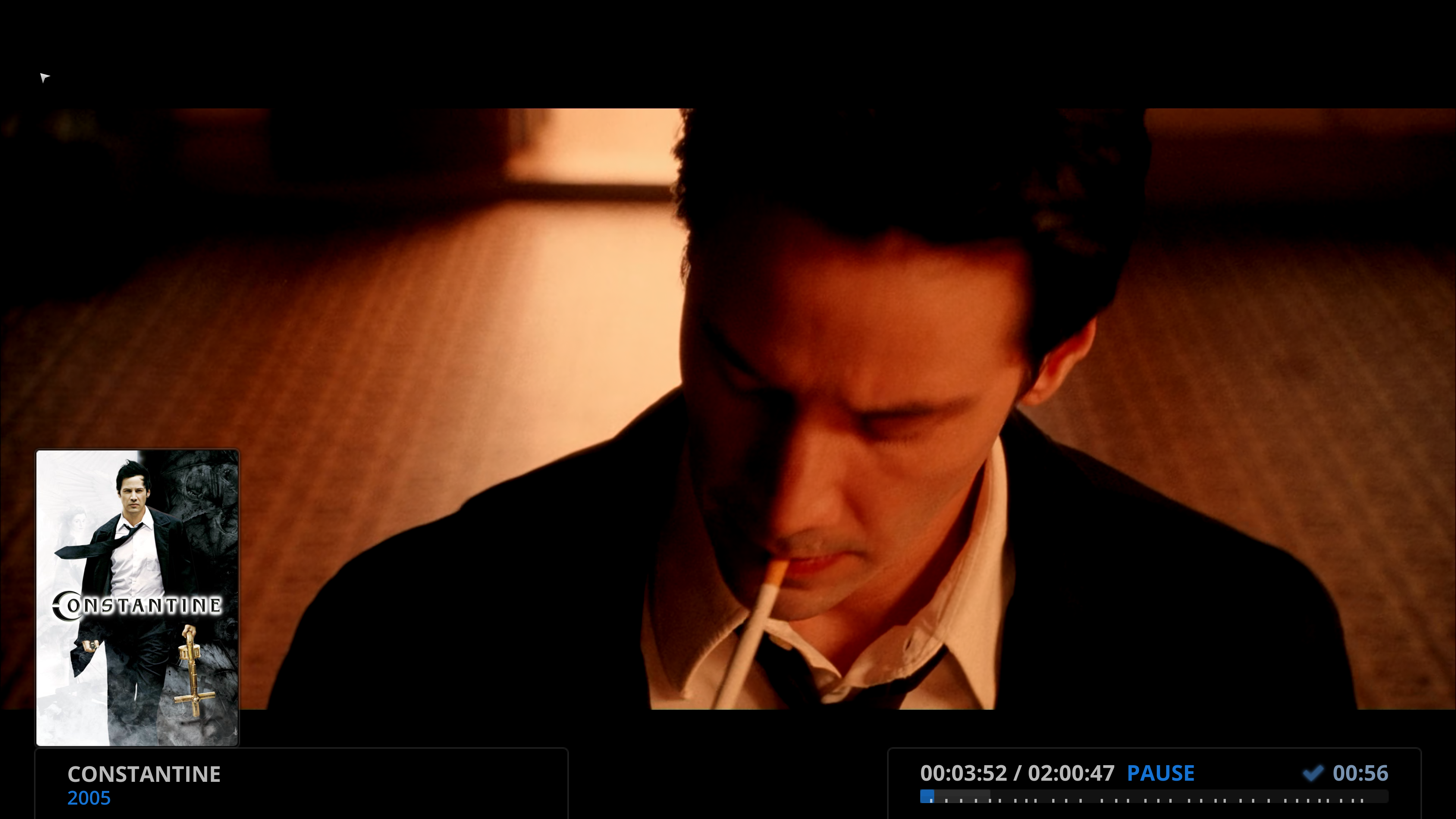

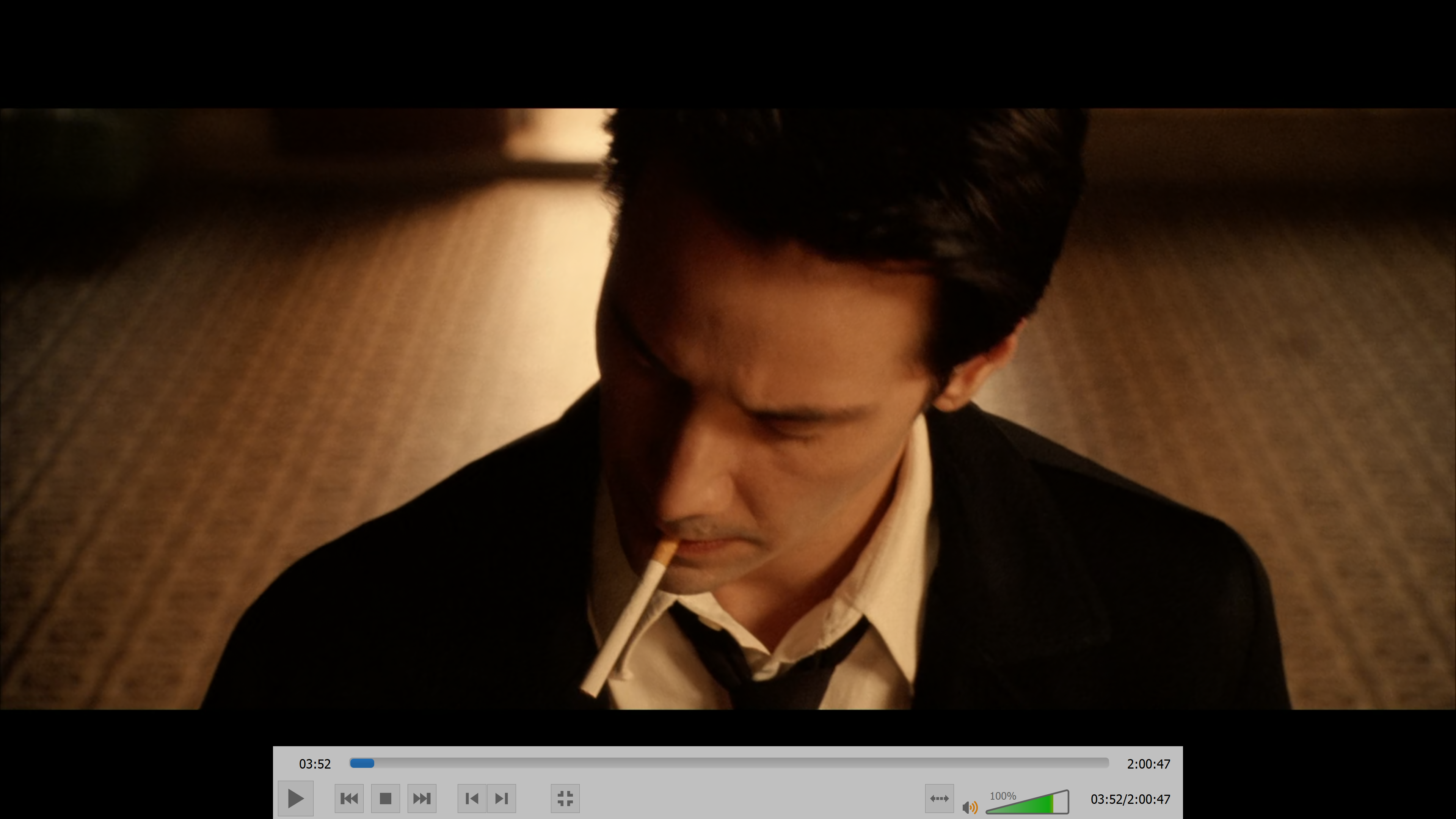

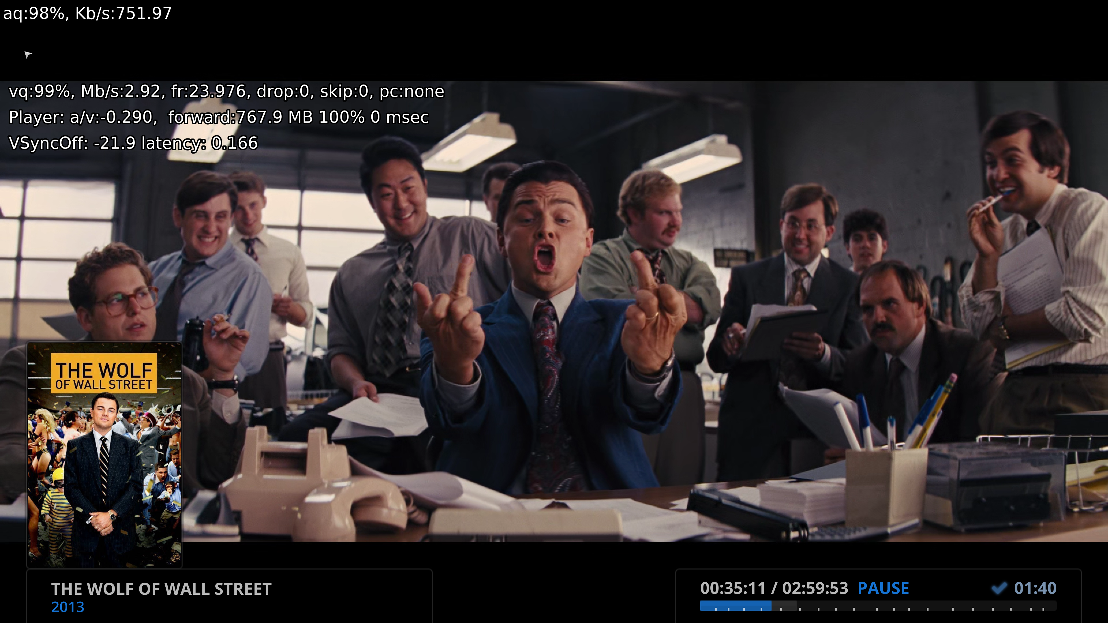

    Wie gesagt bei mir funktionierte es früher auch. Aus quasi dem nichts gehts nun nicht mehr. Videoeinstellung habe ich geprüft. Wir haben die gleichen. Auch die Farbeinstellungen. Hat nichts gebracht. Anbei mal Beispiel Screens. Alles HD Videos.
    Constantine in H265-10 Bit in Kodi mit Farbfehler.
    Constantine in H265-10 Bit in VLC ohne Farbfehler.
    Wolf of Wallstreet in H265-8 Bit in Kodi ohne Farbfehler.
