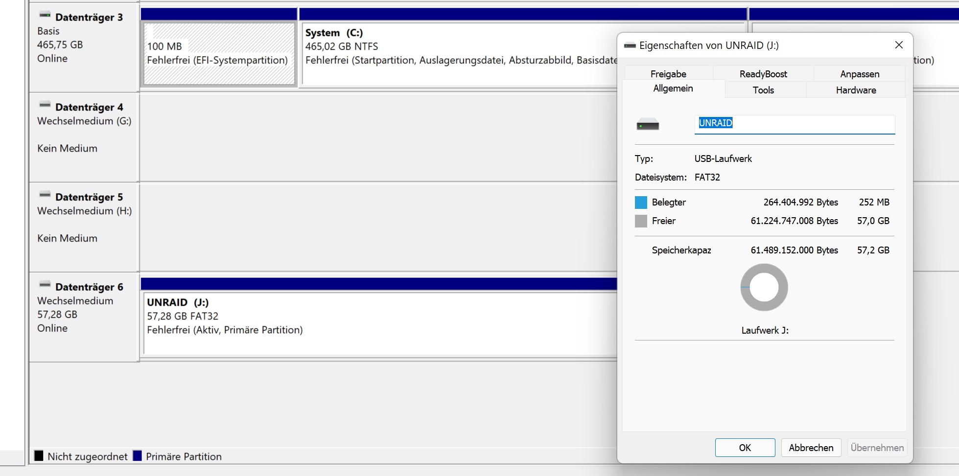

  • OK, ich hatte den Creator genutzt, da ich den direkten DL Link unter auf der Seite zu spät gesehen habe. Sieht aber lt. meiner Datenträgerverwaltung besser aus:
    Trotzdem mal einen 16GB USB 2 bestellt.

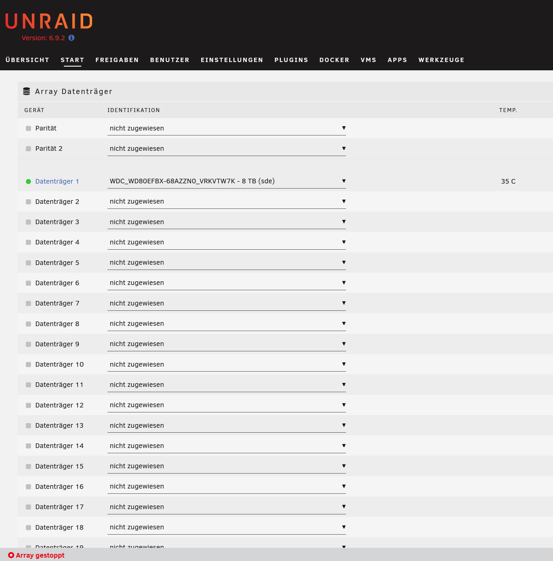

  • So, jetzt wage ich es mal. Eine Festplatte formartieren lassen, und eingebunden. Aber: Warum taucht keine Möglichkeit für den Cache auf? Möchte die 120GB SSD als Cache haben?

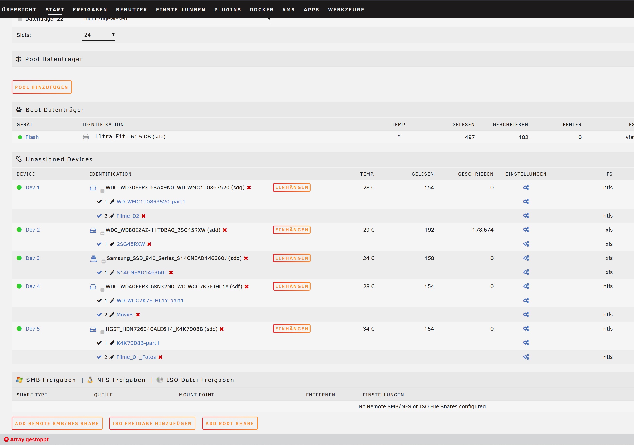

  • Sehe ich mir an. Stelle aber fest: Habe sie vor dem Einbau vergessen zu löschen, war wohl eine alte Windows Install drauf. Kann ich die nachträglich löschen/formartieren? Finde den Schalter nicht.
    Das steht auch noch da:
    Apr 1 11:00:41 Home2008 unassigned.devices: Mount drive command:
    /sbin/mount -t 'swap' -o rw,noatime,nodiratime '/dev/sdb3'
    '/mnt/disks/S14CNEAD146360J-part3'
    Apr 1
    11:00:41 Home2008 unassigned.devices: Mount of 'sdb3' failed: 'mount:
    /mnt/disks/S14CNEAD146360J-part3: operation failed: Invalid argument. '
    Apr 1 11:05:18 Home2008 unassigned.devices: Unmounting partition 'sdb1' at mountpoint '/mnt/disks/S14CNEAD146360J-part1'...

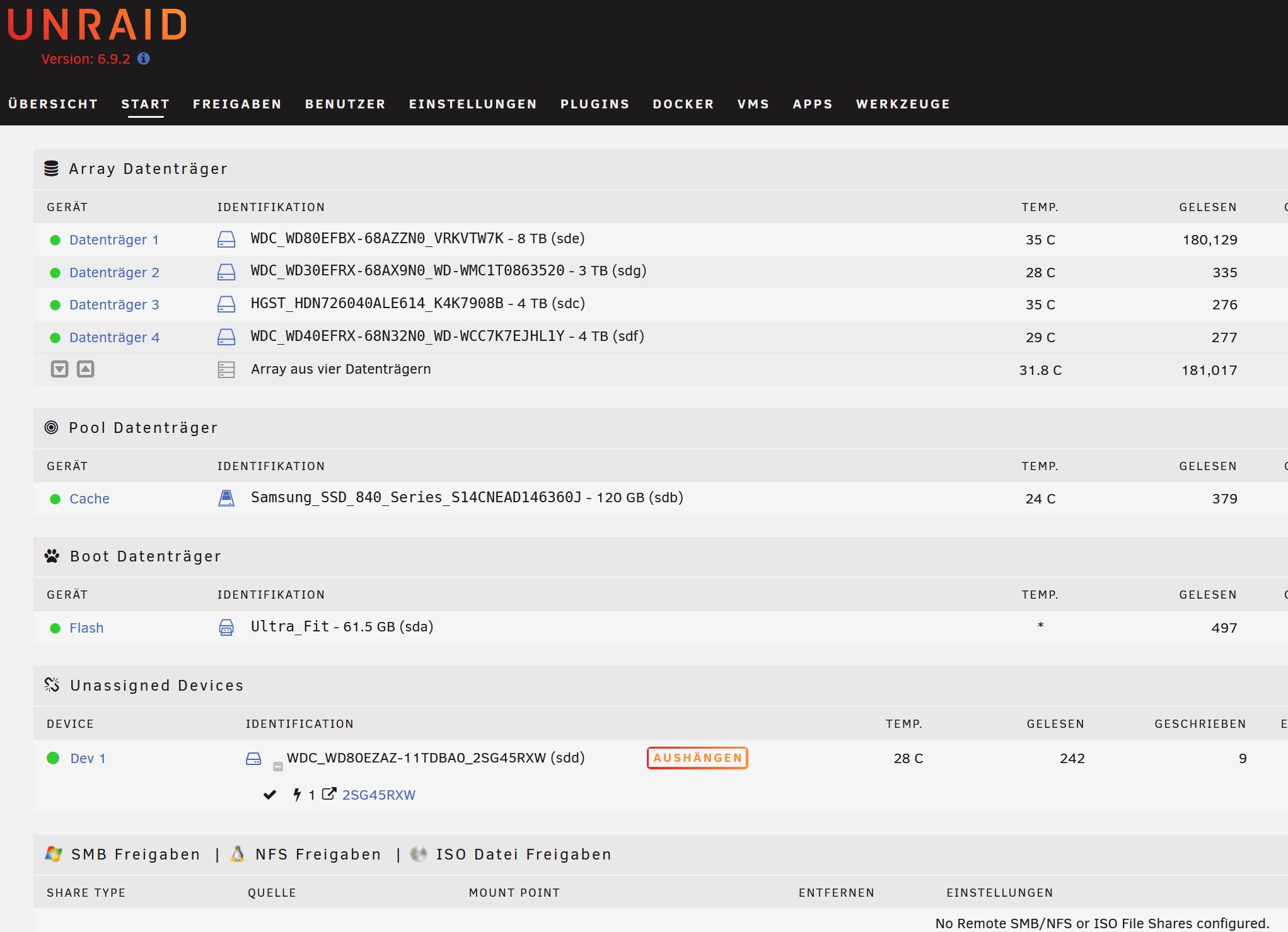

  • Gelöscht habe ich sie jetzt, aber auf der Startseite taucht noch immer nicht der Punkt Cache auf? Hab ich was verbockt?
  • Spoiler anzeigen
  • 1 Plus für dich ;)
    Ich glaube, die Parity Platte füge ich am Ende hinzu, oder? Soll 14 Stunden dauern, kann man ja nur über Nacht machen lassen...
  • Jetzt sieht es schon ganz gut aus. habe alle HDD gelöscht und neu formartiert.

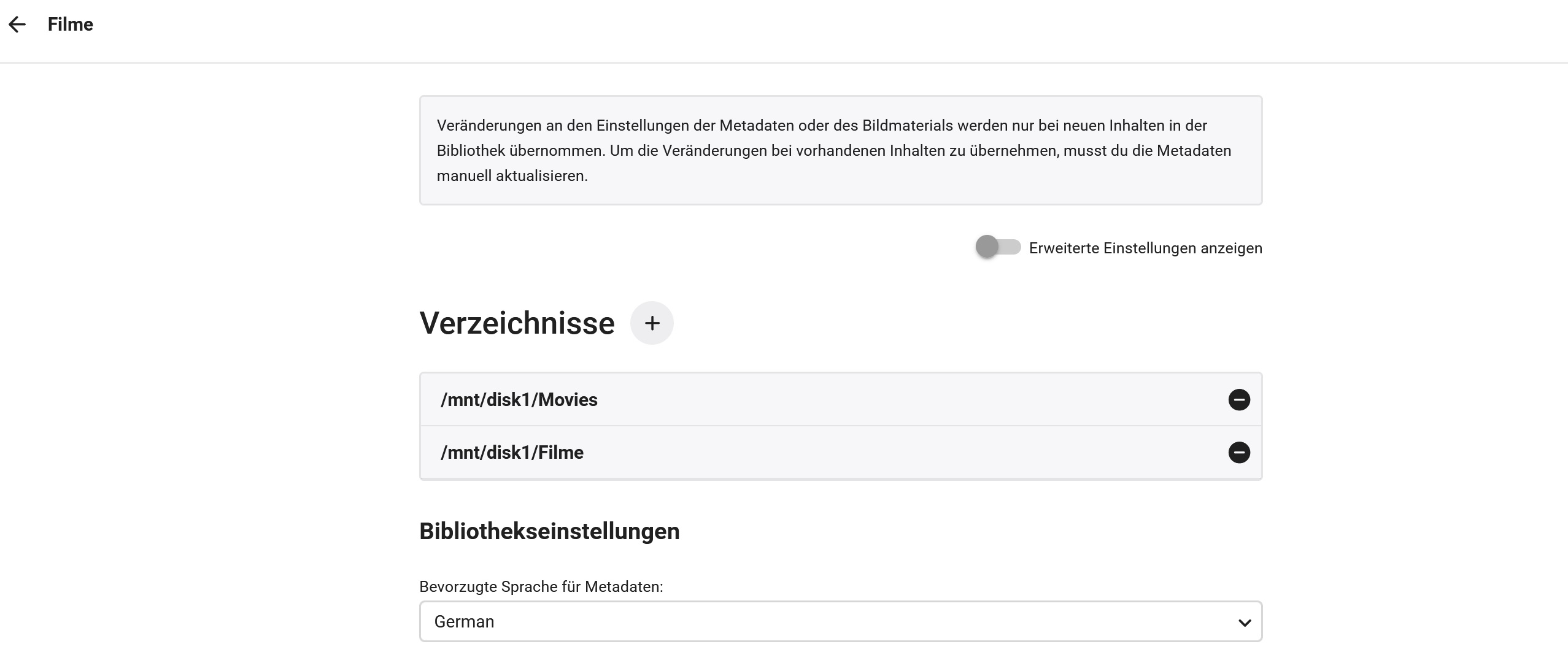

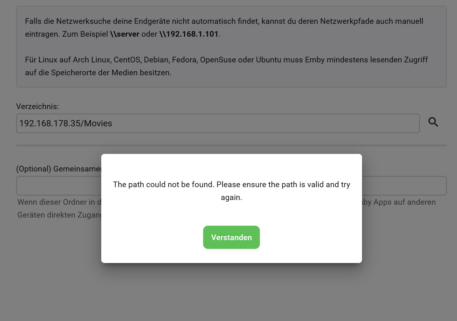

  • Jetzt brauche da Hilfe zu Emby. Emby ist schon installiert und konnte den auch im Browser einrichten. Nur leider die Freigaben = Bib nicht einrichten. Was muss ich da wo und wie einstellen, damit ich die Ordner in Emby einpflegen kann???
    In Unraid den Emby User eingeben? Muss der da auch vorhanden sein?
    Beispiel: In unRaid habe ich den User Georg drin, muss ich mich dann in Emby mit dem gLeichen User anmelden?
  • So hat das funktioniert, aber in Emby wird der einkopierte Film nicht gefunden. Habe am PC den Ordner als Netzlaufwerk drin, und mal einen Film dahin kopiert. Woran kann das liegen??
  • Hi
    probier mal die Freigaben unter /mnt/user/Movies zu nutzen.
    Die Freigaben unt /mnt/user sind die "logischen" Shares, da sieht du alle Deteien, egal auf welcher Platte sie liegen
    Disk1 wären nur Filme die auf der "disk1" physisch liegen
    LG Alex
  • Das war es, super danke dir!!
