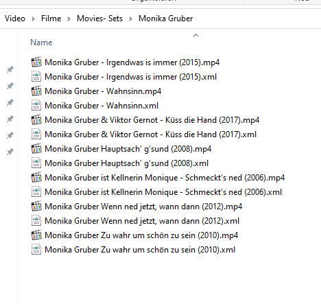

  • Hallo, habe es endlich geschafft eine zentrale Datenbank zu genereieren mit MySQL auf einem NAS.
    So, jetzt möchte ich Filme die nicht als Fimset automatisch generiert werden so in der Datenbank anlegen, dass Kodi das erkennt und automatisch mit einem geeigneten Poster versieht.
    Dazu habe ich das gefunden:
    https://kodi.wiki/view/Movie_set_information_folder
    https://kodi.wiki/view/Movie_sets
    Habe z.B. einige Monika Gruber TV Shows, die ich zusammenfassen möchte und habe im Netz ein schönes Poster gefunden das Kodi als Poster für die Sammlung nehmen soll.
    Wenn ich das Wiki richtig verstehe habe ich in der Datenbank "Filme" zwei Ordner angelegt:
    Movies- Sets und Movies- Sets Art, jeweils mit einem Unterordner "Monika Gruber"
    In den Movies- Sets Art Unterordner habe ich dann das Poster.jpg gelegt das Kodi nehmen soll.
    Funktioniert alledrings nicht. Die Filme werden zwar gefunden und mit dem Scraper auch das richtige Bild, aber zu einer Kollektion werden sie nicht zusammengefügt.
    Hab dann auch noch versucht bei einer Datei im Movies- Sets Unterordner eine nfo mit gleichem Titelnamen mit den XML Werten
    <set> <name>Monika Gruber</name> <overview></overview><set>abzulegen. Allerdings funktioniert das leider auch nicht und da nimmt er nicht einmal mehr das Bild von TheTVDB.Irgendwie werden ich aus dem Wiki auch nict mehr schlauer. Kann mir hier jemand das verständlich erklären?Bitte keien Emby Empfehlungen.Herzl. Gruß

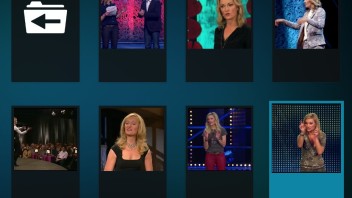

    Ganz funktioniert das dann aber auch nicht. Abgesehen davon dass Kodi dann auch kein scraping bei den Dateinamen mehr macht fügt es das aber auch nicht zu einer Sammlung zusammen.
    Sieht dann so aus.

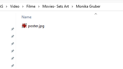

    Aber wieso bekomme ich mein eigenes Poster für die Filmsammlung nicht angezeigt?
    Das Poster liegt wie im Wiki beschrieben unter Filme>Movies- Sets Art>Monika Gruber> Poster.jpg. Ich habe nirgends etwas gefunden dass ich darauf in der nfo verweisen soll.

  • [bp] [bp] [bp] Jetzt geht´s
    War irgendwie ein Schreibfehler oder sowas. hab den Ordner bei Movies- Sets Art nochmal neu bezeichnet und das "poster.jpg" eingefügt.
    Seither liest er ein.
    Und wenn ich deas bei tmdb nicht hinterlegte Bild von der Flodder Trilogie extra als "poster.jpg" ablege und den Ordner als "Flodder Filmreihe" so wie Kodi das automatisch findet bezeichne findet er das auch.
