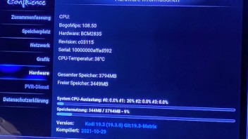

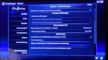

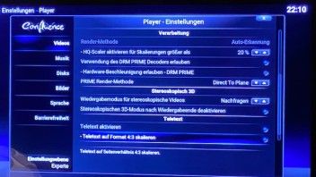

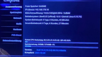

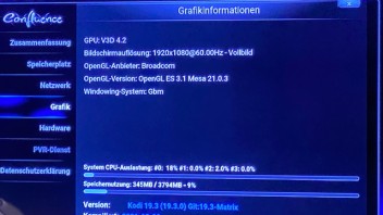

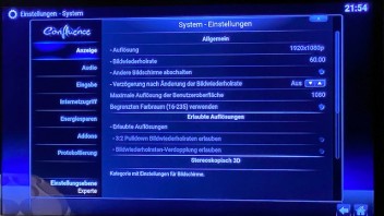

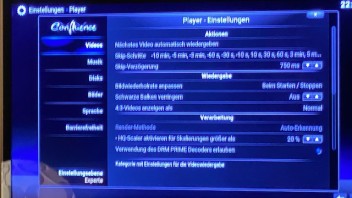

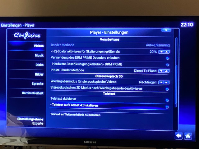

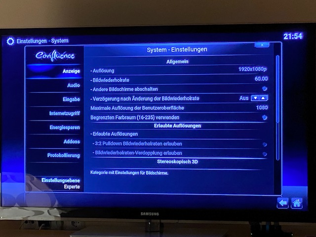

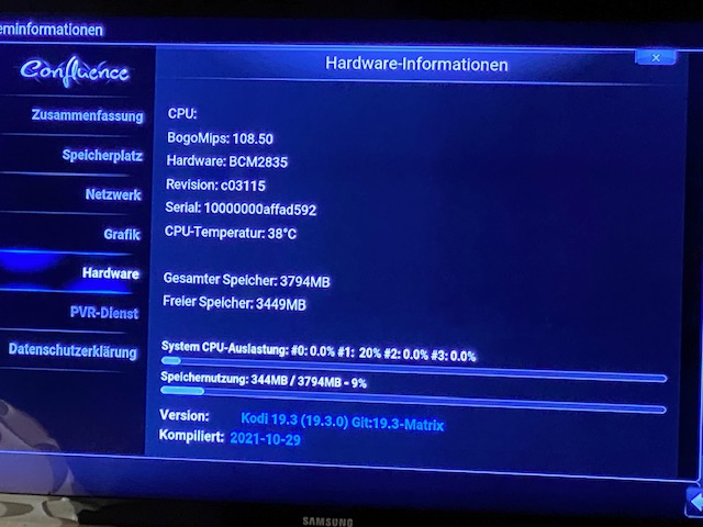

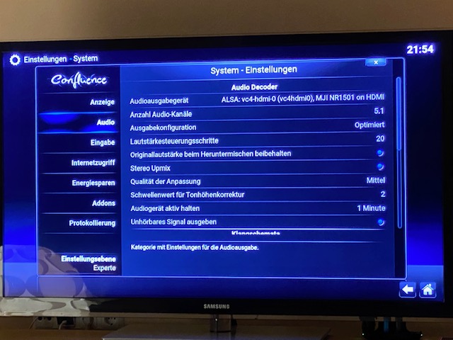

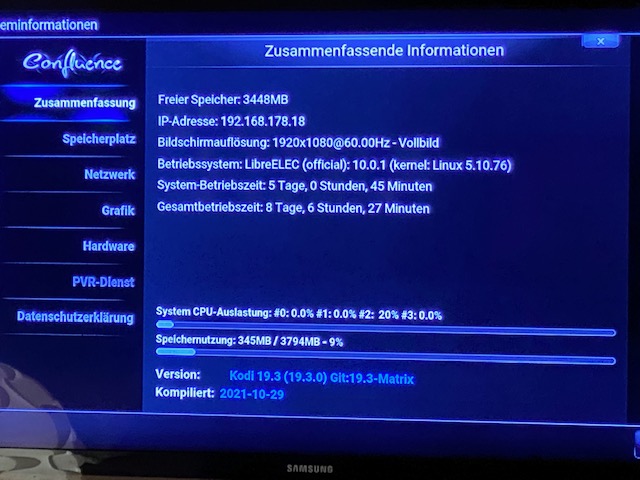

  • Guten Abend Zusammen,
    ich hatte vor wenigen Tagen einen neuen Rasp Pi4 4GB bekommen, hatte bis dato einen 3B+, und leider gibt es auch, wie bei manchen anderen Vorrednern, Ruckler beim Filmschauen. Ke
    Auf dem Rasp Pi ist Librelec 10.0.1 drauf und meine Filme kommen von einem NAS im internen GB-LAN. 1080p Filme bzw. H265 als MKVs.

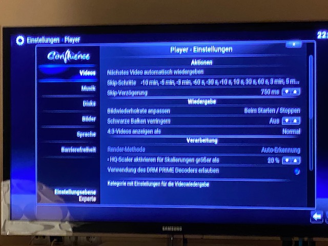

    Per Einstellungen hatte ich schon verändert: Bildwiederholungsrate anpassen: von "aus" auf "beim starten / stoppen". Brachte aber kaum bis gar nichts. Rein visueller Eindruck.
    Ich lege hier ein paar Screens von meinen Einstellungen im Kodi bei. Auch ein LOG_File habe ich erstellt.
    Würde mich freuen, wenn es Erkenntnisse gibt, die das Ruckeln verhindern / einstellen könnten. Vielen Dank schon im Voraus!
    VG Yello
    LOG FIle:
    [xattach=57992]LOG File[/xattach]

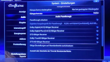

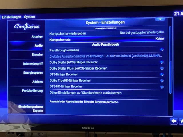

  • Danke Don. Habe auf „fest eingestellt“ umgestellt. Dann verschwindet „passthrough“ … ich denke „passthrough“ ist besser…es soll ja der Receiver die Arbeit mit dem Sound umsetzen. Wenn das so ist, dann muss ich auf 2.0 bei Audiokanäle umstellen?
    Aber an sich findet sich kein echtes Problem im Log-File oder den Einstellungen (Screens) wegen den Rucklern?
  • Es finden sich ein paar Sync-Error (AE Audio).
    Daher die Vermutung.
    Also du kannst entweder Passthrough nutzen, dann mußt du aber oben auf 2.0 stellen (und unten Passthrough aktivieren)
    oder
    Kodi die Arbeit überlassen und oben 5.1 einstellen. Dann kannst du auch "fest eingestellt" nutzen.
  • Habe auf 2.0 und Passthrough eingestellt.
    Leider sind die Ruckler nicht weg. Schade …
