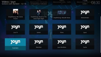

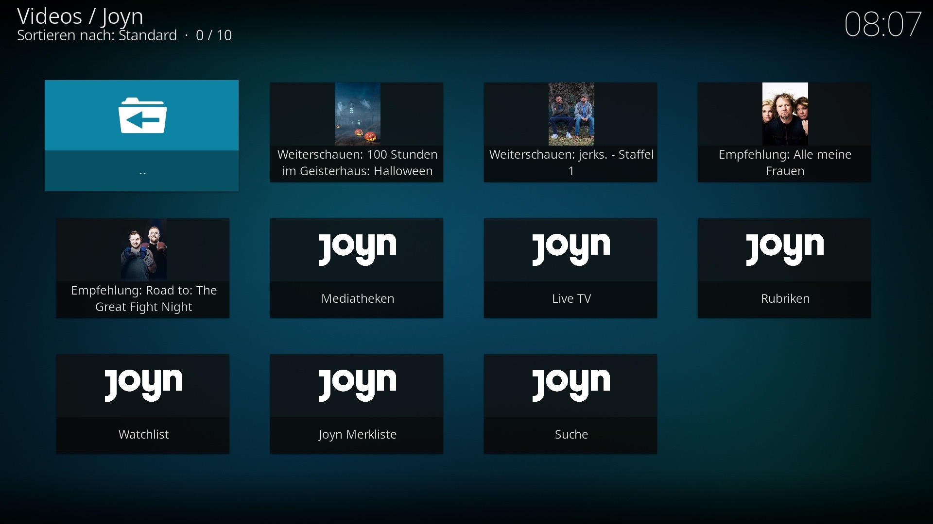

Doch, ich konnte es selbst nicht glauben aber hier der Unterschied bei Joyn v2.5.2 als registrierter Nutzer vor und nach dem Widevine aktuell Update: jetzt sogar Sport Livestreams sichtbar

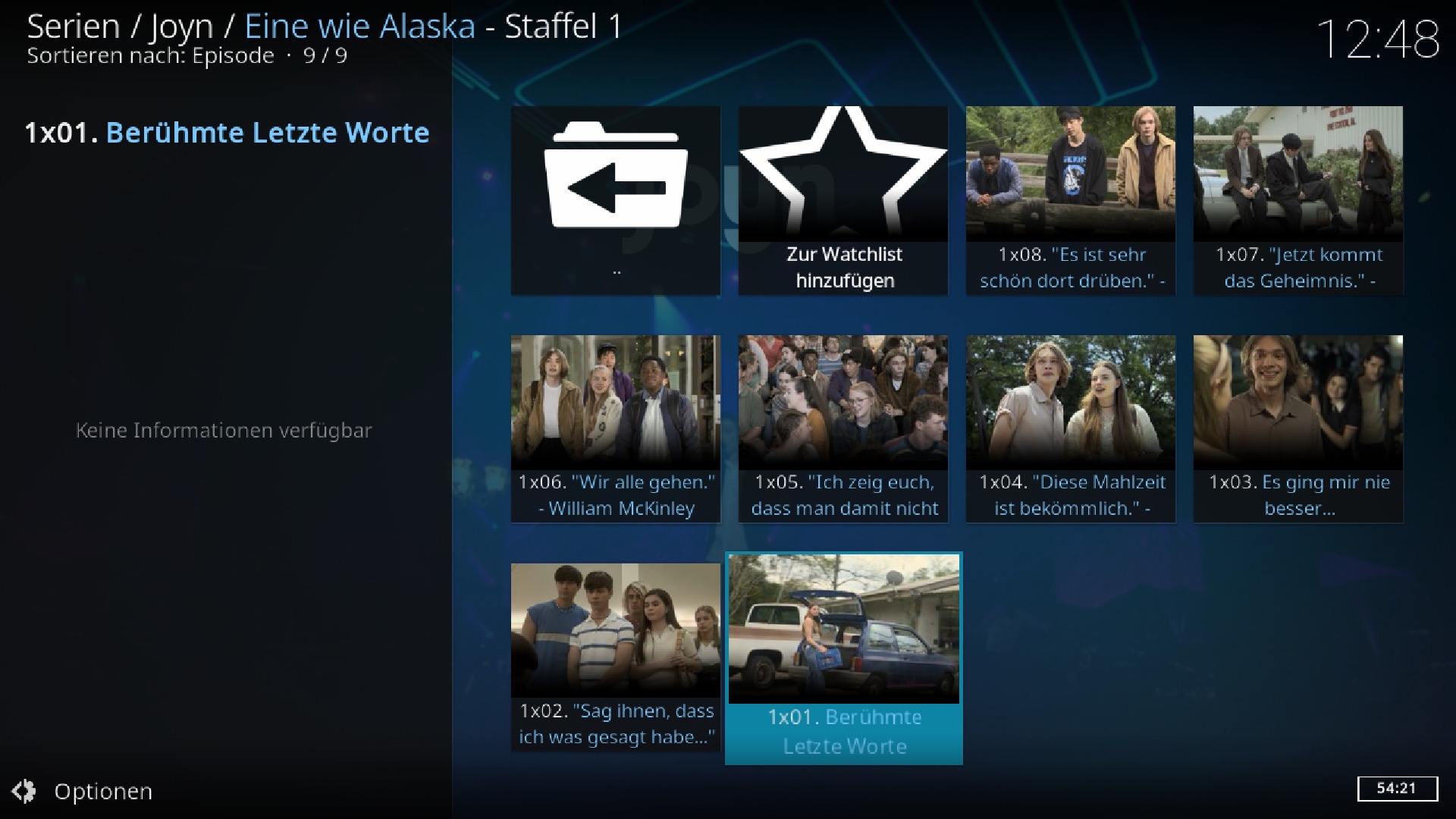

Eine wie Alaska über Suchfunktion gefunden , läuft nur mit Joyn+ Abo was ich aktuell nicht habe
Ja, hab zurzeit das probeabo, wenn ich draufklicke kommt ein Lade Symbole, nach ein paar Sekunden ist dies aber wieder weg und nichts passiert,
