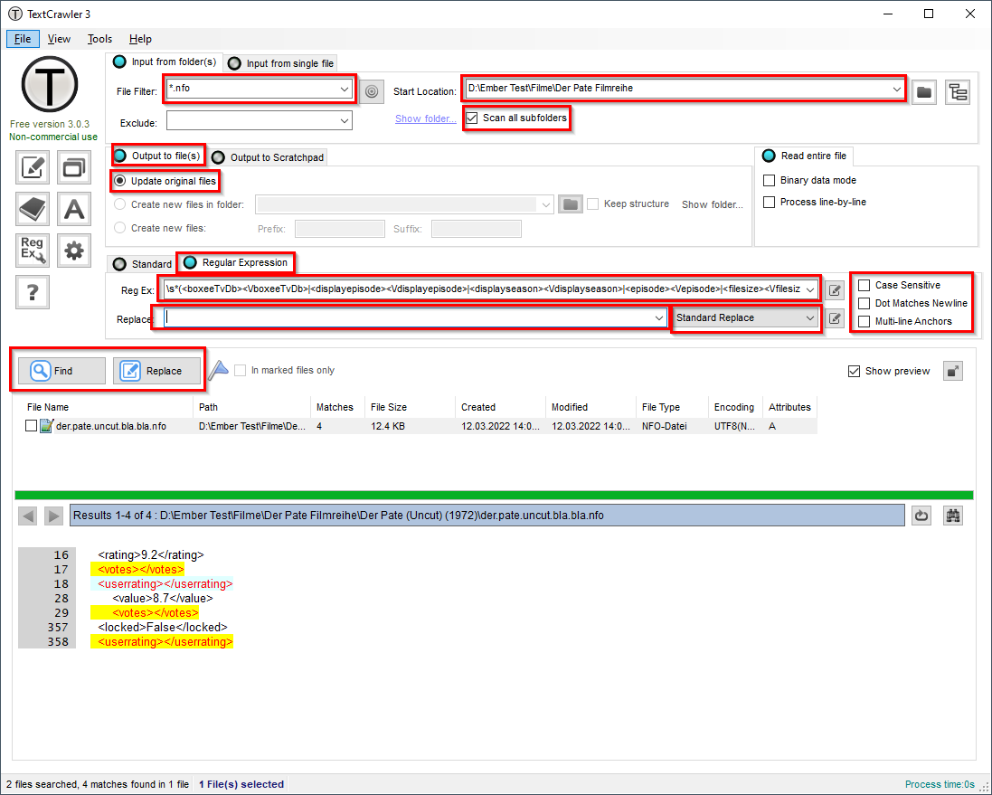

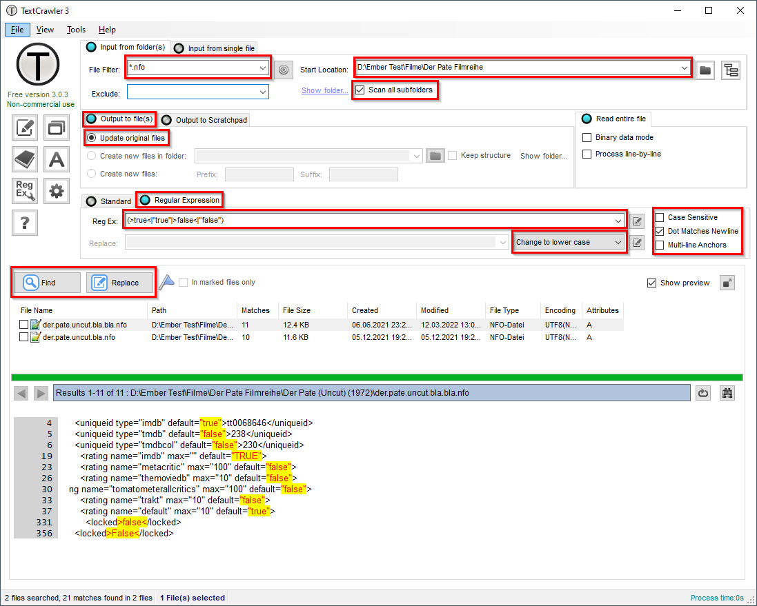

  • Ich würde es mit TextCrawler machen. Damit kannst sehr einfach alle NFOs automatisch fixen. TMM macht vor allem zwei Fehler: falsche Schreibweise von true/false und leere Integer/Double Werte.
    Ich würde folgendermassen vorgehen:
    1. alle true/false Werte, egal ob korrekt geschrieben oder nicht, durch die Schreibweise in Kleinbuchstaben ersetzen (mit etwas mehr Aufwand könnte man die korrekt geschriebenen ausschliessen, aber es ist noch früh Morgens für mich)
    2. alle leeren Integer/Double Werte entfernen
    Das erste erreichst du so:
    Reg Ex:
    (>true<|"true"|>false<|"false")
    Das zweite erreichst du so:
    Reg Ex:
    \s*(<boxeeTvDb><\/boxeeTvDb>|<displayepisode><\/displayepisode>|<displayseason><\/displayseason>|<episode><\/episode>|<filesize><\/filesize>|<order><\/order>|<playcount><\/playcount>|<season><\/season>|<subepisode><\/subepisode>|<top250><\/top250>|<userrating><\/userrating>|<value><\/value>|<votes><\/votes>)
    Falls danach einige NFOs immer noch gelesen werden können müsste man prüfen, welche Felder sonst noch falsch sind.

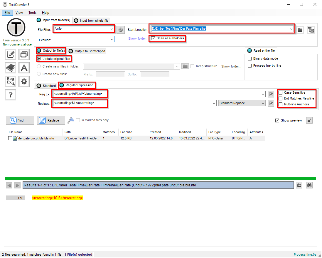

    Bei UserRating habe ich Integer festgelegt, da man in Kodi dort nur Ganzzahlen von 0-10 und nicht z.B. 5.5 (Double) einstellen kann. Die Werte könntest du mit folgender Regex fixen/runden:
    Reg Ex (übernimmt bei Double-Werten die Zahlen vor dem Punkt in die Gruppe 1):
    <userrating>(\d*).\d*<\/userrating>
    Replace (setzt nur die Zahlen aus der Gruppe 1 ein):
    <userrating>$1</userrating>
