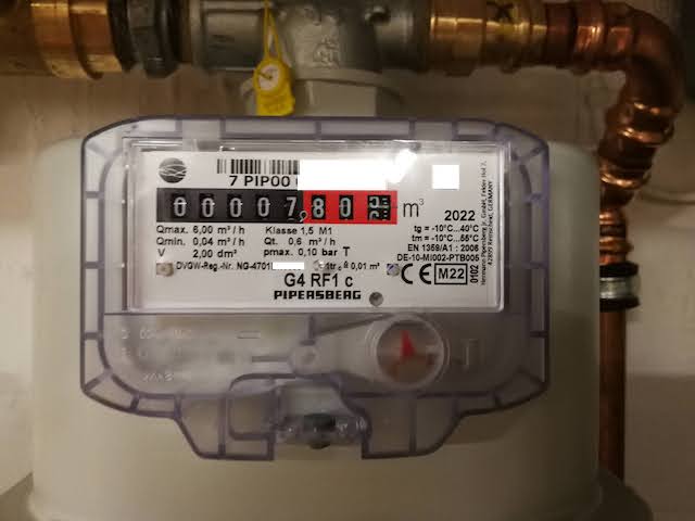

Wollte einen Impulsgeber fuer den neuen Gaszaehler anschliessen. Keine Lust irgendwas zu nehmen was Batterie braucht. Finde jetzt nix, was fertig von Impulsausgang auf USB umsetzt. Ideen gerne. Ansonsten dachte ich an einen Arduino USB Stick, sollte sich aber auch vom USB aus programmieren lassen. Idealerweise mit USB Stick gehaeuse. Wuerde auch gerne den absoluten Wert im Stick speichern, am liebsten ueber Stromunterbrechung hinweg. Frag mich, wie haeufig ich da einen Wert im Falsh updaten kann bevor ich das kaputt mache...

Was haste denn genau für einen Gaszähler. Liefert der die Verbrauchswerte über eine richtige Schnittstelle oder kann der nur mit einem Reed Kontakt ausgelesen werden.

Auf der letzten Ziffer ist bei der Null ein Spiegel angebracht, finde aber so auf Anhieb keine nett aufzuklebende Lichtschranke fuer sowas. Vielleicht muesste ich unter Stromzaehler gucken.
Ansonsten sieht man da rechts unten im Geraet eon rotierendes Teil mit rotem Pfeil und am anderen ende auch reflektierenden Teil. Da kann man vorne wohl sowas hier draufklemmen, aus dem dann Impulse rauskommen. Hoert sich fuer mich moerderisch aufwendig an. Ist wohl so kompliziert, weils auch versucht die Drehrichtung zu erkennen, weil auch bei Stromzaehlern verwendet wird. Und das Teil hat wohl auch eine Batterie die nicht austauschbar ist. Voellig verrueckt. Aka: Lichtschranke auf die letzte Ziffer hoert sich da noch am sinnvollsten an ?

Scheinbar kann man dieses sich drehende Metallplättchen recht einfach auslesen:
https://community.symcon.de/t/anleitung-pi…ip-symcon/49598Hier ist auch die Funktionsweise von diesem Cyble Target beschrieben:
https://www.pipersberg.de/wp-content/upl…r-RF1c-G4G6.pdf -
@darkside40 Jo, danke. der Script ist auf jeden Fall hilfreich. Ob ich mir da die Sensorhardware selbst bauen will weiss ich noch nicht. die Befestigung ist naemlich doof, weil die die die Oberflaeche mit allerlei einkerbungen versehen haben, so das man gerade deren eigenes Modul gut passt. Und da will man ja mechanisch nix veraendern. Evtl. doch einfach die 50 Euro Mehrkosten fuer den offiziellen Sensor abdruecken. Mal gucken.

Für die Aufgabe Impulse zu zählen ist ein raspi auch totaler Overkill. Ich würde da eher sowas wie nen ESP nehmen der die Daten direkt per MQTT verfügbar ,acht.
