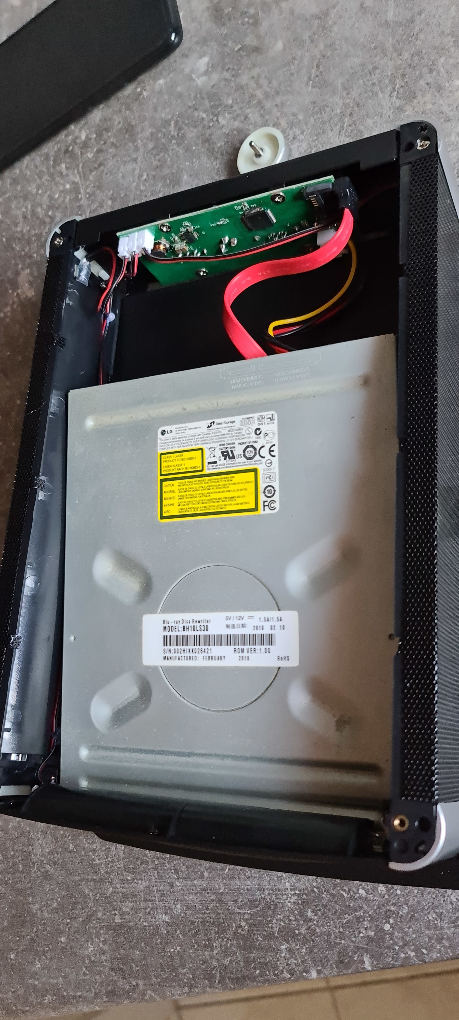

  • Hab hier mal noch 2 Bilder im Anhang.
    Links oben, die 3 weisen Stecker... Die liefern jeweils Strom an die 3 Leuchtstäbe. Könnte ich mit dem den Controller und die 3 LED stripes mit Strom versorgen?
    Oder kann ich da 1 Controller und 1 stripe anschließen und muss es irgendwie im Gehäuse verlegen, oder reicht der Strom vllt gar nicht aus?
