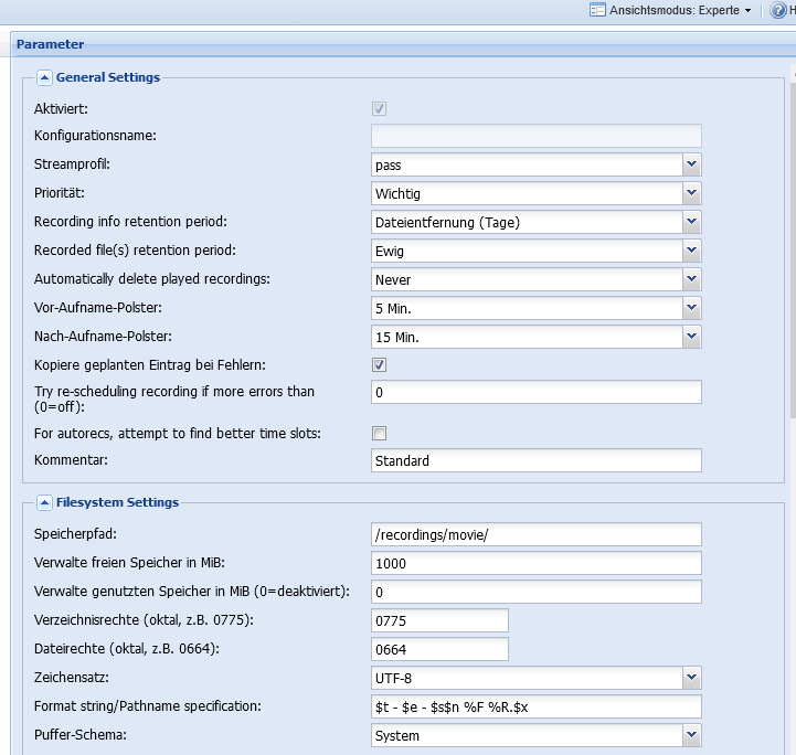

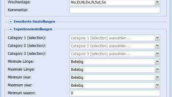

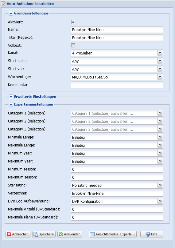

    Wenn Du (Auto-)aufnahmen gleich im richtigen Verzeichnis ablegen willst, kannst Du das ja beim Einrichten der Aufnahme gleich mit angeben. Dafür musst die ansicht auf den Expertenmodus gestellt hasne und dann kasst Du das Verzeichnis mit angeben. Immer ausgehend vom Standard-TVH-Aufnahmeordner und dann einfach den weiteren Pfad angeben als "/Unterordner1/Unterordner2/etc."

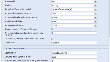

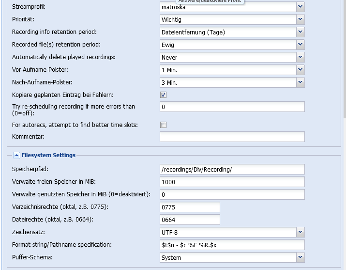

    Zusätzlich kannst Du Aufnahmeprofile einrichten (unter Konfiguration/Aufnahme). Ich nutze verschiedene Aufnahmeprofile u.a., um je nach Profil einen unterschiedlichen Standard-Aufnahmeordner zu definieren.
    Wenn Du dann nämlich bei mehreren TVH-Clients auch noch unterschiedliche TVH-Nutzer einrichtest, die aber nur auf bestimmte Aufnahmeprofile zugreifen dürfen (und du vielleicht sogar die Aufnaheordner der anderen Profile vor diesem TVH-Nutzer versteckst), dann sieht ein TVH-nutzer nicht die Aufnahmen des anderen Nutzers - nciht mal, welche Aufnahmen programmiert sind und bekommt auch keine Benachrichtigungseinblendung, das nu Aufnahme sowieso startet...
    Ist ein bisschen Bastelei, funktioniert bei mir aber seit langem tadellos.

    Verstehe ich dich richtig, dass ich zu meinem Aufnahmeverzeichnis "records" weitere Unterordnet wie "records/Krimi" oder "records/Doku" erzeuge und bei der Programmierung der Aufnahme dann einfach "Krimi" oder eben "Doku" angebe?
    Sehe ich das neue Unterverzeichnis nach der Aufnahme dann bei den Aufnahmen oder muss ich TVH neu starten, ...?

  • Ja, Du kannst nach "recordings" Unterordner gestalten, wie Du möchstest. TVH legt die dann sogar an, wenn noch nicht vorhanden.
    Und ja, diese Ordner bekommst Du dann auch im TVH Client in Kodi zu sehen - im TVH-Client auf Android leider nicht, den nutze ich auch.
