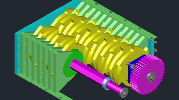

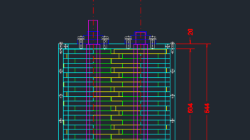

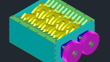

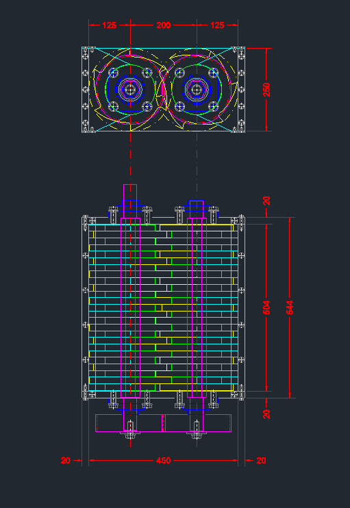

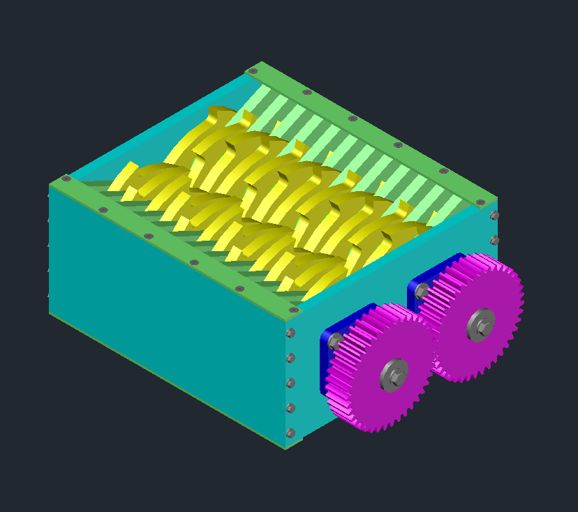

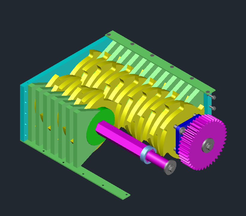

keine Ahnung ob mein Projekt hier rein passt?
Aber mir schwebt schon länger eine Idee im Kopf rum und gestern hatte ich etwas Zeit für die Planung. Ob es nun bei der Planung bleibt, oder doch etwas draus wird, ist noch fraglich. Dennoch wollte ich euch daran teilhaben lassen.
Das Ding sollte für Holz und Kartonzerkleinerung genutzt werden. Doch nach der ersten Planung und Berechnung kommen doch Werte raus die noch etwas Bedenkzeit bis zur Umsetzung brauchen.
Eckdaten:
Futterlucke - 410 x 504mm
Messerscheibendurchmesser - 250mm
Gewicht - ca. 400kg nur das auf der Zeichnung ersichtliche, dazu kommen noch: Motor, Trichter, Gestell usw...
Preis - min. 2500€ ... alleine der kg-Preis für das Rohmaterial ist übel
Darum musste ich eine Vorplanung machen, um fest zu stellen was da zusammen kommt.
