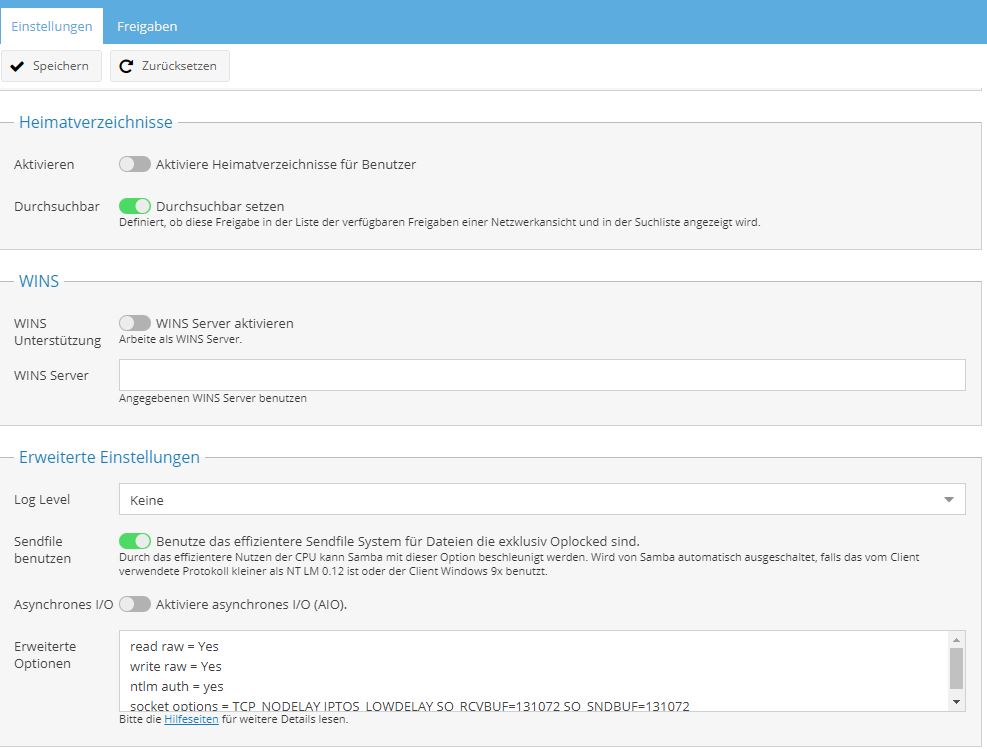

    Hier mal meine Settings:

  • Ich fürchte, das wird hier jetzt nicht unbedingt helfen, aber an deiner Stelle, @Grabber66, würde ich ohne die ganzen Mikro-Optimierungs-Optionen unter erweitert starten. Typischerweise sind doch Samba-Defaults sehr sinnvoll gewählt, und manche Optimierungen können leicht kontraproduktiv werden (selbst wenn früher mal eine Verbesserung gemessen wurde unter bestimmten Bedingungen) oder auf überraschende Art und Weise Client-Abhängigkeiten verursachen.
    Mindestens eine Option scheint man nicht zu sehen (muss man scrollen). Was ist es?
    Dann die von @bylderup genannte Option probieren.
    Dann ggf. noch loglevel hochschrauben.
    (Und klar, auch was @darkside40 genannt hat prüfen. Habe keine Shield. Evt. sieht man das mit ssh und mount Kommando oder mit adb sh und mount. Da wird evt bei Copy-Aktion auf den Mount auch noch ne Fehlermeldung ausgegeben, die weiter hilft).

  • Hi,
    ich habe dies nun in den erweiterungssettings:
    read raw = Yes
    write raw = Yes
    ntlm auth = yes
    min protocol = NT1
    socket options = TCP_NODELAY IPTOS_LOWDELAY SO_RCVBUF=131072 SO_SNDBUF=131072
    Ursprünglich stand dort ohne mein zutun nur folgendes:
    read raw = Yes
    write raw = Yes
    Mit beiden Settings komme ich zwar mit der Shield lesend drauf, aber nicht schreibend.

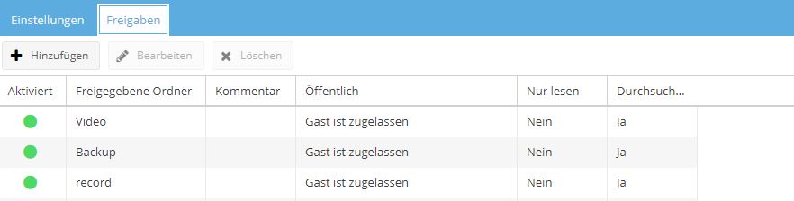

    Hast du mal nach Änderungen in der Konfiguration und Neustart probeweise eine frische neue Freigabe erstellt und geschaut, ob dann der Zugriff wie gewünscht funktioniert?
    Wenn das auch nicht hilft, bin ich raus.
    Mein letzter Stand bei der shield ist, dass sie nur smb v1 kann und omv umgestellt werden muss. Ob das aber bei den schon angelegten Freigaben greift?
