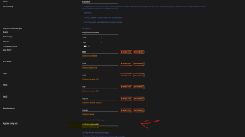

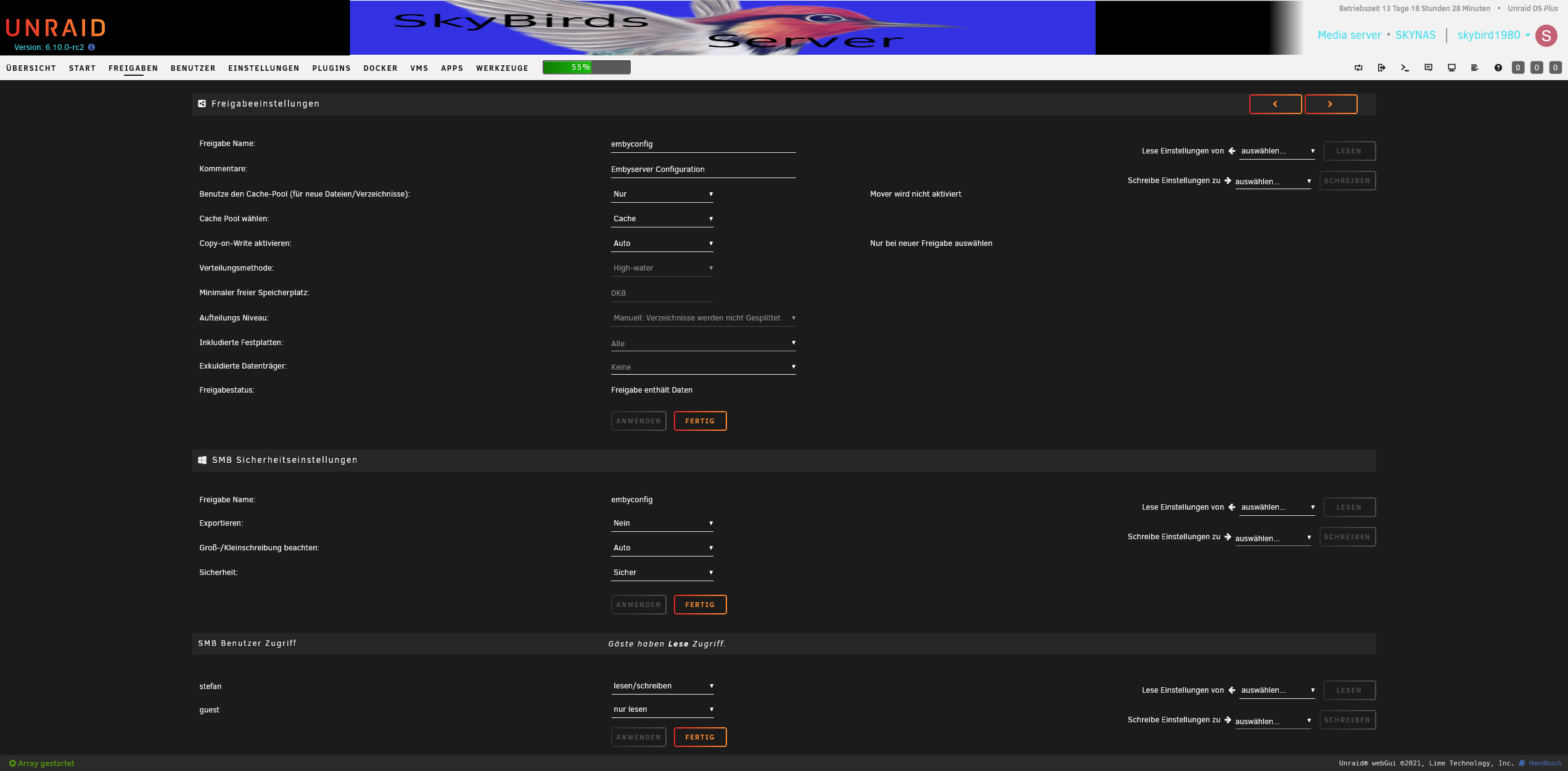

  • Nein, du hast den Emby Server ja sicher als Docker so wie ich auch.
    Für die Emby Config habe ich einen extra Share eingerichtet.
    Wichtig ist hier das bei Cache "nur" steht. Bedeutet gleichzeitig du hast keine Sicherung dieses Verzeichnisses. Das löse ich dann mit der automatischen Backup Funktion.
    Im Emby Docker habe ich diesen dann als Konfigurationsverzeichnis eingebunden
    So werden alle temporären Dateien, die Emby Config und die Cache Thumbnails nur auf dem Cache vorgehalten -> kein Platten hochfahren -> Profit.
  • Danke! Ja ich betreibe emby auch im Docker. Da Docker eh im Cache liegt, hätte ich gedacht, dass die config Dateien auch da liegen.
    Nachdem ich das nun gemacht habe sagt emby, dass mein Zugriff eingeschränkt ist und spielt keine Datei mehr ab. Muss ich die Datenbank nun löschen und neu anlegen?
