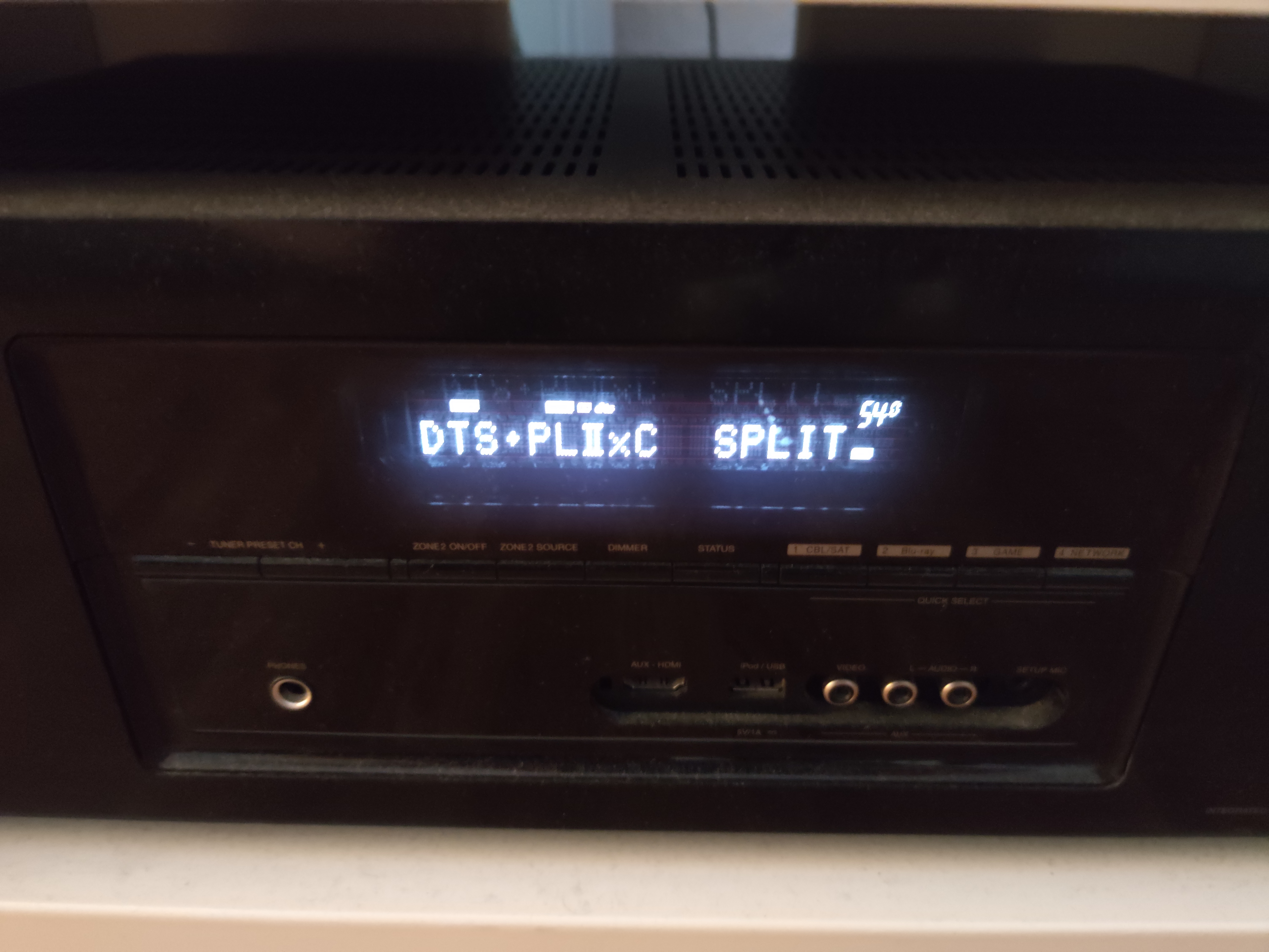

    eine Frage an die Audiofraktion hier, habe meine Nvida Shield 2017 via Feintech Audioextraktor am TV und AVR (Denon 2117) ,
    dass der Videostream nicht skaliert wird ueber das HDMI Board , sprichTV bekommt nur Bild und AVR nur Sound.
    Soweit sogut, jetzt istes doch richtig, wenn ich bei den Audioeinstellungen bei der wiedergabe
    Pasthrough einstelle weil der AVR eig alle Formate unterstützt oder ? Formate vom AVR
    Parallel waere die Frage ob ich hier dann noch ein Audio Delay (Verzoegerung ) einstellen kann oder muss ich dann alles am AVR vornehmen,
    sprich wenns dumm leauft fuer jedes Medium seperat ?
    Bei Kodi kann man die Einstellung ja individuell setzen je nach Medium was ich wiedergebe also nicht verallgmeinert.
    Bei den Nvidia Shield Einstellungen kann ich beim Sound nur "USB Audio" waehlen was ich komisch finde.
    Er zeigt mir naemlich auf dem AVR Display auch wenn Passtrue aktiviert ist, dass er DTS (P)ro(L)ogic erkennt und bei Prologic wird doch nur aus Stereo das Mehrkanalsignal "gebastelt/umgearbeitet/hochgerechnet" also kein richtigen (Mehrkanalton) oder ?
    Ich Frage mich naemlich was hier richtig ist, der AVR Sollte die Formate verarbeiten koennen, eig.

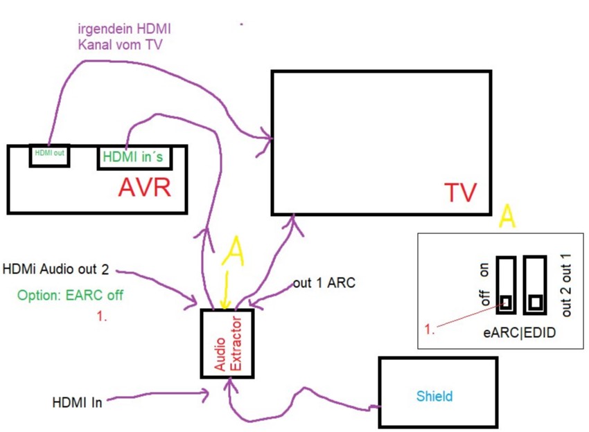

  • Da es ja verschiedene Feintechs gibt, so wie Du schreibst also keiner mit eARC fürs Audio, sondern
    Shield === Feintech === TV
    .......................||======== AVR
    Punkte bitte wegdenken aber sonst ist die 'Grafik' jedesmal nach vorn verschoben bei Verwendung von 'blanks'

  • @otarie den ein HDMi eARC Audio Extrator/Splitter , weil ich halt kein eARC habe unter anderen und hinten habe ich leider nicht die Auswahl wie bei dir, siehe Link. Nein ohne ist es nicht anders . Vor dem Feintech hatte ich alles ueber Toslink laufen aber hier habe ich keine so hohe bandbreite und bei man hoert nicht soviele Einzeltoene, wie z.B. beim Regen oder rumfliegenden Glas hoerbar sind .
    @kingofbee hier im Anhang wie ichs mir gedacht habe uns es auch funktioniert und wie ichs auch Nachtraeglich gelesen habe , sprich ich habs richtig gemacht , eig.

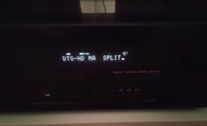

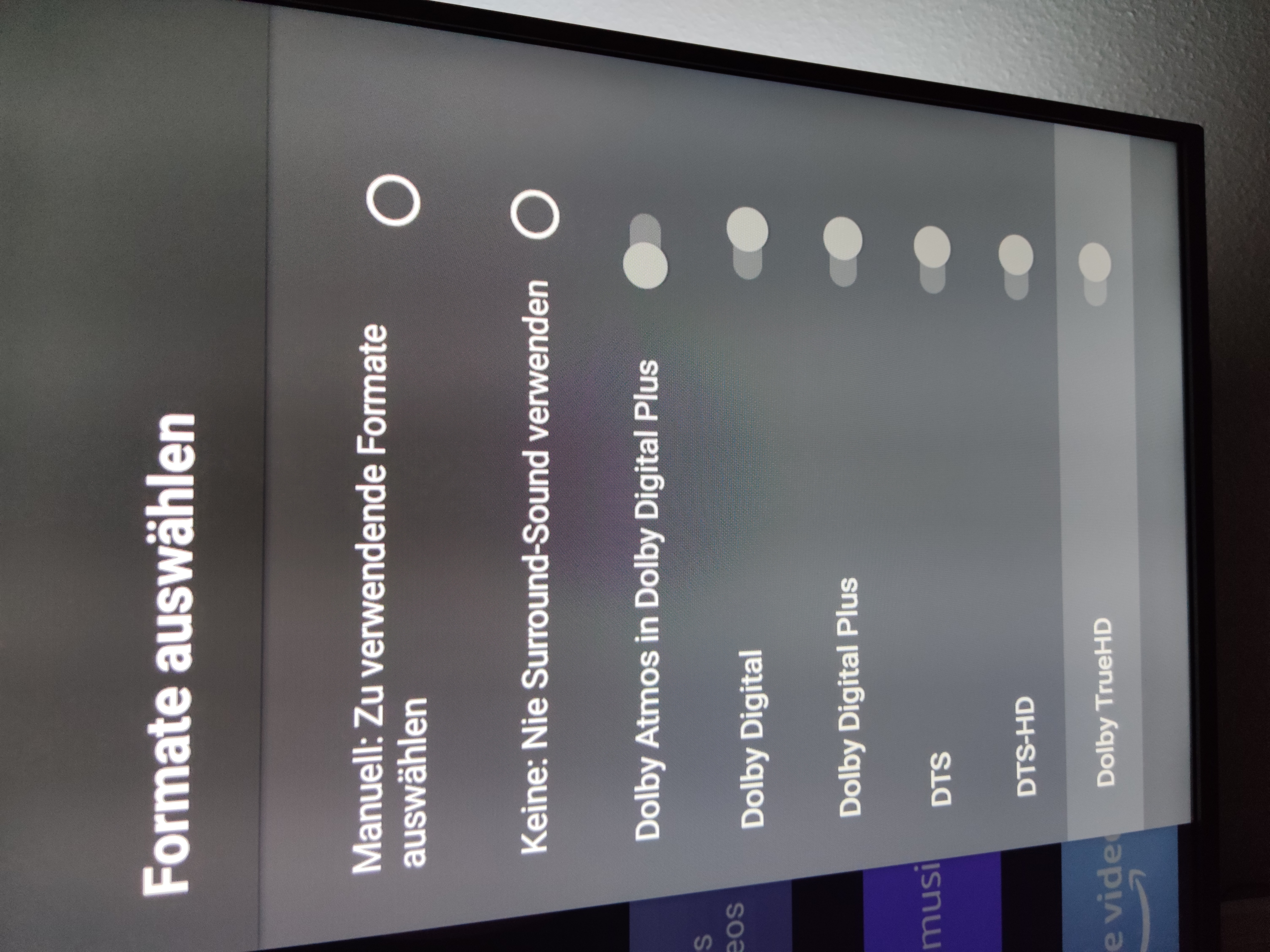

  • Also hier die Einstellungen von KODi für passthrough und wie das Display ausschaut wenn ein Medium mit DTS 5.1 Spur wiedergegeben wird.
    Jetzt ist die Frage, ist das korrekt oder wird das 5.1 Signal hier jetzt nicht richtig verteilt ?
    Also wenn ich auf den Film geachtet habe (ich habe extra mal einen Kriegsfilm angeschaut) hört es sich schon richtig an , dass die Person links hinten nachlsedt oder schießt.
    Ich verstehe das mit dem Passthrough nicht wirklich, da es nur errechnet ist wie ich gelesen habe , sprich auf alle Lautsprecher einfach verteilt oder passt das eigentlich schon von den Richtungen ? Ich bin leicht verwirrt und bin jetzt noch verwirrter als vorher
    Parallel habe ich hier noch etwas in den Shield Einstellungen gefunden , hier war die Option zur manuellen Formatwahl aktiv, diese habe ich mal deaktiviert, dass dies alles ueber den AVR passiert, das hast du das gemeint @kingofbee , oder ?
    Bilder im Anhang
    Bitte um Aufklärung
  • Bei der IMG_20220201_204400.jpg wie beschrieben Automatisch auswählen (sieht man zumindest bei Deinem Bild nicht) scheint aber so korrekt.
    Sieht so zumindest für mich OK aus. Warum der AVR das nicht anzeigt?
