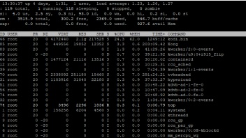

    Top zeigt bei einer Wiedergabe eines HD Films diese Werte an,
    Was mich da grade überrascht ist das nur 4GB RAM angezeigt werden....das sieht komisch aus.
