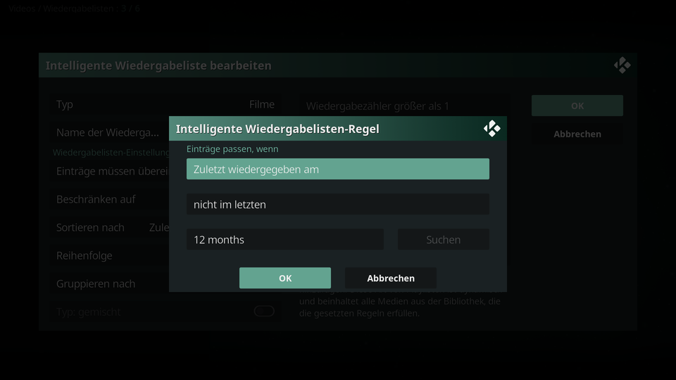

  • Kann man nicht für sowas eine Regel für eine Smartlist schreiben und diese dann anzeigen? Innerhalb dieser Smartplaylist kann dann der Nutzer per Hand den 'gesehen' Status zurücksetzen. Ist ja nicht so, dass täglich dutzende Filme anfallen, die zurückgesetzt werden müssen. Man muss auch nicht für jeden Pups ein Addon schreiben. [ag]
  • Ich probiere das mit der SmartList gerade, aber soweit ich sehe, wird das nicht gehen. (Wobei ich gerade auch zum ersten Mal damit arbeite. Vielleicht übersehe ich was)
    Wenn ich die Regel anlege kann ich auswählen "Zuletzt wiedergegeben am" (Feld 1), dann "vor" (Feld 2), aber Feld 3 erwartet dann scheinbar zwingend ein fixes Datum.
    Aber ich bräuchte ja ein variables Datum im Sinne von "Heute - 365 Tagen". Sinngemäß.

  • Geht mit einer Smart Playlist nach folgenden Regeln:
    • Playcount > 0
    • nicht abgespielt in den letzten 12 Monaten
    https://kodi.wiki/view/Smart_playlists
  • Natürlich nicht, aber
  • ja, geht natürlich auch. Da kann man wenigstens nichts zerstören.
