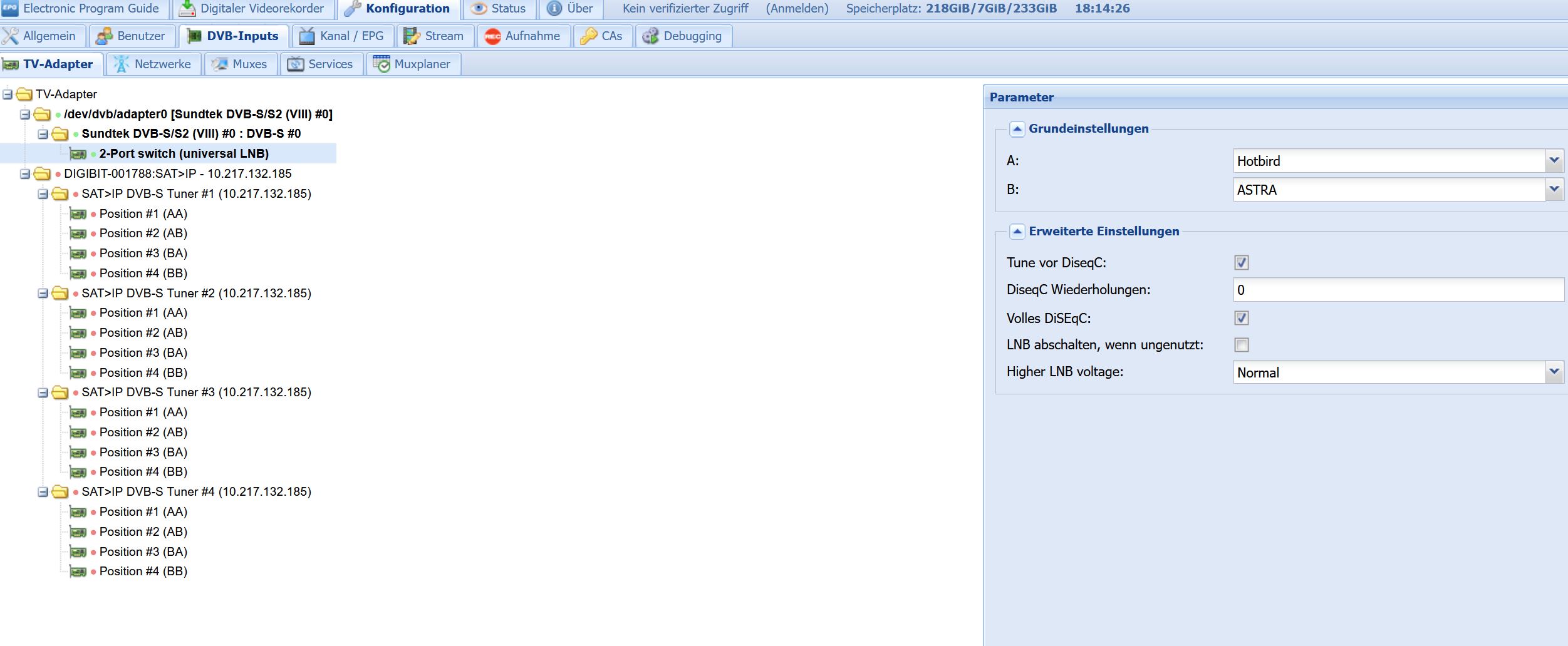

    Im Wohnzimmer läuft am HTPC noch ein Sundtek stick. TV funktioniert auch über kodi Tvheadend server und client. Bild unbenannt1.jpg
    Vielen Dank !!!
  • 2 Positionen pro Tuner einstellen und Astra auf Position A und Hotbird auf Position B sollten es tun.
    Was im Digibit selber eingestellt wird kommt drauf an wo der angeschlossen ist.
    Bei mir würde bei Antenne Quad und dann bei Sendersuchlauf Position 1 Astra und Position 2 Hotbird dann gehen.

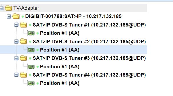

  • Hier hatte ich meine Konfiguration dazu mal gepostet.
    Korrekte Einstellungen Digibit R1
    Inzwischen habe ich den Haken bei "Over-the-Air-EPG" und "Leerlaufsuche" noch rausgenommen, die "Initale Suche" von Tuner 1 auf Tuner 4 gelegt, und TCP aktiviert.
    Letzteres ist nur möglich wenn der Digibit mit der SATIP-AXE-Firmware läuft. Zusätzlich muss ein Haken bei "RTP/AVP/TCP transport supported" gesetzt sein und für jeden Tuner der "Transport Mode" auf "TCP Interleaved" gestellt werden.
    Damit fahre ich bisher sehr gut.
    Du müsstest dann noch das was SkyBird1980 geschrieben hatte ergänzen.
