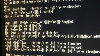

    ich hatte heute wegen geplanter Stromarbeiten den Unraid Server mal für 30 Minuten aus.
    Nach wieder einschalten sah der Startbildschirm so aus:
    Mit bisschen raten, stand da ne ganz falsche IP Adresse, kam mir seltsam vor, also Router neu gestartet und dann den Unraid noch mal an / aus.
    Ergebnis ist eine Dauerschleife:
    trim06ceaa5c-d62a-4266-b410-47675981e1e3_3fJN58WH.mp4
    Was tun? Wer hat Tipps?
  • Der scheitert beim bzroot und so wie der Screen aussieht hat das Start-Medium einen Weg bekommen.
    Sieht so aus als würdest du von USB starten, oder? Hatte solche komischen Zeichen Mal bei nem Kumpel aufm USB Stick. Da war nichts mehr zu machen
    Kann gut sein, dass du dann für deine Lizenz Kontakt zu UnRaid aufnehmen musst. Wenn ich nicht falsch liege, dann läuft das immer noch über die Seriennummer des Sticks
  • Also ich glaub, der USB Stick ist mal wieder fritte.
    Was ein Kack.
    Man kann ihn noch lesen, aber bei 3 Dateien gibt es einen Kopierfehler.:
    bzfirmware
    bzroot
    bzroot-gui
    Der Config Ordner ist noch OK (und sowieso gebackupt).
    Meint ihr, ich kann einfach den gleichen Stick nochmal neu mit dem Unraid-Tool flashen, das Config drüber machen und good to go?
    Bleibt diese GUID dann erhalten?
  • Die Seriennummer sollte erhalten bleiben, ist ja ein Hardwaremerkmal (?) - wenn nicht, startet unRaid halt ohne Lizenz durch und Du hast 4 Wochen Zeit. Ob der Stick generell einen weg hat oder ob der jetzt über Jahre hinweg unauffällig ist, weiß nur der Stick.

  • Also die Lizenz ist deswegen OK weil ich ja wirklich den gleichen Stick genommen hab. Die "Hardware ID" / Flash GUID ist dann die gleiche und OK.
    Ich bin bei den Daten nicht 100% sicher, mein Array ist Btrfsund verschlüsselt.
