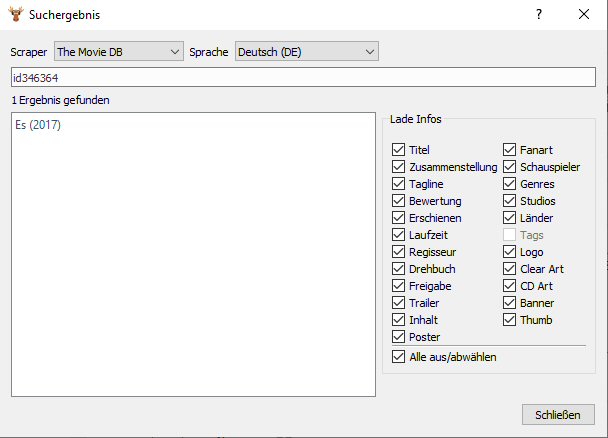

  • Das Problem mit dem Film "Es (2017)" ist ein spezielles, den Film wirst du nur unter "It (2017)" finden. Funktioniert mit "Es (2017)" weder in Kodi, Emby noch Plex.
    Gerade mal probiert. Stimmt, "Es (2017)" findet er so nicht.
    Geb beim Scraper von MediaElch einfach die ID "id346364" ein, dann findet er auch den richtigen Film in Deutsch.

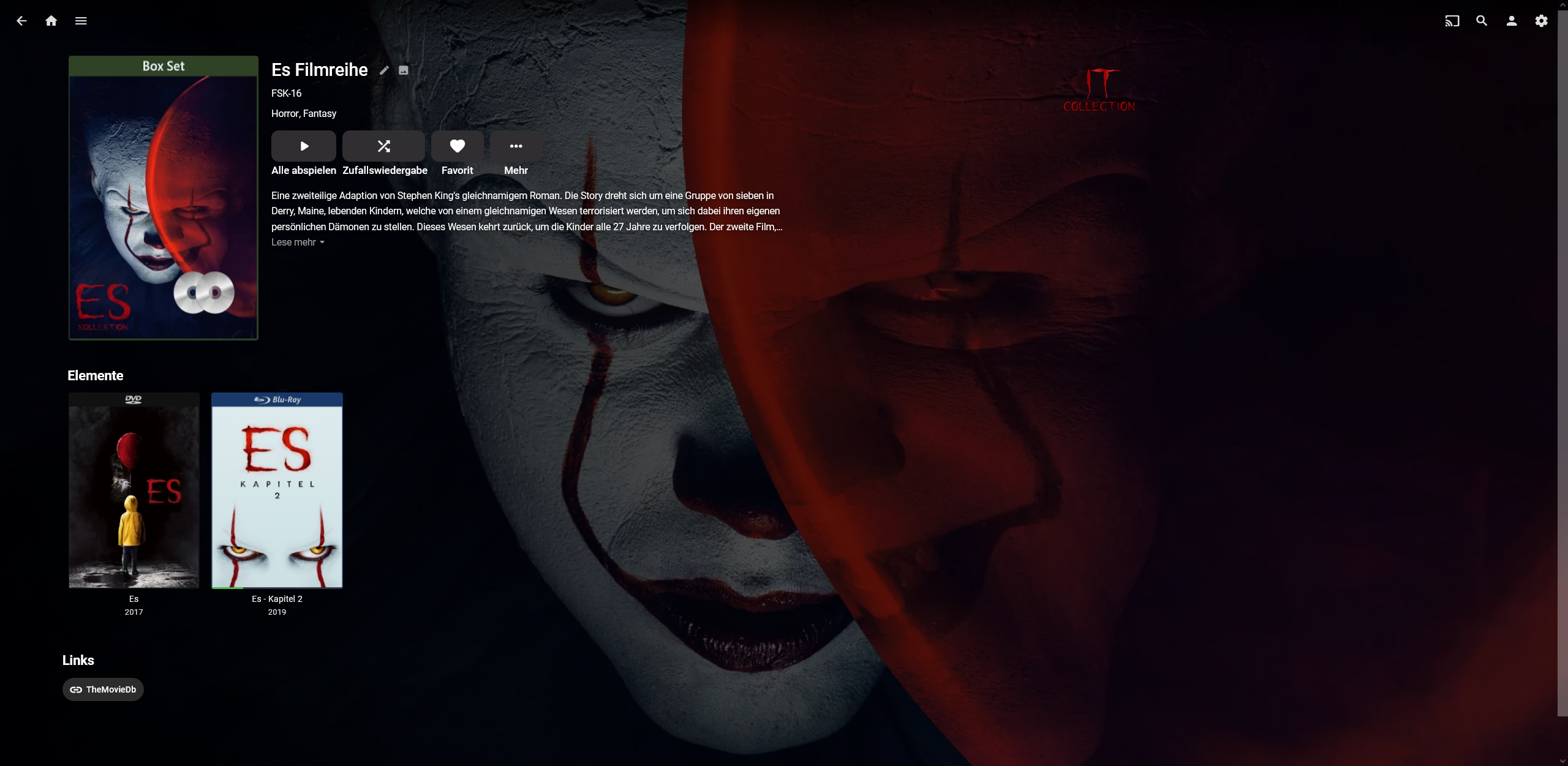

    Die Lösung ist hier die Filme so zu nennen:
    Es Kapitel 1(2017).mkv
    Es Kapitel 2(2019).mkv
