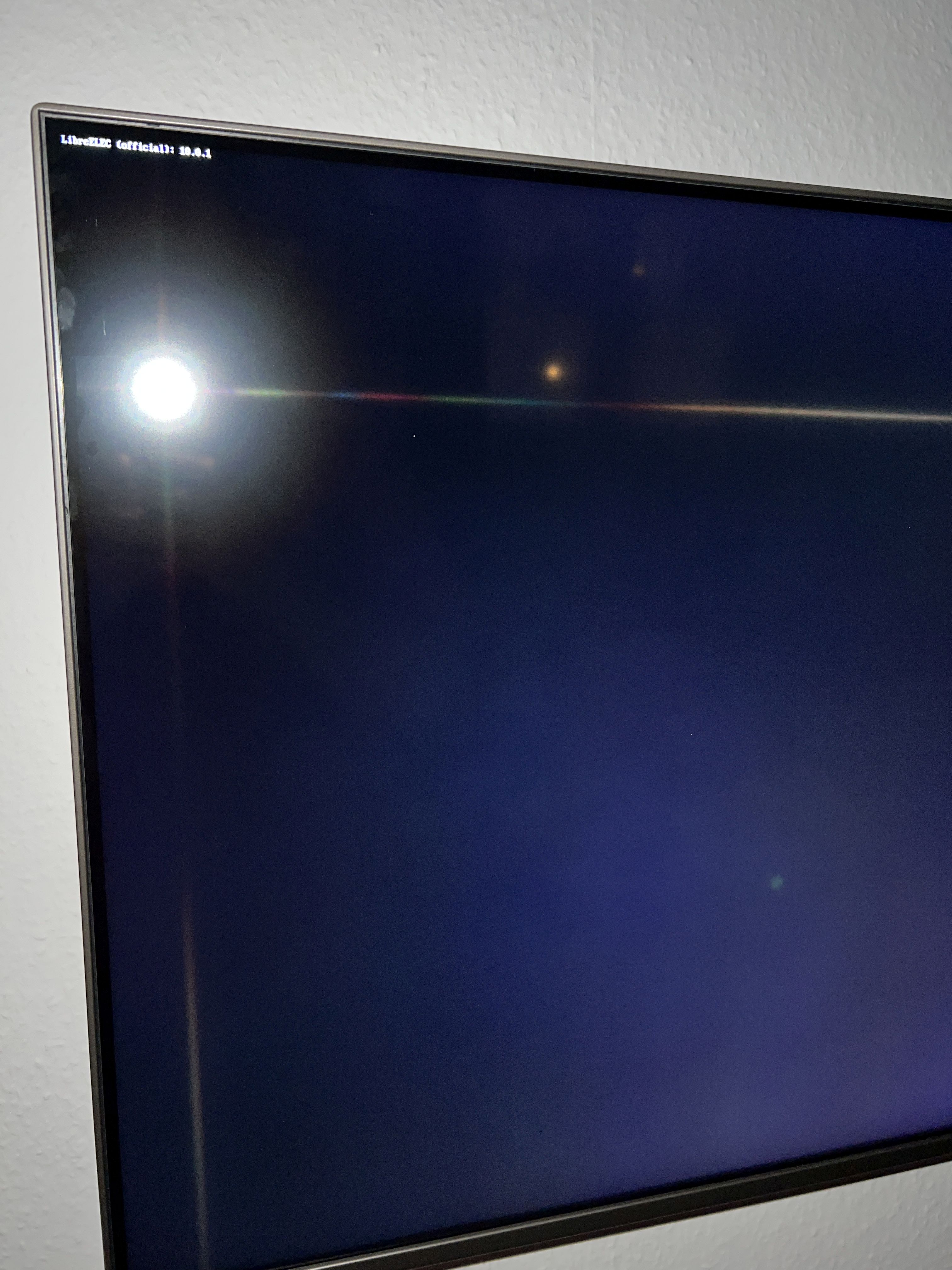

Bei beiden kommt es 50/50 vor dass LE nicht startet und nur ein schwarzer Bildschirm mit Libreelec 10.0.1 in der linken oberen Ecke (sonst alles schwarz) stehen bleibt und nix mehr geht (bei dem am Receiver sieht man garkein Bild).

Irritierend find ich dahin gehend dass ich am Pi der nur am TV hängt ein schwarzes Bild bekomme mit LibreElec.
sieht dann so aus und da geht dann auch nix mehr weiter.

Das hab ich nicht getestet, den Pi neustarten bringt Abhilfe. Aber auf dem Bild siehst du ja dass er im LE Bootscreen hängt…. Das kann der TV ja nicht regeln….oben links steht ja Lobreelec 10.0.1, das Bild ist also da und der Pi im Booten…. Aber er macht nix mehr.

davon ab, der Pi hängt im Bootscreen, da hilft ein ausgeschalteter TV auch nix. Das ist ja deutlich zu sehen.
