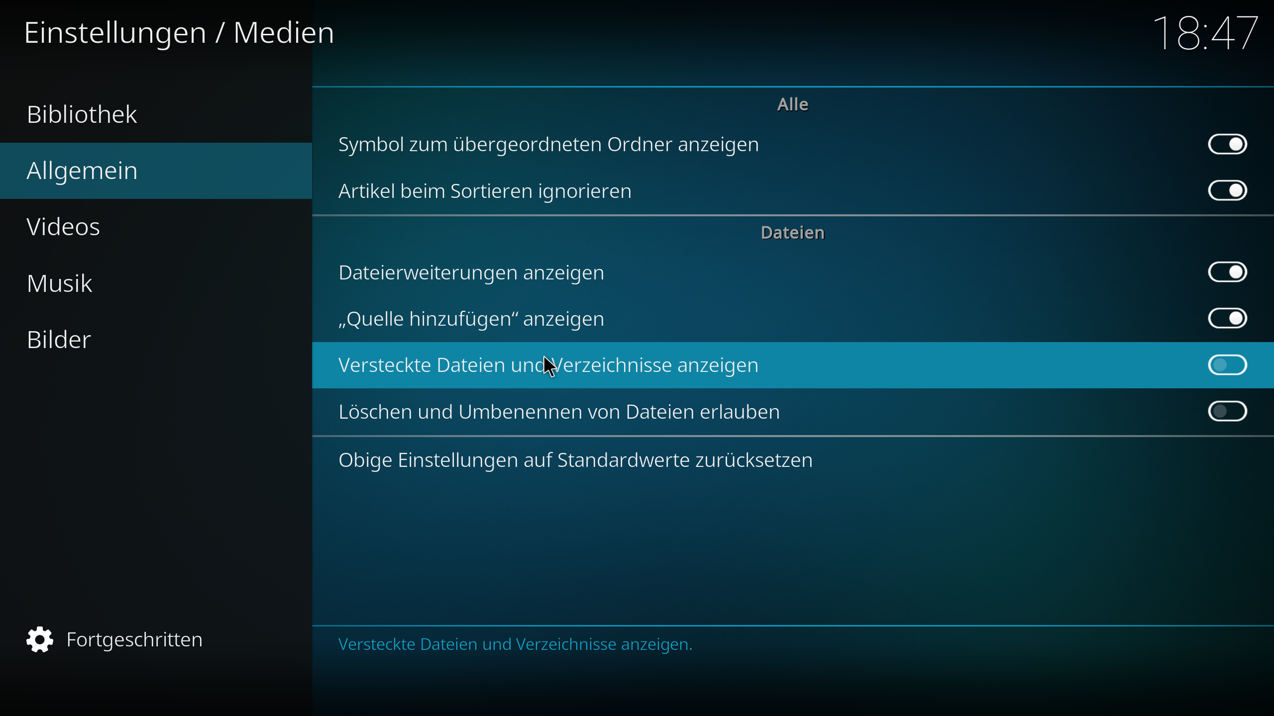

Folge mal den Screenshot, dann sollten zumindest die Ordner sichtbar sein.
Hab ich mir angesehen, hilft schon mal etwas weiter, danke!
