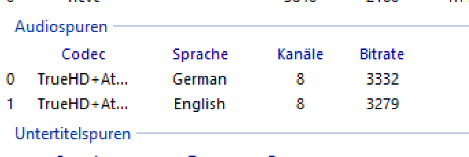

  • Hey, ich bekomme es einfach nicht hin wen das Atmos Flag so in den MetaDaten angezeigt wird, das wir der Richtige Codec angezeigt wird.
    TrueHD+At... <--- so wird es mir in EMM angezeigt

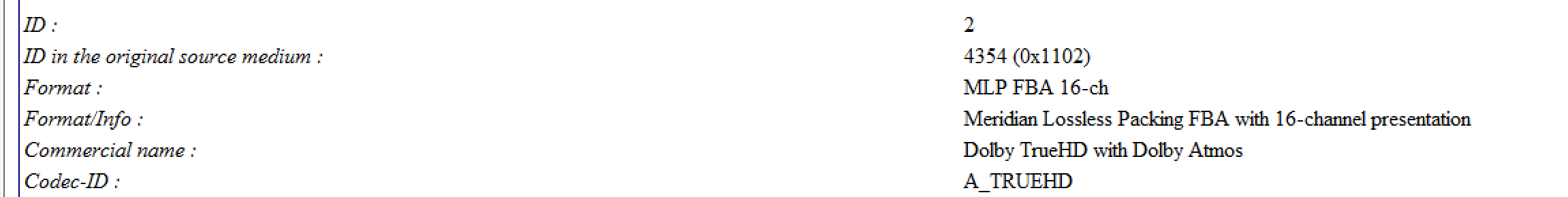

    Dolby TrueHD with Dolby Atmos <--- So in MediaInfo
    A_TRUEHD <--- das steht in MediaInfo unter Codec-ID

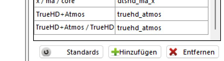

    Unter Einstellungen => Diveses => Audio & Video Codec Mapping findest du alle Mappings, die verwendet werden. Links jeweils der Wert den MediaInfo liefert, rechts was in die Ember DB und NFO gespeichert werden soll. Falls der Wert in der NFO truehd+atmos / truehd / ac-3 lautet ist dafür bereits ein Eintrag in der Standardliste vorhanden. Falls bei dir der Eintrag fehlt evtl. die Standardliste mit dem Button Standards neu laden. Falls in der NFO was anderes steht diesen Wert links und den Wert truehd_atmos rechts eintragen. Danach die Settings schliessen und die Metadaten des Video neu laden (Kontextmenü oder mit dem Button rechts unten im Info-Panel).

    EMM kommt aus irgendwelchen gründen auch immer mit der einstellung nicht klar was in der *.nfo steht aus diesem grund steht auch in EMM TrueHD + AT... ( ich kann die spalte auch nicht großer ziehen um genau zu sehen was hinter TrueHD + At... steht, EMM erkennt diesen Codec nicht. Ich habe mal in der erzeugten *.nfo reingeschaut und da steht folgendes
    <codec>TrueHD+Atmos / TrueHD</codec>
    das habe ich dann in den Options auch mal so eingetragen TrueHD+Atmos / TrueHD und er soll das Logo für truehd_atmos benutzen.

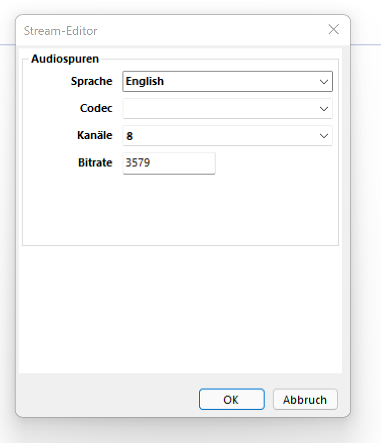

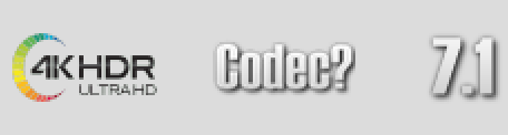

    Ich habe auch mal manuelle ( was ich ja nicht machen will eigentlich ) den Codec geändert , dann wird problemlos mir das Flag angezeigt
    Siehe bild 3

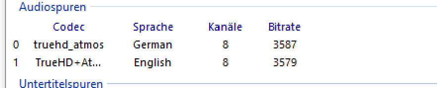

    Irgendwie hab ich´s hinbekommen, ich muss aber manuell die metadaten neu einlesen ( schließen oder F5 drücken brachte nix )
  • ich muss aber manuell die metadaten neu einlesen ( schließen oder F5 drücken brachte nix )
    F5 liest die NFO erneut aus und sucht Bilder, Trailer usw. im Verzeichnis. Metadaten werden dabei nicht erneut ausgelesen, wenn sie schon in der NFO definiert sind. Deshalb musst du auf die eine oder andere Weise die Meatdaten erneut "scrapen" (Button rechts unten im Info-Panel oder über eine der Methoden im Kontextmenü). Ein Ändern über den Metadaten-Dialog bringt nur was, wenn du dort direkt rein schreibst, was genutzt werden soll, also truehd_atmos und nicht TrueHD+Atmos oder ähnliches.
