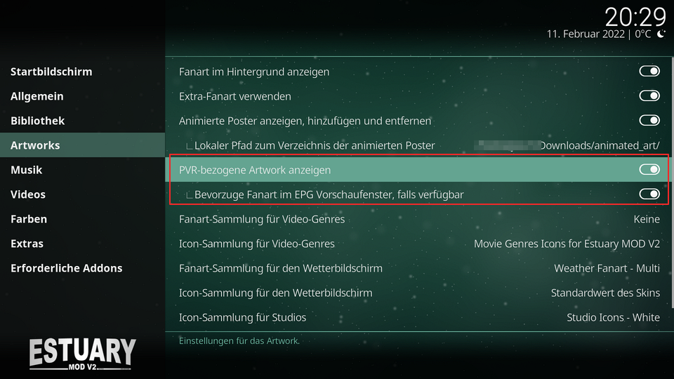

  • Ist doch schon ewig drin. Einfach "Zeige PVR-bezogene Artwork" deaktivieren.
    Dann zeigt der bei mir aber trotzdem noch das Bild aus dem EPG an. Ich meine son kompletten Override, das immer das Kanallogo angezeigt wird.
    Wäre z.B. für kleinere Fernseher im Schlafzimmer interessant. Da sieht man eh nicht viel davon, was auf dem EPG Bild drauf ist. Da ist n größeres Kanallogo vielleicht wünschenswerter.

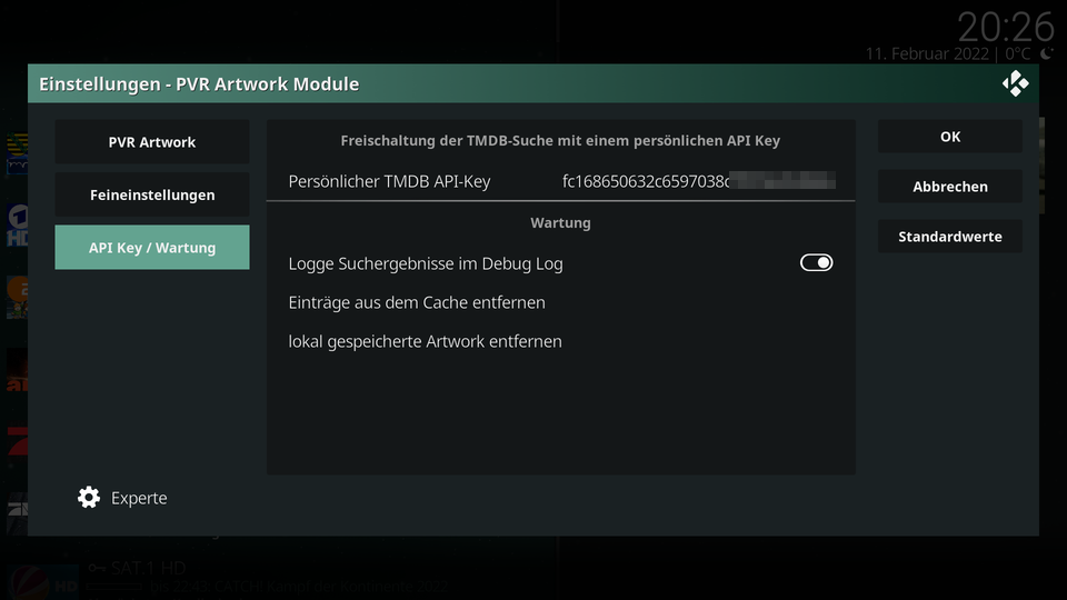

  • Habe jetzt den API Key eingetragen, und alles angehakt, auch im Addon. Passiert aber nix. :-(. Für den API Key muss man ja eine Internetadresse angeben, was trägt man da ein? Die Shield hat sowas ja nicht!
  • Für den API Key muss man ja eine Internetadresse angeben
    ??? Der Api Key sieht z.B. so aus: fc168650632c6597038cf7072xxxxxxx
  • ??? Der Api Key sieht z.B. so aus: fc168650632c6597038cf7072xxxxxxx
    Den habe ich ja so, aber es wird kein Bild geladen.

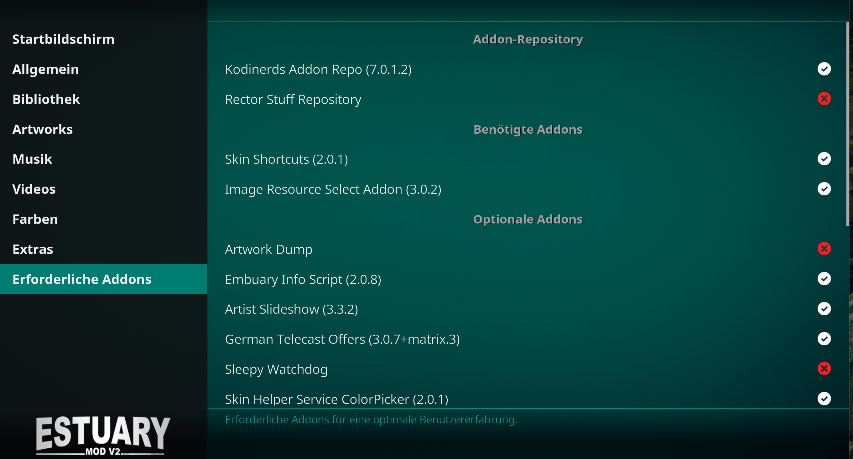

  • Morgen, habe ich soweit auch, nur 1-2 Sachen kann ich nicht einstellen, bzw. installieren. Im Skin kann ich z.b. unter Windows Extra-Fanart verwenden garnicht aktivieren.
  • Im Skin kann ich z.b. unter Windows Extra-Fanart verwenden garnicht aktivieren.
    Dazu brauchst Du das "Rector Artwork Stuff" Repo: https://github.com/rmrector/repos…tuff-latest.zip Anschliessend kannst Du Artwork Dump aus dem Skin heraus installieren und dann lässt sich auch extra Artwork aktivieren.
  • So, danke, ist installiert, alles nun angehakt, passiert aber unter Windows noch immer nix. Hab mal bei einer Serie auf Manuelle Suche geklickt, hat da nichts gefunden...
  • @Boogie2005: Aktiviere mal die Option "Logge Ergebnisse im [definition=12,4][definition='1','3']Debug[/definition][/definition] Log" + [definition=12,4][definition='1','3']Debug[/definition][/definition] [definition=12,8]Logging[/definition] aktivieren und hänge mal das Log hier an. Ich vermute, Dein Key ist falsch.
    Das mit dem Key vermute ich auch. Daher war ja mal meine Frage: Wie und womit bestelle ich den Key? Da muss ja eine Internetadresse eingegeben werden, zumindest bei mir. Habe nicht den Professionell Key genommen. Ohne einen Eintrag ging das nicht. Habe dann einfach meinen Embyserver genommen. Ich denke, da liegt der Fehler? Auf der Shield geht das nämlich auch nicht. Da habe ich alle abhängigen Addons installiert, kann aber Extra-Fanart verwenden nicht auswählen, ausgegraut.
    Wie mache ich das denn mit dem Key richtig? Kann man den neu beantragen?
  • Auf der Shield Stelle ich gerade folgendes fest: Gehe ich im EPG auf PVR Artwork Konfiguration, wähle dann Aktualisieren- manuelle Suche, dann bekomme ich zu allem ein Bild gezeigt. Egal ob Film oder Serie.
  • Alles klar, Fehler gefunden: Hatte einen Haken bei: Nur für TV Aufnahmen gesetzt:-). Dann wird das auch nix!!! [ag]
  • Wenn Du bei TMDB registriert bist, meldest Du dich an, gehst rechts oben auf das "P" (Profil und Einstellungen), wählst aus der Liste "Einstellungen" und dann im linken Menü unten "API". Du siehst dann deinen API-Schlüssel unter API-Schlüssel v3 Auth. Vorher kannst Du unter "Konto" (auch links) Sprachen usw. auf Deutsch stellen, macht es für Dich als Rentner einfacher ;) .
  • kann aber Extra-Fanart verwenden nicht auswählen, ausgegraut.
    Artwork Dump installieren. Post #127
    Höma :) hab ich schon längst. Aber läuft ja jetzt, hat sich überschnittenunsere Posts….
